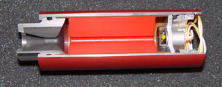

Den BC 125 gibt es in verschiedenen Versionen:
Stirnbrenner - Düsendurchmesser 3 mm - Brenndauer 5,8 s
Stirnbrenner mit Startpeak - Düsendurchmesser 3 mm - Brenndauer 4,1 s
Stirnröhrenbrenner - Düsendurchmesser 4 mm - Kopfzündung - Brenndauer 1,06 s
Schnittdarstellung des BC 125 - Stirnröhrenbrenners:

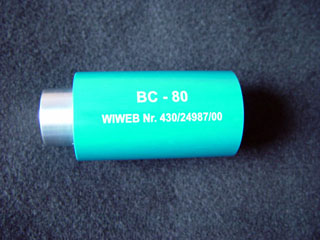

BC 80 zuletzt geändert von J.Boegel
Baugleich mit BC 125 als Stirnbrenner und Stirnbrenner mit Startpeak jedoch mit 80Ns Impuls.
Neuerdings auch mit speziellem BC 80 - Gehäuse erhältlich.
BC 80:

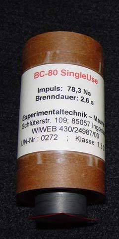

Im Raketenmodellsport nach FAI-Reglement wurde in der Klasse S1F im Jahr 2005 erstmals ein BC 80 Single Use in metallfreier Ausführung sehr erfolgreich eingesetzt.
BC 80 SU (Handmuster):
