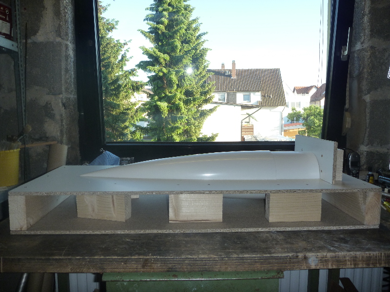

Als Ergebnis sitzt das Urmodell ausreichend sicher im Trennbrett. Die Symetrieebene (Spiegelebene) des Urmodells sollte natürlich möglichst genau beachtet werden. Sie muss an der Oberkannte des Trennbretts verlaufen. Allerdings sind die beiden Formhälften aber später auch komplementär und ergeben immer ein Ganzes. Es kommt also nicht auf einen mm an, zumindest nicht bei einem so großen Modell. Dann wird mit der Modelliermasse die Fuge zwischen Trennbrett und Urmodell verschlossen: Als nächstes wird die Masse mit einem scharfen Werkzeug abgezogen. Dies ergibt eine scharfe Trennkannte. Hier zeigt sich auch der Vorteil der Modeliermasse. Die Reste am Urmodell und Trennbrett sind sehr leicht mit einem Tuch zu entfernen:  Zur Begrenzung der Form am Schulterstück ist eine Platte senkrecht befestigt:

Zur Begrenzung des Formenrands werden Leisten auf das Trennbrett geklebt. Bohrungen für die Formverschraubungen und Paßstifte sind auch schon eingebracht: Hier werden dann die Verschraubungen und Stifte durch ihre Schrauben bzw. Zapfen gehalten und können sich so beim Laminieren nicht verschieben:
