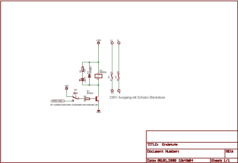

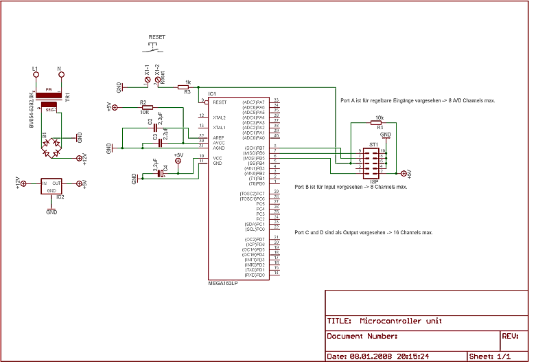

Das sind also die ersten entwürfe für das Gerät. Die Ports C+D wollte ich als Ausgang nehmen, vom Prinzip bleibt der Rest für die Uhrzeiteinstellung und evtl. 7-segmentanzeige o.ä. über.
Das sollte dann der Ausgängtreiber sein: MfG Fabian |

PortA.Pinnummer
