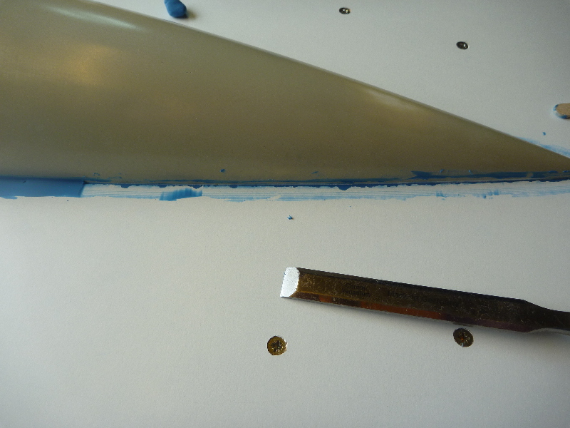

Als nächstes wird die Masse mit einem scharfen Werkzeug abgezogen. Dies ergibt eine scharfe
Trennkannte. Hier zeigt sich auch der Vorteil der Modeliermasse. Die Reste am Urmodell und Trennbrett sind sehr leicht mit einem Tuch zu entfernen:
