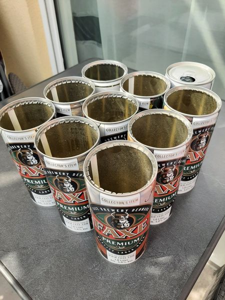

Als erstes wurden 10 Stück FAXE Bierdosen mit Freunden an einem gemütlichen Abend leergetrunken....
Am nächsten Tag wurde der obere und untere Deckel der FAXE Bierdosen mit einem Kreisschneider für Elektro
Schalterdosen heraus geschnitten.

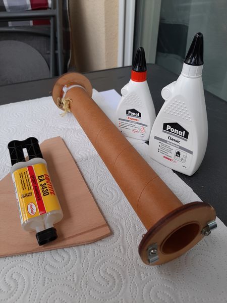

Beitrag 7650075 [Alter Beitrag22. August 2021 um 23:55]

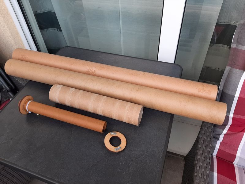

Dann in der großen "Wühlkiste" im Keller ein paar passende 80mm Papprohre (Folienrohre) heraus gesucht...

Beitrag 7650077 [Alter Beitrag22. August 2021 um 23:58]
Eine einfache, leichte 38mm Motorhalterung zusammen geharzt...

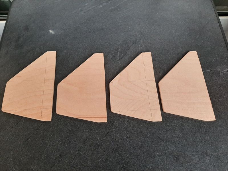

Beitrag 7650078 [Alter Beitrag23. August 2021 um 00:01]
4 Flossen aus 6mm Buchensperrholz auf der Hobby Kreissäge zugeschnitten...

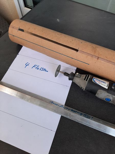

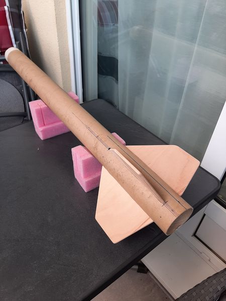

Beitrag 7650079 [Alter Beitrag23. August 2021 um 00:05]
Die Flossenlage(4 Stück) auf dem unteren Körperrohr anzeichnet und mit dem Dremel ausgeschnitten...

Beitrag 7650080 [Alter Beitrag23. August 2021 um 00:07]
anschließend zur Probe einfach mal zusammen gesteckt...

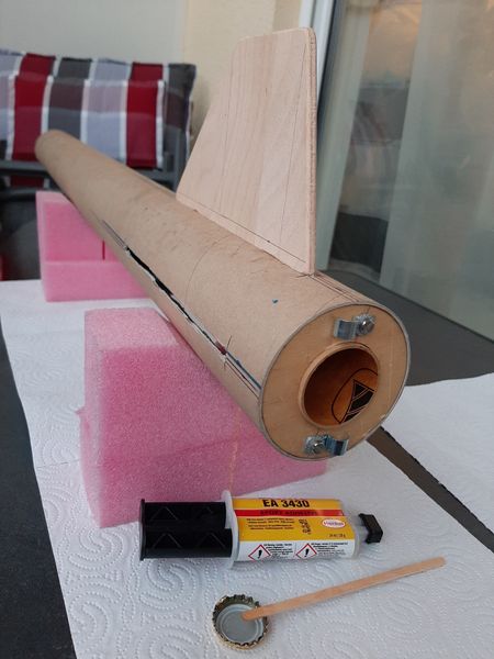

Beitrag 7650081 [Alter Beitrag23. August 2021 um 00:09]
Dann die Flossen fest eingeharzt...

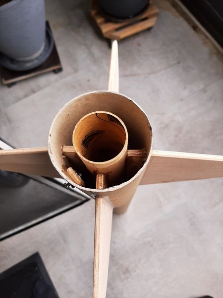

Beiträge: 5277

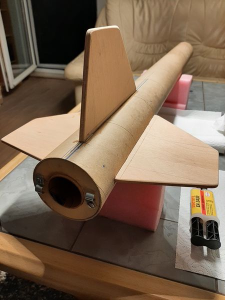

Beitrag 7650083 [Alter Beitrag23. August 2021 um 00:10]
alle 4 Flossen fest...
Beiträge: 5277
Beitrag 7650084 [Alter Beitrag23. August 2021 um 00:12]
Innenansicht...
