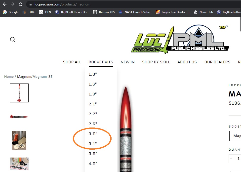

Zu meiner Verwirrung listet LOC außerdem 3.0" und 3.1" - meinen die das Ernst?

Wo hast Du denn 3,1"-Rohre gesehen?
Unter "LOC-prezi/Rocket Kits"

Ah, die 3,0"-Kits sind alle PML, die 3,1" die von LOC. Das Rohr wird als 3,0"-Rohr verkauft und hat einen Innendurchmesser von 3,0" und einen Außendurchmesser von 3,1".

Ach, jetzt schnall ich's auch ... hatte mich wohl von den Bildern ablenken lassen ;-)

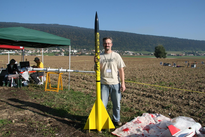

3" Rohr hält reichlich viel aus...die Rakete auf dem Bild ist aus unverglastem 3" Phenolrohr und flog mehrfach auf einem J415 smile
