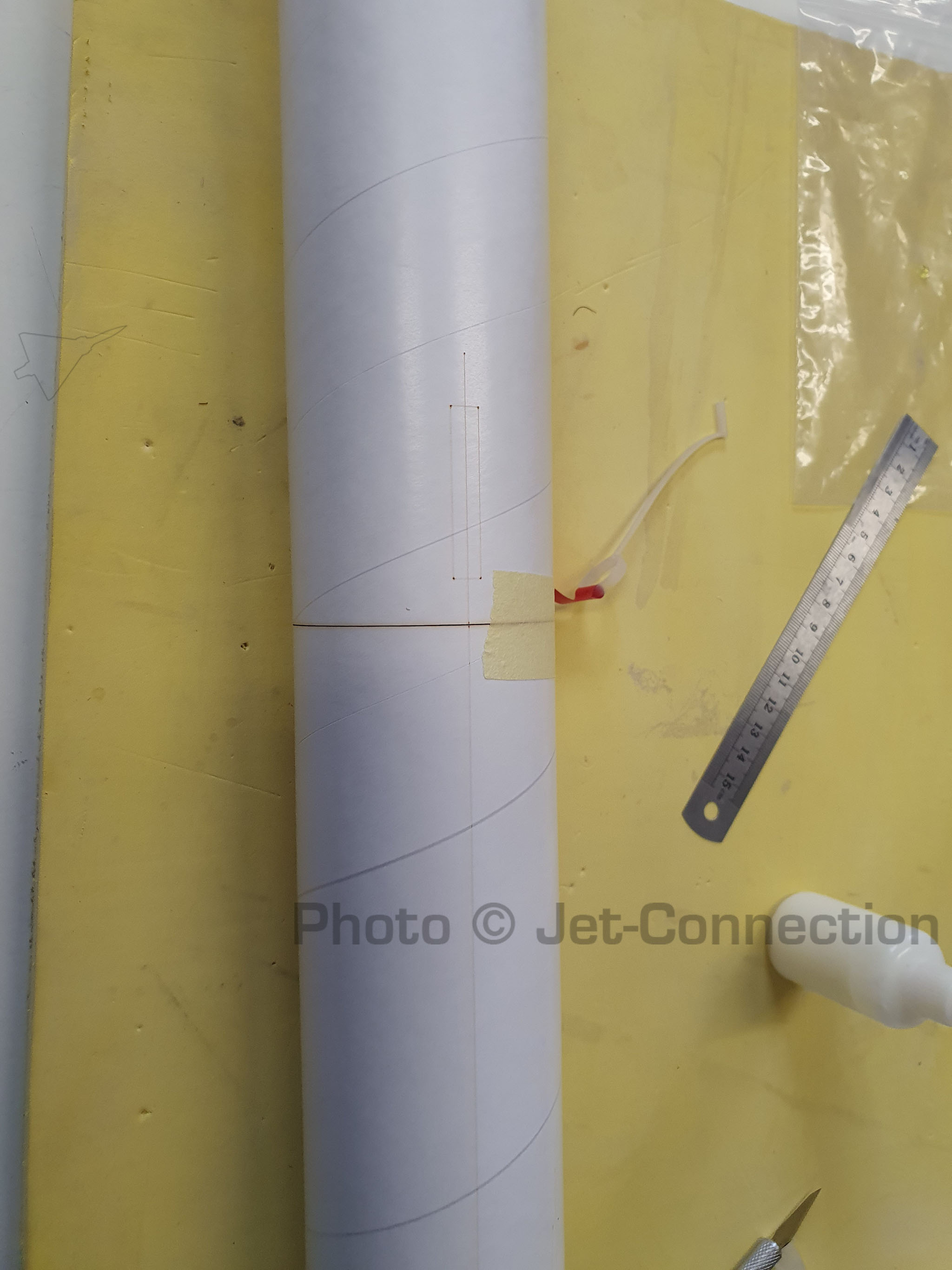

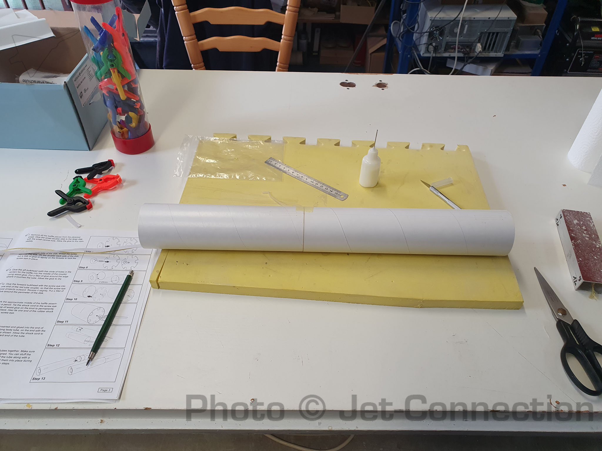

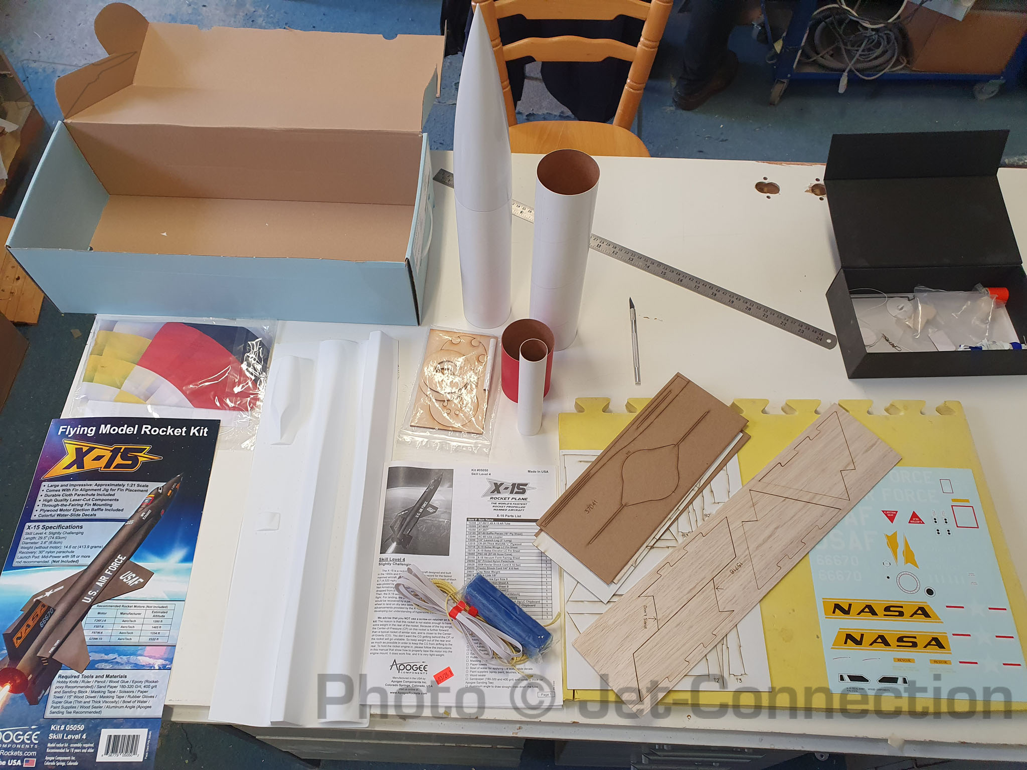

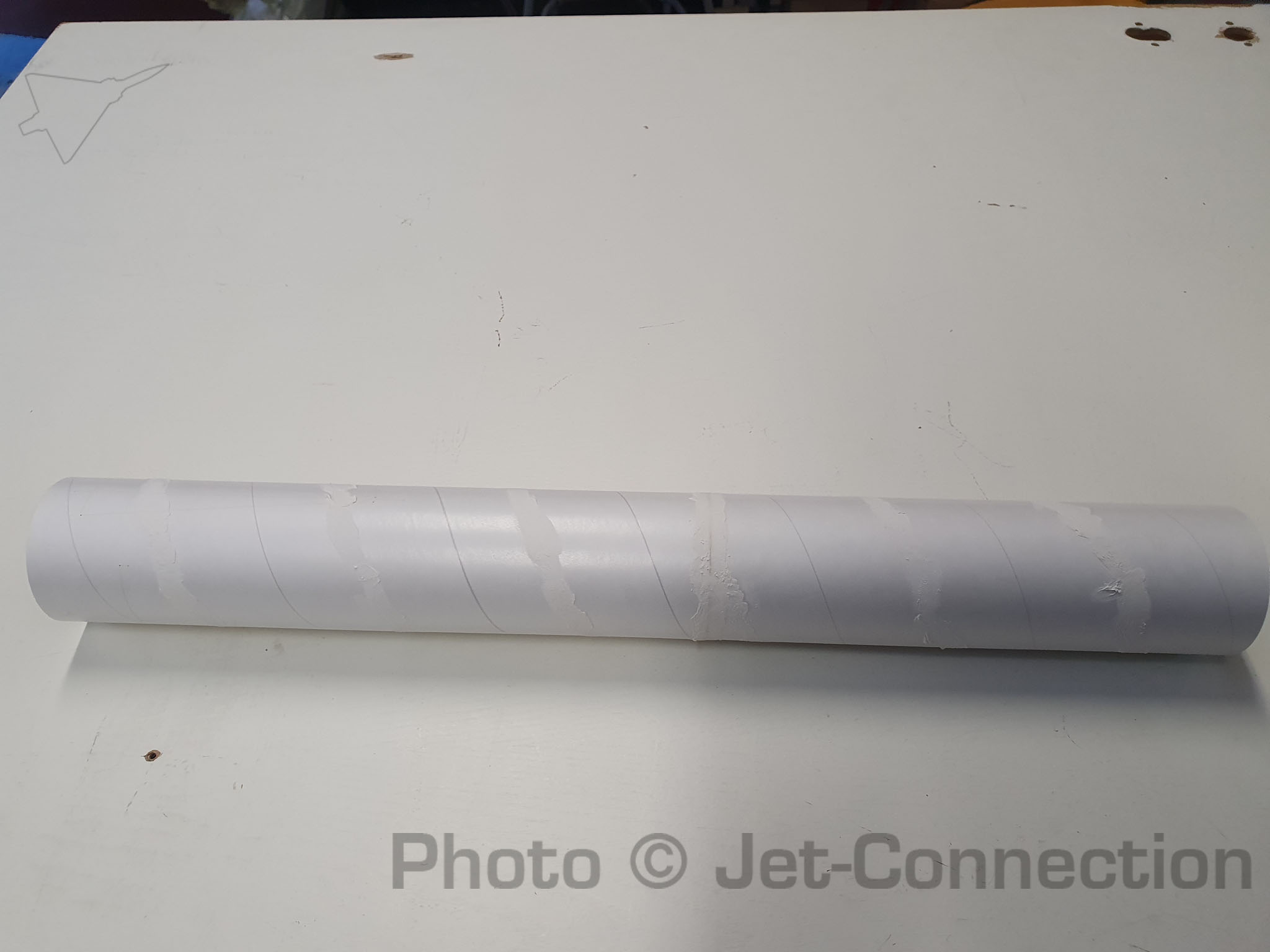

        ![]() Nachdem meine Estes Saturn 1b jetzt kurz vor der Vollendung steht (die letzte Klarlackschicht kam heute) hab ich mir ein neues Projekt aus meinem weiter wachsenden Stapel geholt. Die Wahl fiel auf die Apogee X-15, die ich von Andreas bekommen habe. Die Sichtung des Bausatzes: Alles da und in guter Qualität. Gestartet habe ich mit dem Baffle, der aus 3 Sperrholzteilen und dem Kuppler zusammengesetzt wird: Fix die Röhren mit Hilfe des Kupplers zusammengeklebt und gleichzeitig die Spanten vom Motorrohr verklebt. Dabei fiel mir auf das das wohl das erste 29mm Motor Modell ist welches ich baue   Naja größer geht ja immer. Vielleicht wirds ja bis zum RJD was, dann müsste ich vorher noch Hardware bestellen... Als erstes wohl mal einen Schraubreitainer. |

            Das war vom Bauen her eines meiner Lieblingsmodelle der letzten Jahre...viel Spaß wünsch ich Dir.

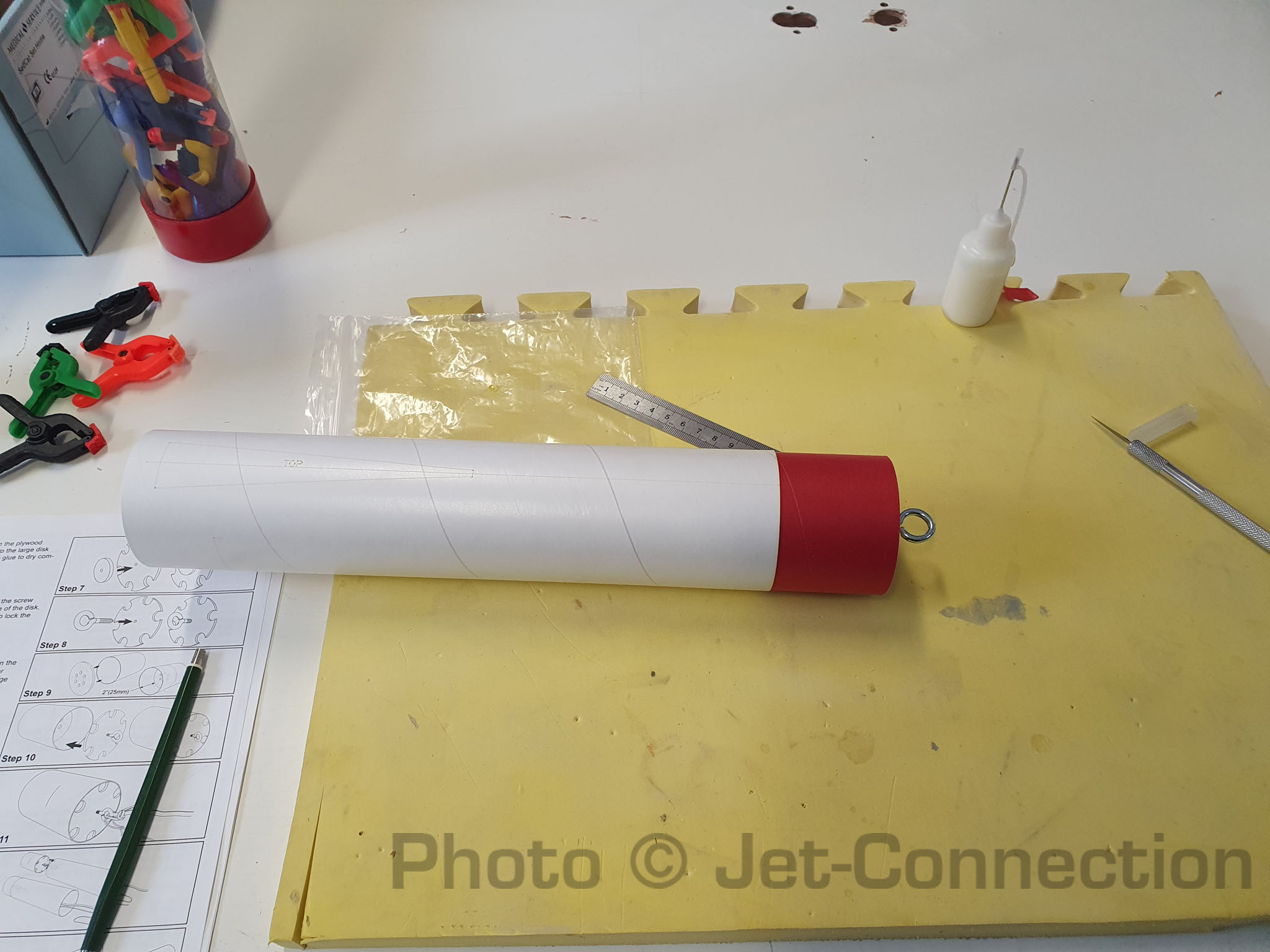

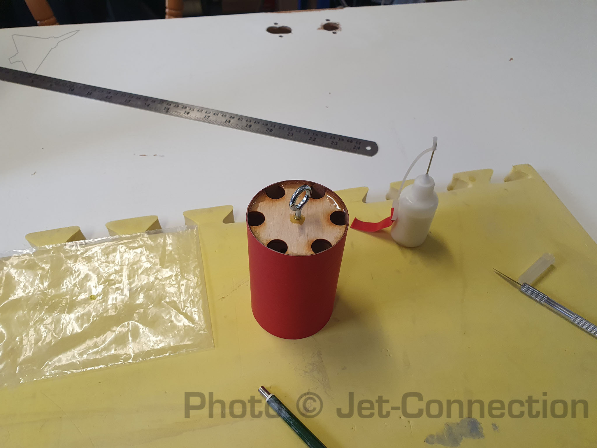

        ![]() Ging dann doch etwas schneller als die angepeilten 30 Jahre ^^ Btw: Spannend finde ich das Apogee die Schockleine aus Kevlar und die Gummileine zusammen an der Öse im Baffle befestigt. Habe ich vorher so noch nie gesehen kann aber durchaus Sinn machen. Weiters bin ich mir noch unschlüssig ob ich Railbuttons oder die vorgesehenen Röhrchen verbaue. Die Röhrchen kann man halt charmant schwarz mitlackieren und sie fallen weniger auf. Die Railbuttons von Robert bleiben an der Gleitseite weiss, können aber aufgeklebt werden und eben andere die durchgeschraubt werden mit einem Gegenlager im Körperrohr. Irgendwelche Tips Ratschläge? Motorhardware brauch ich ja dann auch noch *seufz* ![]() Kann das Sinn machen einen Adapter von 29 auf 24mm zu nutzen und dann mit meinem vorhandenen 24/40 Casing zu fliegen gesetzt der Fall man bekommt passende Reloads? Oder besser gleich auf 29mm Casing gehen? Falls ja: Gibts hier irgendwelche Empfehlungen? Die Materie ist noch neu für mich. Geändert von McTschegsn am 11. April 2023 um 05:12  |

          Zitat: Das mit den Schockleinen parallel ist mir im Nachhinein ein bisschen zu viel "Gewurschtel" beim Packen gewesen, hat aber funktioniert. Ich würde auf jeden Fall aus ästhetischen Gründen die Röhrchen nehmen, ist auch gut geflogen damit... BTW, die Videoserie zum Bau von Apogee auf Youtube hast Du gesehen? Sind 15, teils ein bisschen längliche, aber gute Videos. https://youtu.be/piyxPcof80Q Grüße, Matthias. Geändert von MatthiasA am 11. April 2023 um 07:42  |

          Seh ich ähnlich.Nachher ist man halt immer schlauer. Ich habs jetzt auch parallel geknotet. Im schlimmsten Fall gibts nochmal n bissl gefummel um das zu ändern.  |

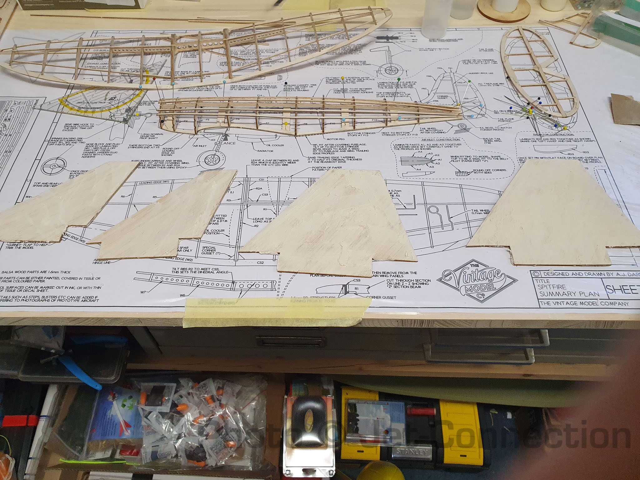

          Zitat: Kurze Frage: Hattest Du die Finnen noch irgendwie verstärkt? Papier? Glasgewebe etc? Meiner Einschätzung nach sollte es eigentlich reichen die Finnen vernünftig zu versiegeln oder macken die zu schnell ab beim aufsetzen? Ich überlege zumindestens die Leitwerke hinten mit Glasgewebe zu verstärken wegen der Landung. Die Bauserie von Tim kenne ich. Ja

          Zitat: Hallo Chris, die Flossen habe ich nur gut versiegelt und bei bisher zwei Flügen Glück gehabt. Da der Schwerpunkt bei bei der Rakete ohnehin knapp ist, habe ich auch bei den hinteren Leitwerken darauf verzichtet. Beim Erstflug fand es der RSO auch so eher knapp...daher wahrscheinlich auch der explizite Hinweis von Apogee auf einen Retainer zu verzichten. ![]() Grüße, Matthias.  |

            Nuja da ich eh kein Höhenfanatiker bin (ich mag ja was von meinen Modellen sehen) stört mich ein bisschen mehr Gewicht (auch vorne in der Nase) nicht. Ich habe bisher bei meinen Modellen die Knete die den meisten Bausätzen beiliegt sowieso durch eingeklebte Bleikügelchen ersetzt da kann ich den eventuellen Retainer gleich mit ausgleichen
        ![]() Gestern habe ich ein wenig mit Filler gespielt   Die Leitwerke und das Körperrohr dürfen jetzt erstmal trocknen. |

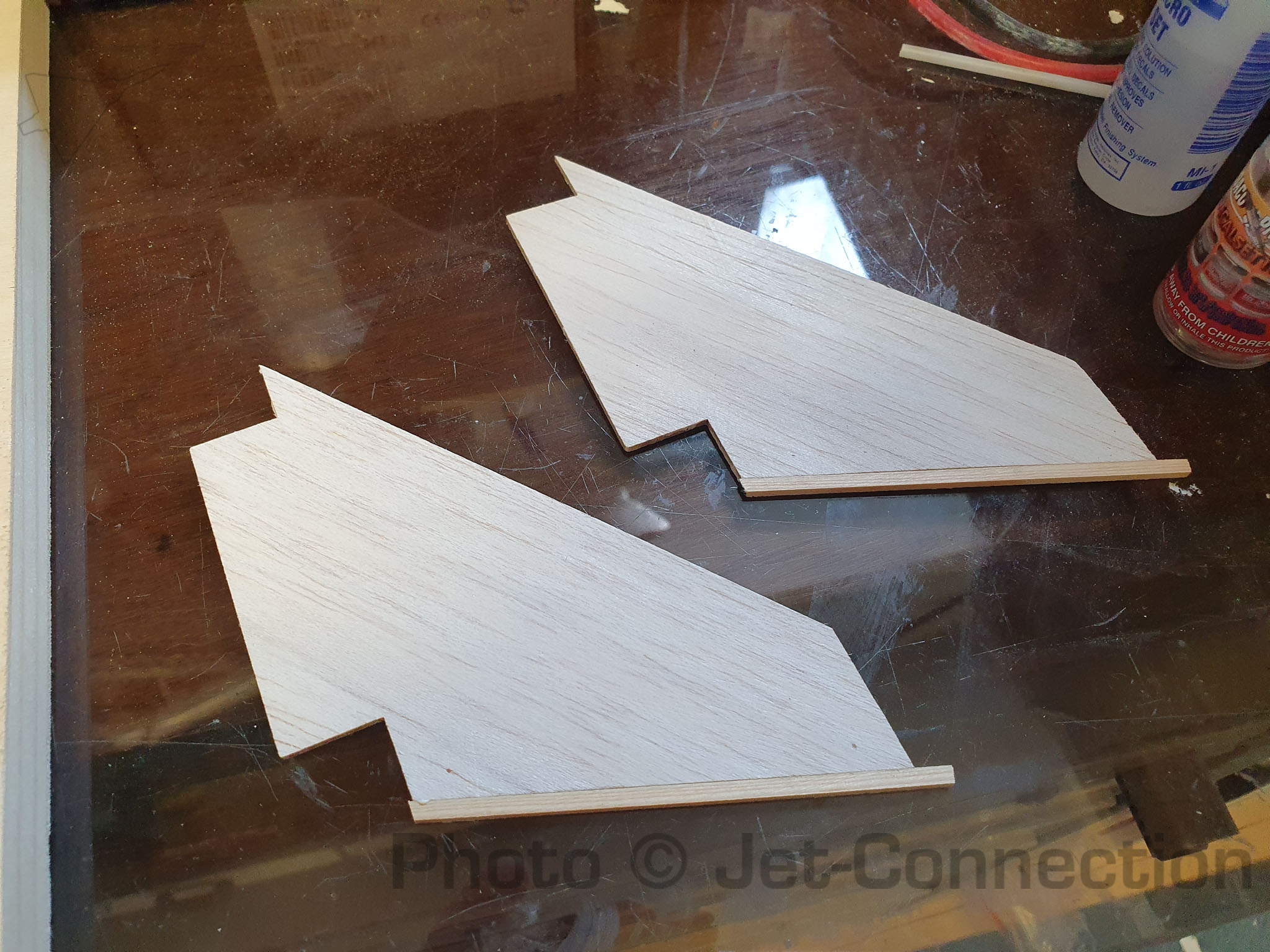

          Epoxy-Meister Registriert seit: Mai 2022 Wohnort: Dreieich Verein: AGM Beiträge: 474 Status: Offline  |
	    		Beitrag 7655782
            Ein kleines Update.
        Ich habe mich dazu entschieden die hinteren Flossen mit einer dünnen (2 x 3 mm) Kiefernleiste zu verstärken. Der Gewichtszuwachs ist vernachlässigbar aber die Festigkeit wird dadurch erhöht und ich hoffe das die Landestösse keine sichtbaren Macken hinterlassen. Jetzt steht dann nur noch die Frage aus: Glasgewebe oder nicht ![]() Demnächst gehts an die seitlichen Wülste. Grob ausgeschnitten ist alles, jetzt folgen die Anpassungsarbeiten.  |
