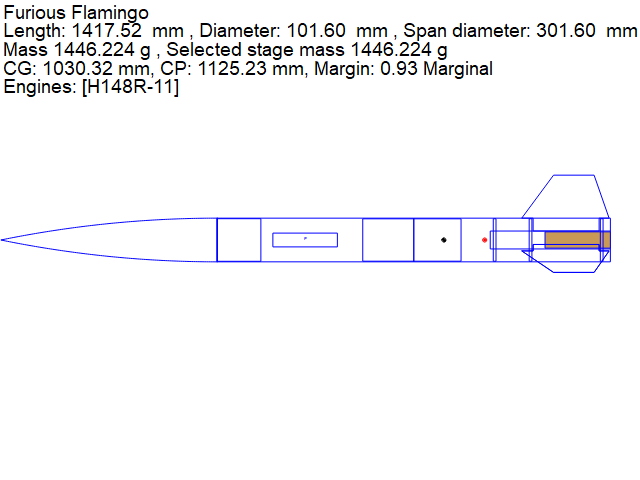

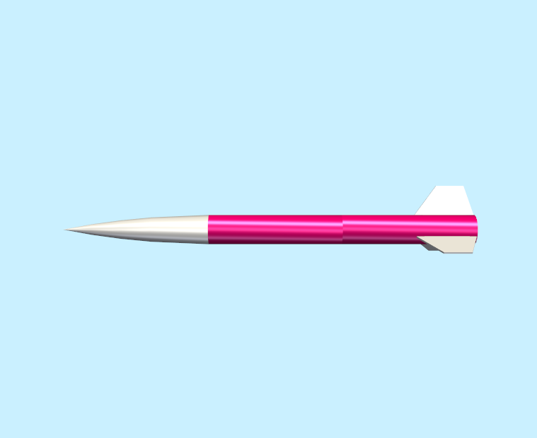

Ansatz Scratch-Build
Ich habe in der letzten Zeit schon mal angefangen ein Modell im Rocksim zu designen. Grundlage sind erstmal die gegebenen Bauteile, die ich oben erwähnt habe. Was Flossen, Zentrierringe usw. angeht ist alles noch flexibel.
Hier mal der bisherige Entwurf:
Die Fertig-Bauteile kommen aus der Datenbank. Flossen und Ringe sind mit 6mm starkem Flugzeug-Sperrholz angelegt. Vielleicht etwas Oversized, klären wir im weiteren Verlauf.
Das soll nur erstmal eine Idee sein, den Feinschliff - sofern ich das wirklich umsetzen möchte - können wir dann noch im weiteren Verlauf betreiben.
So, jetzt seid ihr erstmal im Bilde, was ich bezwecke bzw. machen möchte.
Ich würde mich über euren konstruktiven Input freuen. Noch ist Zeit bis zum RJD und ich kann versuchen was auf die Beine zu stellen. In der Zwischenzeit habe ich noch ein paar kleinere Bausätze zum Zeitvertreib.
Ganz liebe Grüße aus dem Herzen der Natur!

Beitrag 7661180 [Alter Beitrag26. Februar 2026 um 12:50]
Hi Jens,
das Vorhaben sieht gut aus, der gewählte Motor ist auch ein schöner mit ausreichend Wumms und noch im Bereich P1 - soweit so gut.
Grundsätzlich kannst du Bausatz fliegen (Vorteile hast du ja aufgeführt), Eigenbau hat den Vorteil dass Deiner Fantasie keine Grenzen gesetzt sind. Dabei gilt immer: Level-Raketen so einfach wie nur möglich! Du wirst aufgeregt sein, und je weniger Fehlerquellen bestehen, desto besser. Insofern ist der Flamingo gut geeignet. Ich würde TTW-Flossen empfehlen, weil doch immer mal härtere Landungen zu erwarten sind beim RJD und eine abgebrochene Flosse ein Disqualifizierungsgrund ist.
Flugzeugsperrholz 4-5mm ist für die Flossen und Ringe etc ausreichend, es sei denn du willst den Hobel irgendwann mal mit einem I435 mächtig in die Höhe prügeln. Verglasen der Flossensektion ist optional, aber kannst du auch gerne machen, dann hält die Rakete auch den eventuellen I Motor gut aus big grin

Beitrag 7661181 [Alter Beitrag26. Februar 2026 um 20:49]
Hallo Tom,
danke für deine Antwort und die damit verbundene Einschätzung.
Hi Jens,
Der angegebene Motor resultiert aus den aktuellen Verfügbarkeiten bei SpaceRocketTechnology, ist aber nicht in Stein gemeißelt.
Das klingt doch gut, danke für die grobe Einschätzung.

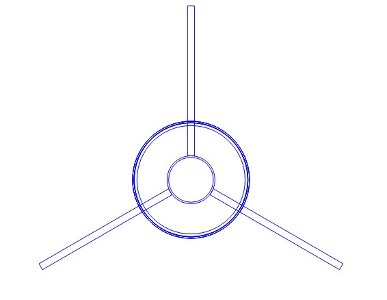

TTW Flossen sind auch tatsächlich von Anfang an geplant und der Entwurf hat auch welche bekommen (erkennt man leider auf den Bildern nicht wirklich). Also auch schon eine gute Entscheidung meinerseits wink
fg fg fg
Nein, der Hobel soll nicht Richtung Mars... Jedenfalls nicht ohne Dual Deploy...
Auf das Verglasen (ich nehme an, du meinst eine Verstärkung der Flossen-Verbindung durch Fieberglasmatten o.Ä.) möchte ich gerne zunächst verzichten, habe ich noch nie gemacht.
Die Einschätzung deinerseits mit der Stärke des Sperrholzes hilft mir jetzt auf jeden Fall schonmal weiter.

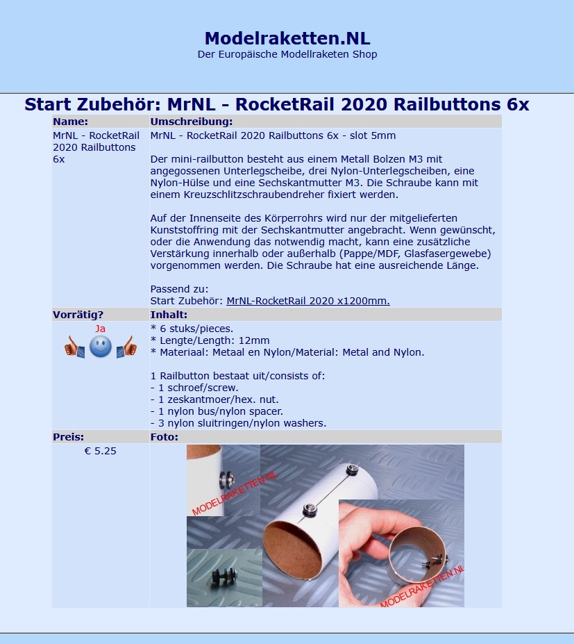

Startrampe / Rail
Bisher habe ich alle Modelle >50mm Kaliber mit Klima's Railbuttons zum Kleben ausgerüstet. Sinnig, da ich ja auch seine Rail benutze, allerdings an einem Scheinwerferstativ, nicht auf der kleinen Rampe. Für die Kaliber 50mm und 75mm hat das immer gut gespielt.
Ist diese Rail eigentlich für den Einsatz von H-Motoren noch geeignet? Oder bräuchte ich hier eine größere bzw. längere Rail?
Für den Flamingo (und spätere, größere Modelle wie Peregrine) würde ich dann diese Railbuttons bestellen, die sollten zur Rail passen.
LG
Jens

Beitrag 7661184 [Alter Beitrag27. Februar 2026 um 02:05]
Standard ist eigentlich die 6-mm-Nut (bzw. 1/4 in). In Deutschland hängt es natürlich mehr davon ab, was die Leute so mitbringen oder man selbst hat.

Beitrag 7661185 [Alter Beitrag27. Februar 2026 um 08:47]
Gestalte die Halterung für die Railbuttons auf jeden Fall so, dass du diese tauschen kannst.
Irgendjemand hat immer was Passendes für die Rails in der Tasche und du musst dann nur austauschen.
War bzw. ist ein Fehler, den ich an dem ein oder anderen Modell gemacht habe. roll eyes (sarcastic)
Ach so, und das Modell so einfach wie möglich gestalten (vor allem die Flossen), du willst damit eine Prüfung bestehen.
Kauf dir ne GFK Platte und säge die Flossen aus fg wenn du es nicht selbst laminieren möchtest.

Beitrag 7661188 [Alter Beitrag27. Februar 2026 um 11:09]
Hallo Oliver und Daniel,
danke auch Euch für die Antworten.
Wie siehts mit Motor-Retention aus? Was hast Du da geplant?
Ich würde hier einen Aeropack-Retainer verbauen, sofern ich einen bekomme. Eurospace hatte die vor ihrem Onlineshop-Umbau auf Tasche. Würde dann auch gleich den passenden 29mm Adapter mitnehmen.
Notfalls (keine Verfügbarkeit) habe ich in den Büchern gute Ansätze zum Selbstbau passender Retainer gefunden.
Das hatte ich mir in der Tat auch schon überlegt... Die Frage ist halt > wie machen? Klar, ein festes Gewinde ins Körperrohr bringen, damit man die Schraube auf und zudrehen kann...
Jetzt fängt es aber an: reicht ein M3 Gewinde, sollte ich vielleicht mehrere Gewinde für M3 + M4 + Mx vorbereiten? Ich weiß ja nicht, was bei den großen Kalibern so gängig ist.
Das wäre noch eine Möglichkeit. Ich muss aber sagen, ich habe noch nicht mit GFK gearbeitet und müsste mich da auch erst reinwuseln, oder ist die Verarbeitung so einfach wie bei Holz?

Beitrag 7661189 [Alter Beitrag27. Februar 2026 um 12:40]
Hi Jens:
Flossen: Holz reicht erstmal - Flugzeugsperrholz mit 5mm Dicke reicht da auf jeden Fall aus!
Retainer: Aeropack ist super, damit kannst Du nichts falsch machen. Falls Du selbst bauen willst, schau mal im Netz nach Kaplow Klips, die sind einfach herstellen und funktionieren ebenfalls gut.
Railbuttons: Nimm Einschlagmuttern M4, damit bekommest Du lle gängigen Größen gut verankert. Von innen ins Rohr eingeharzt sind die auch ziemlich unzerstörbar. Oder eine lange Holzlatte mit entsprechenden Einschlag-/Einschraubmuttern längs eingeklebt geht ebenfalls!

Beitrag 7661190 [Alter Beitrag27. Februar 2026 um 12:59]
Hi Tom,
Okay, wäre mir auch lieber vorerst bei den Techniken zu bleiben, die ich kenne... Nichts für ungut, bin gerne gewillt neues zu lernen, aber verglasen oder andere Werkstoffe gerne etwas später mal smile
Ach SO heißen die Klammern... Danke für den Hinweis, genau sowas schwebte mir vor, falls ich nicht an die Aeropack komme.
Okay, dachte jetzt auch an eine Leiste mit Eindrehmuttern. Die habe ich sogar hier schon rumfliegen.
Manchmal verkopfe ich halt ziemlich, wenn es um solche Sachen geht. Da mache ich mir das Leben selbst oft viel zu schwer...
