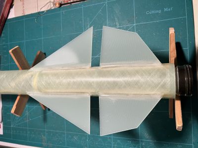

Die Finnen sind eingeklebt und Fillets hergestellt. Dazu habe ich UHU 5-Minuten-Epoxy mit etwas Thixotropiermittel verwendet. Weil das schnell aushärtet, erlaubt es ein zügigeres Arbeiten. Jetzt kann die erste Schicht Spritzspachtel drauf:
Beiträge: 1676

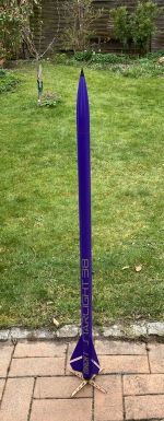

Beitrag 7661372 [Alter Beitrag12. April 2026 um 23:46]
Hier steht sie jetzt mit Decals, bereit für den RJD. Die Daten:
Länge: 123 cm
Durchmesser: 41 mm
Masse ohne Motoren: 650 g
