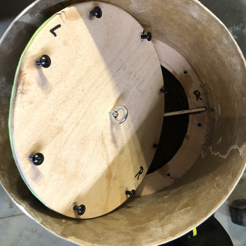

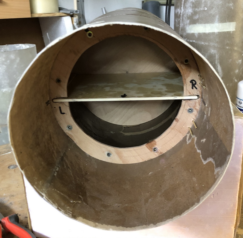

mit dem Innern der Elektronikkammer bin ich mit dem festkleben der Spanten fertig.
Die "Buchsen" für die Delayladungen sind auch eingeklebt. Im Innern müssen die Kabel nur noch angelötet werden.
Den Deckel muss ich noch mit Moosgummi bekleben.

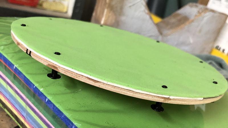

Den Deckel zu Elektronikbay habe ich mit Moosgummi belegt.
Jetzt ist die Kammer dicht und auf den Weg zu Louis.

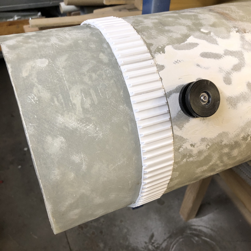

Ralf hat mit seinem 3D-Drucker mir die Stringers in der Mitte der Boostertube hergestellt.
Vielen Dank erst einmal dafür.
Das ankleben hat prima geklappt. Nun konnte ich auch die zweite Hälfte des Boosters ankleben, was mir auch recht gut gelang.

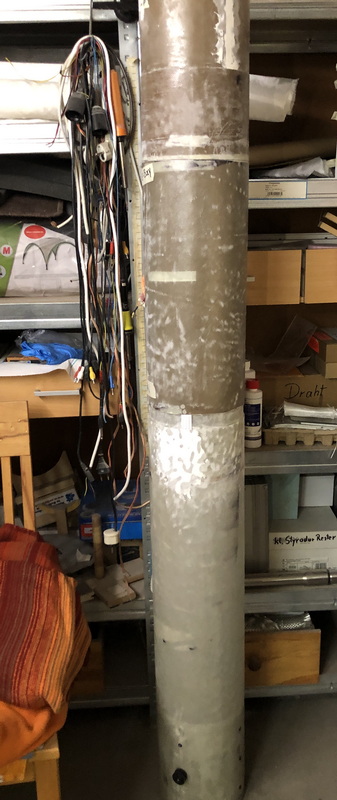

Während Louis die Elektronik-Bay in der Mache hat, habe ich schon mal angefangen die Tube fürs Starship zu laminieren.
Erst mal trocknen lassen und wenn ich das Laminat wieder vom Kern heile runter bekommen habe, nochmal zwei bis 3 Lagen Glasgewebe drauf.

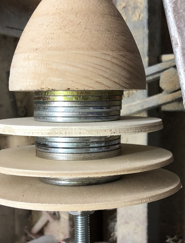

Ich habe mal angefangen und gleich 500g Gewicht (Stahlscheiben) mit eingebaut, um das Gewicht im Heck (Clusterblock) auszugleichen.
Es ist erst der Anfang! Also es fehlen da noch ein paar Spannten.
Schaun' wir mal, wie es wächst big grin big grin big grin
Eine gute Lösung smile !
