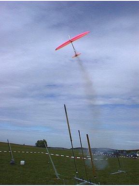

Beitrag 15650 [Alter Beitrag02. Juli 2002 um 07:28]
An.....
Colibri umbau von Otto.
Ein Simprop Segler wird zum Raketengleiter

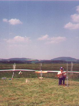

Beitrag 15708 [Alter Beitrag03. Juli 2002 um 07:14]
Ein Modell von Franz Weißgerber ca.130g
Bild von Tom geklaut.big grin wink

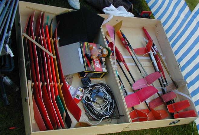

Beitrag 15789 [Alter Beitrag05. Juli 2002 um 06:53]
Hallo eim Raketengleiter von Günther Jordan
...............................................-1-
....Es sind einerseits ein sehr geringes Gewicht, andererseits eine sehr hohe Festigkeit. So besteht der Rumpf aus einem Glas / Kevlar / FK - Rohr, das Vorderteil aus GfK (1 x 25 g/ml, 2 x 100 g/m' Glas). Der Motor wird in ein Papprohr eingeschoben, das als Isolierung wirkt.
Das Rohr des Leitwerksträgers ist in dem vorderen Rumpfteil mit Sekundenkleber befestigt........................
.............................................-2-

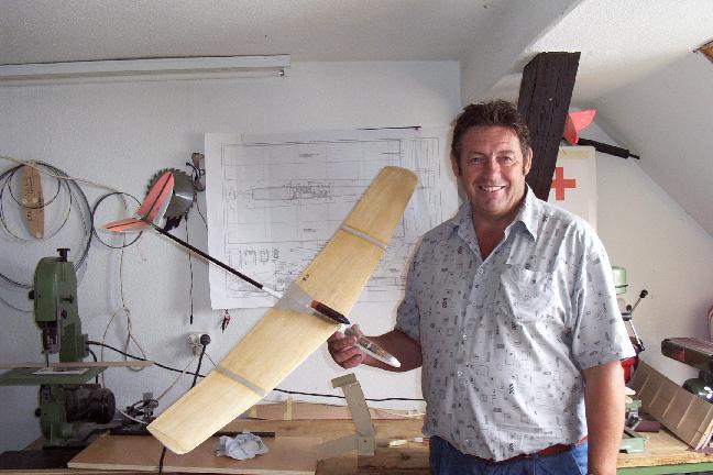

Beitrag 15825 [Alter Beitrag06. Juli 2002 um 06:37]
Der Ernst M. aus Hamburg, ein großer Raketemodellbauer und Sportler.
........................................-2-...........................
Das Leitwerk ist aus Vollbalsa, ins Profil verschiffen (Dicke HLW 2,5, SLW 2 nun). Es ist mit dünnem Papier bespannt, dreimal Kt Nitroklarlack lackiert und nochmals geschliffen. Zum Schluss wurden die Ruder abgetrennt und an Klebebandscharnieren aufgehängt. Die Ruderhörner sind aus 0,8-mm-Sph....... –3-
