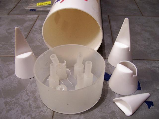

zuerst einmal muß alles überflüssige raus.
Leider erwies sich das als etwas schwierig da alle Teile werkseitig mit einer
Heißklebepistole eingeklebt wurden....mad

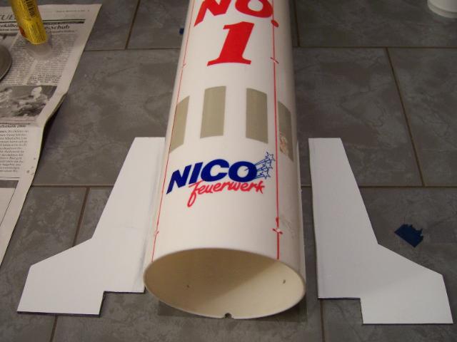

Beitrag 111883 [Alter Beitrag20. Januar 2007 um 00:29]

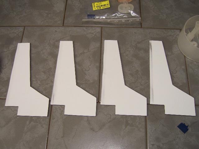

Dann wurden 4 Flossen ähnlich der original SATURN 5 Form zugeschnitten.
dabei habe ich zufällig ein ganz neues Material endekt.
Es handelt sich dabei um Aluminiumbeschichtete PVC Platten welche bei der
Schilderherstellung im Außenbereich verwendet werden.
Das Material ist sehr stabil und ganz einfach mit einer kleinen Bandsäge zu
bearbeitensmile

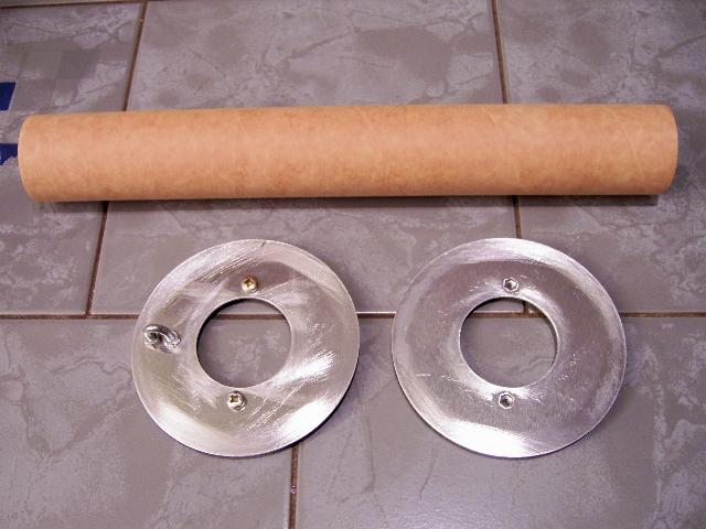

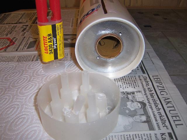

dann der Standartmotorhalter 38'er PML Rohr plus zwei Schubspanten aus 1mm Aluminium.
Beiträge: 5238

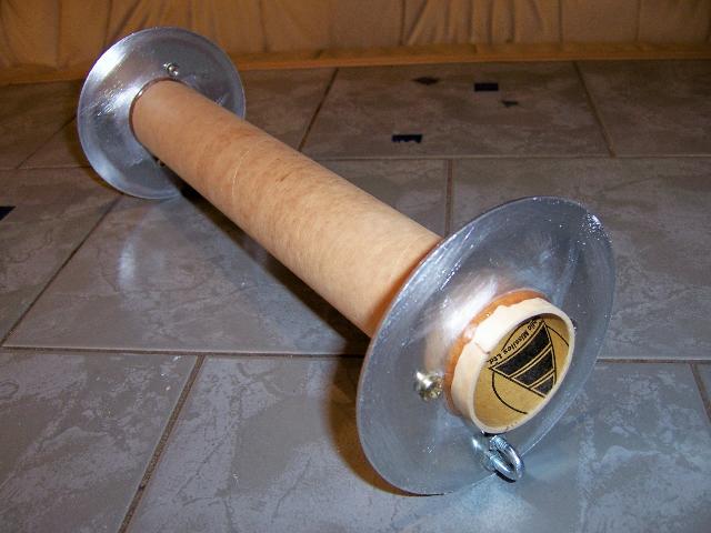

Beitrag 111885 [Alter Beitrag20. Januar 2007 um 00:35]
dann wird der Motorhalter mit Epoxi zusammen geklebt.

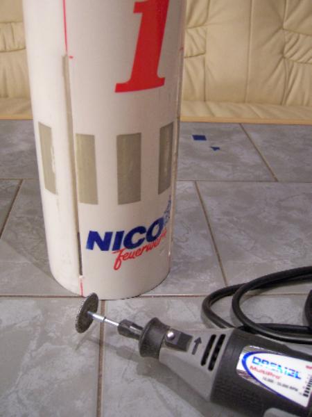

Beitrag 111887 [Alter Beitrag20. Januar 2007 um 00:38]
anschließend wird die Flossensektion auf dem Körperrohr angezeichnet und mit einem
DREMEL geschlitzt.

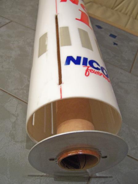

Beitrag 111888 [Alter Beitrag20. Januar 2007 um 00:40]
der Motorhalter wird ins Körperrohr eingeklebt.

Beitrag 111889 [Alter Beitrag20. Januar 2007 um 00:42]
Flossen werden angepasst.

Beitrag 111892 [Alter Beitrag20. Januar 2007 um 00:44]
Motorhalter im Körperrohr.

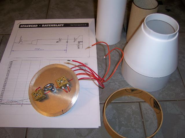

Beitrag 111893 [Alter Beitrag20. Januar 2007 um 00:47]
in der vorderen Reduzierung findet die Bergungselektronik ihren Platz.
