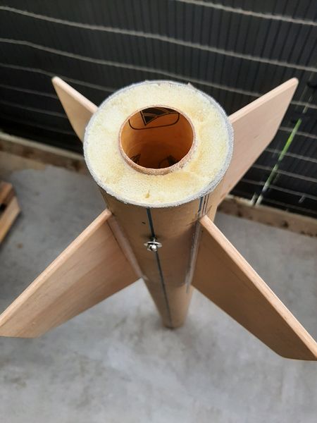

Das Heck vorbereitet zum ausschäumen....

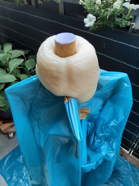

wie so oft, leider das Ausdehnungsvolumen der angemischte Schaummenge unterschätzt....fg

Nach einer Stunde ist der PUR-Schaum ausgehärtet und überflüssiges Material kann einfach mit dem Cuttermesser weggeschnitten werden....

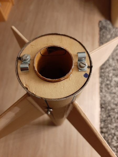

Anpassung...
Beiträge: 5479
Beitrag 7650091 [Alter Beitrag23. August 2021 um 00:25]
Heckschubplatte eingeharzt...

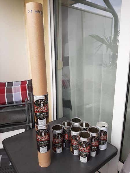

Jetzt die FAXE Dosen zur Probe auf die Körperrohre aufgefädelt...
Verglasen war gestern, heutzutage wird verblecht....;-)))

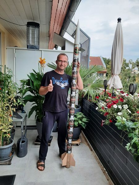

Alles zusammen gesteckt und fertig ist das neue "Moped"....bounce
Beiträge: 5479
Beitrag 7650094 [Alter Beitrag23. August 2021 um 00:32]
Noch etwas "Feintuning" und etwas schwarzer Lack an Heck und Spitze und die "FAXE-POWER" kann am kommenden
Wochenende in Manching auf einem AT H-180 oder I-161 ihren Erststart absolvieren....smile
