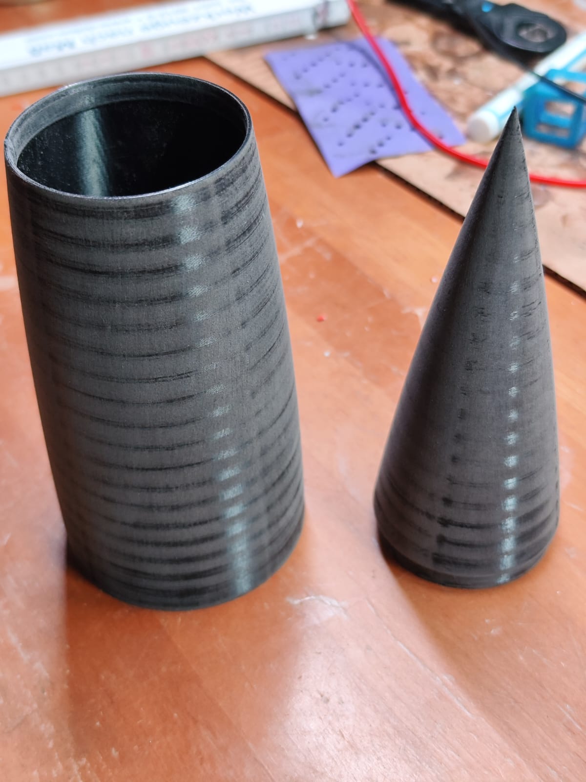

@Ralf: Die Spitze musste ich 2-teilen. Ist 30cm lang, passt deswegen leider nicht auf meinen i3 Mega.

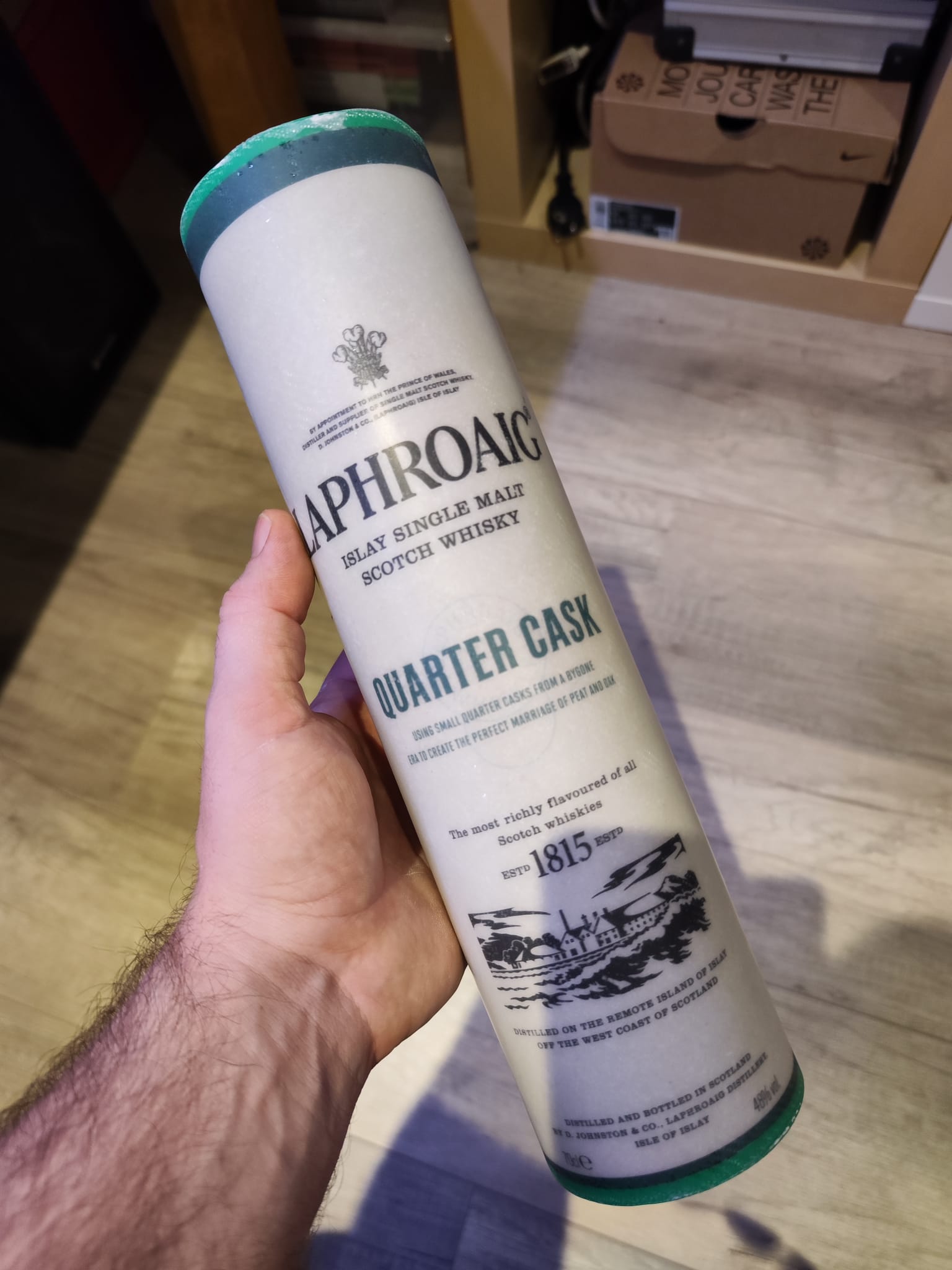

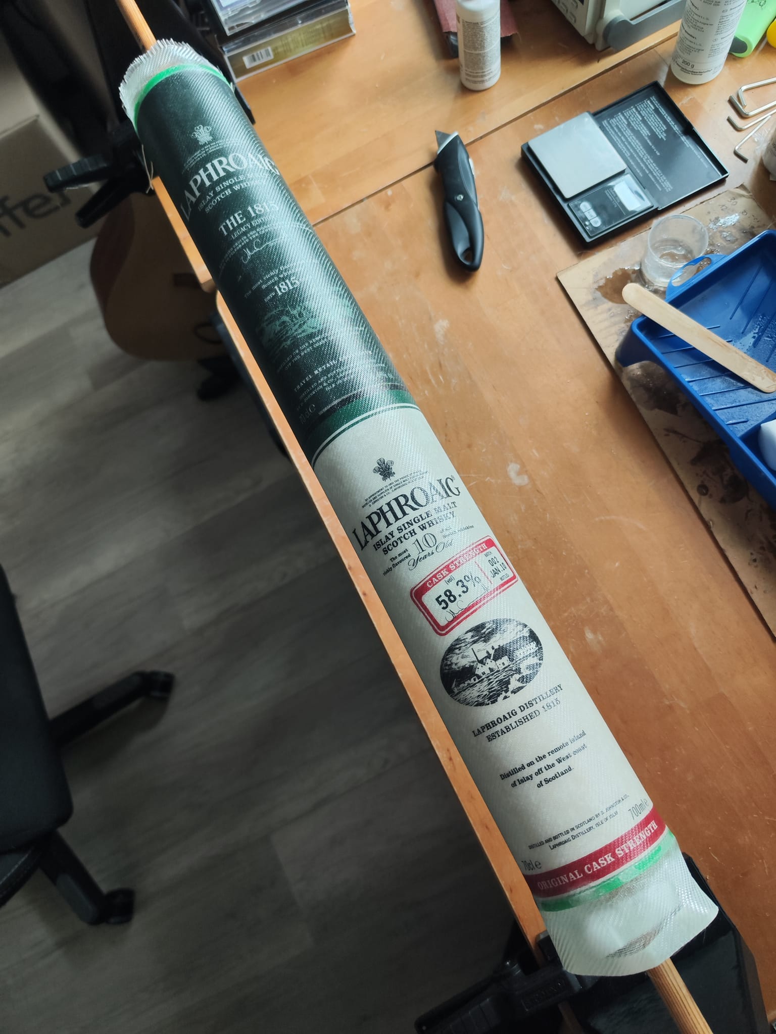

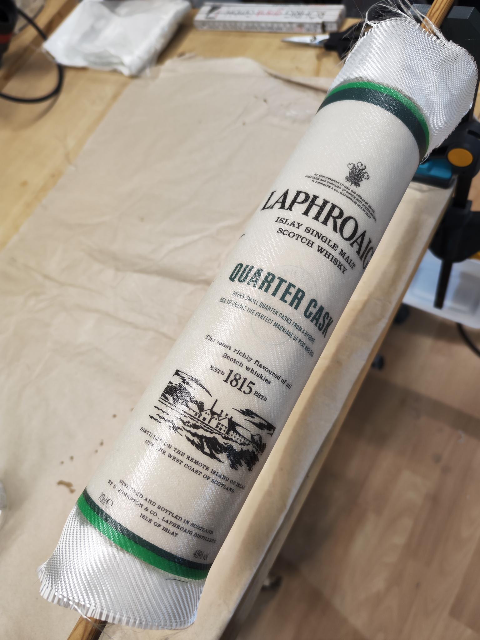

Langsam geht es weiter und ich habe endlich mal Zeit gefunden die erste Probeverglasung zu machen:
2 Lagen 163g/m² Aero GFK-Gewebe liegen nun auf dem Rohr, wenn es hart ist wird es leicht geschliffen um die groben Unebenheiten loszuwerden, dann nochmals Epoxy drauf, nochmals schleifen und den Abschluss mit Klarlack.
Ich halte euch auf dem Laufenden

Beitrag 7655218 [Alter Beitrag25. Februar 2023 um 14:09]
Ich glaube das Ergebnis der Transparenz über auffüllen mit Epoxyd Harz und abschließend Klarlack wird überragend !
Weiter so Stefan !

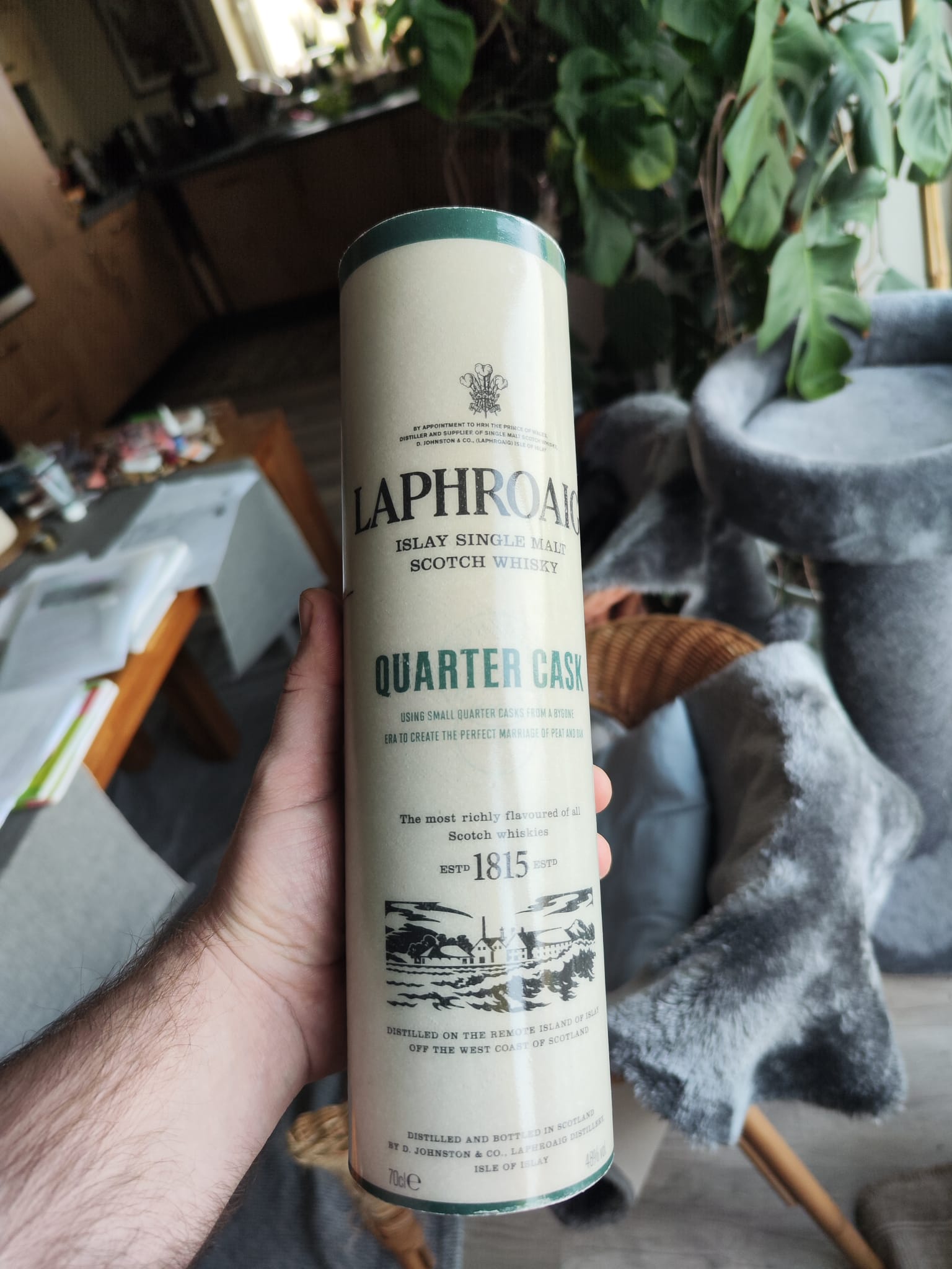

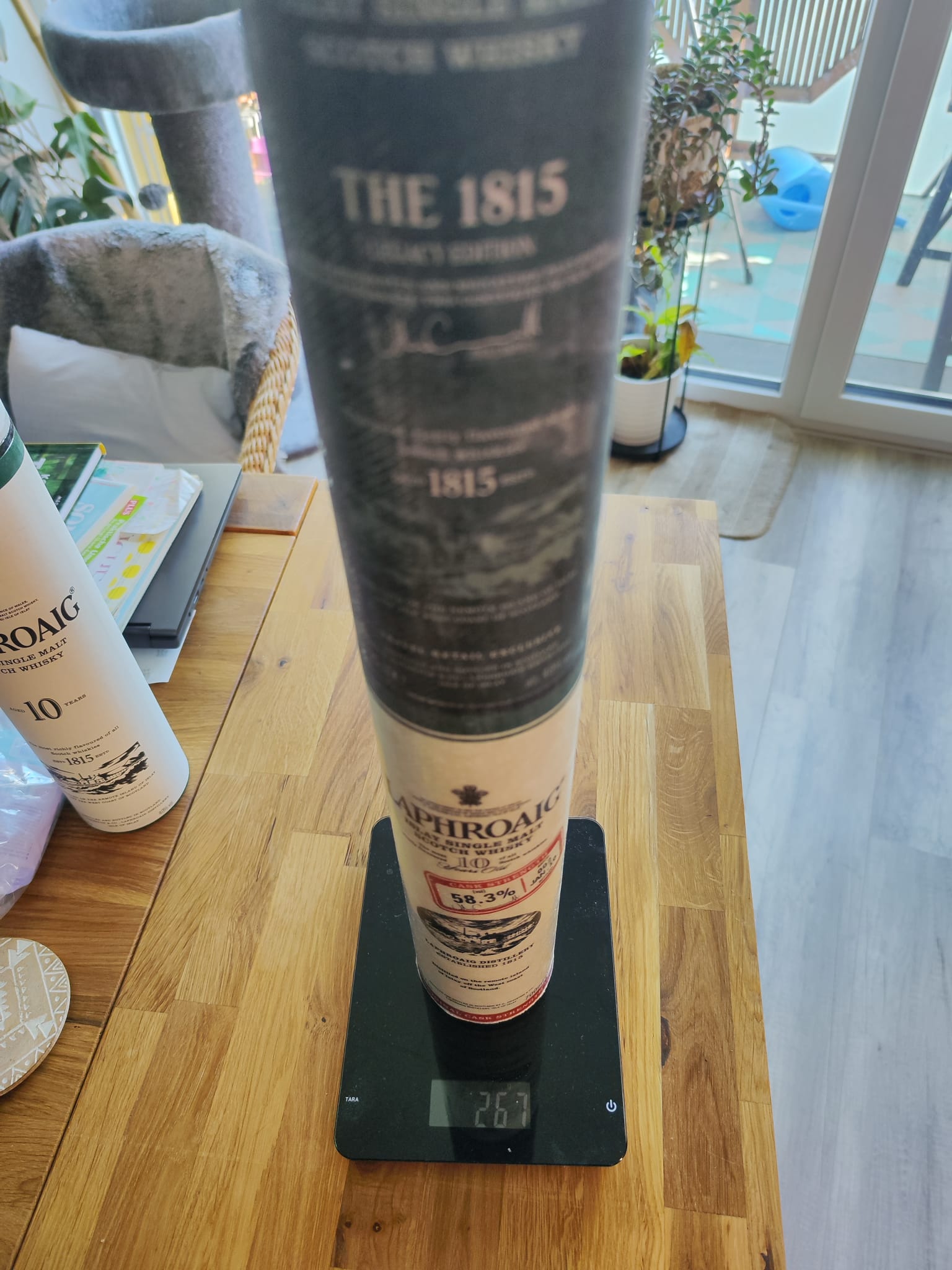

Hat zwar etwas gedauert, aber nach GFK+Epoxy, schleifen, Epoxy, schleifen, nass schleifen, Klarlack ist der erste Test-Tube fertig:
Nach dem Nassschliff:
Nach dem Klarlack:
Gewicht hat sich von 70g nackte Röhre auf 125g inkl. Klarlack erhöht.

Beitrag 7655270 [Alter Beitrag17. März 2023 um 16:43]
Sehr schön geworden wink !
Und 125g sind für ein Rohr dieser Große durchaus auch noch ok.

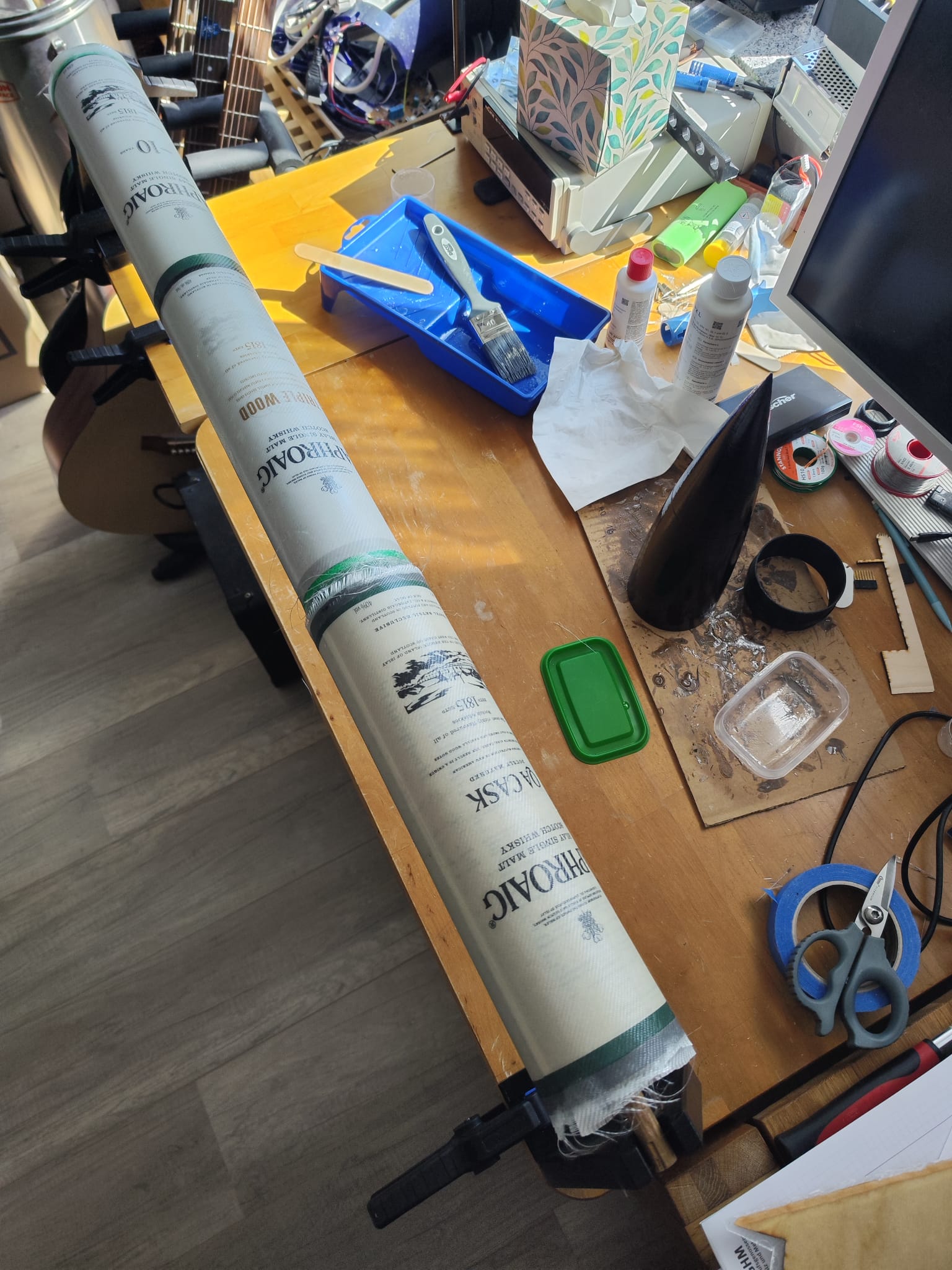

Mit großen Schritten geht es Richtung RJD, also müssen auch die Raketen langsam mal fertig werden (immer auf den letzten Drücker natürlich).
Also, Körperrohre wurden inzwischen alle laminiert, geschliffen und lackiert:

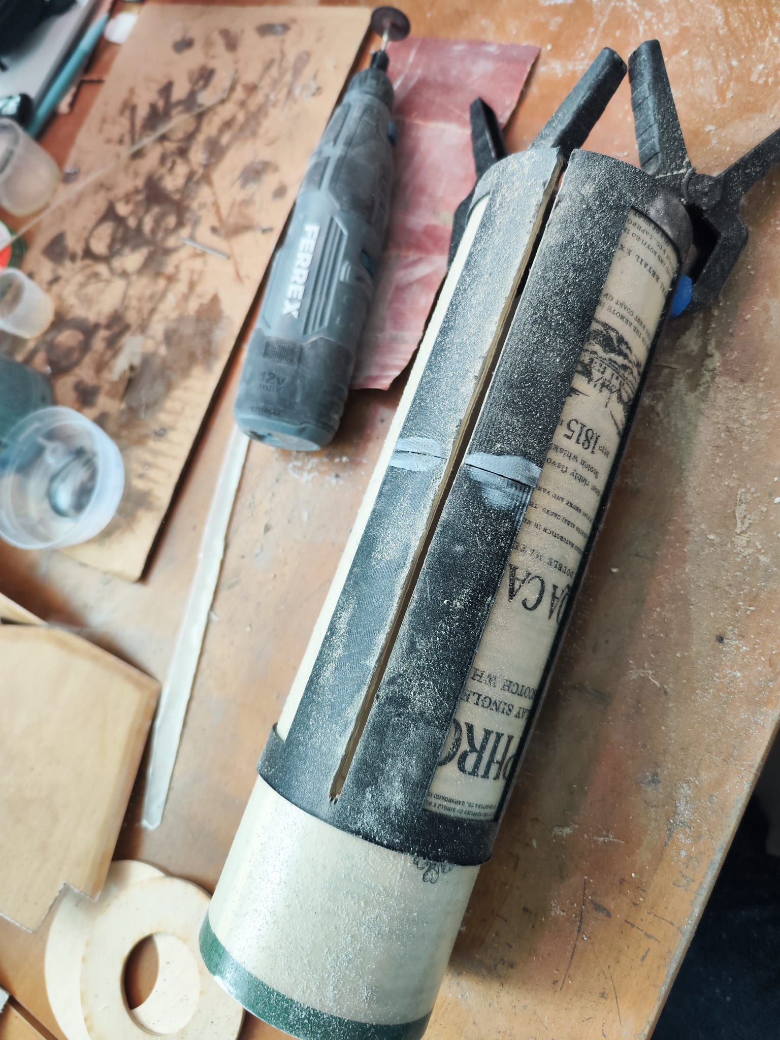

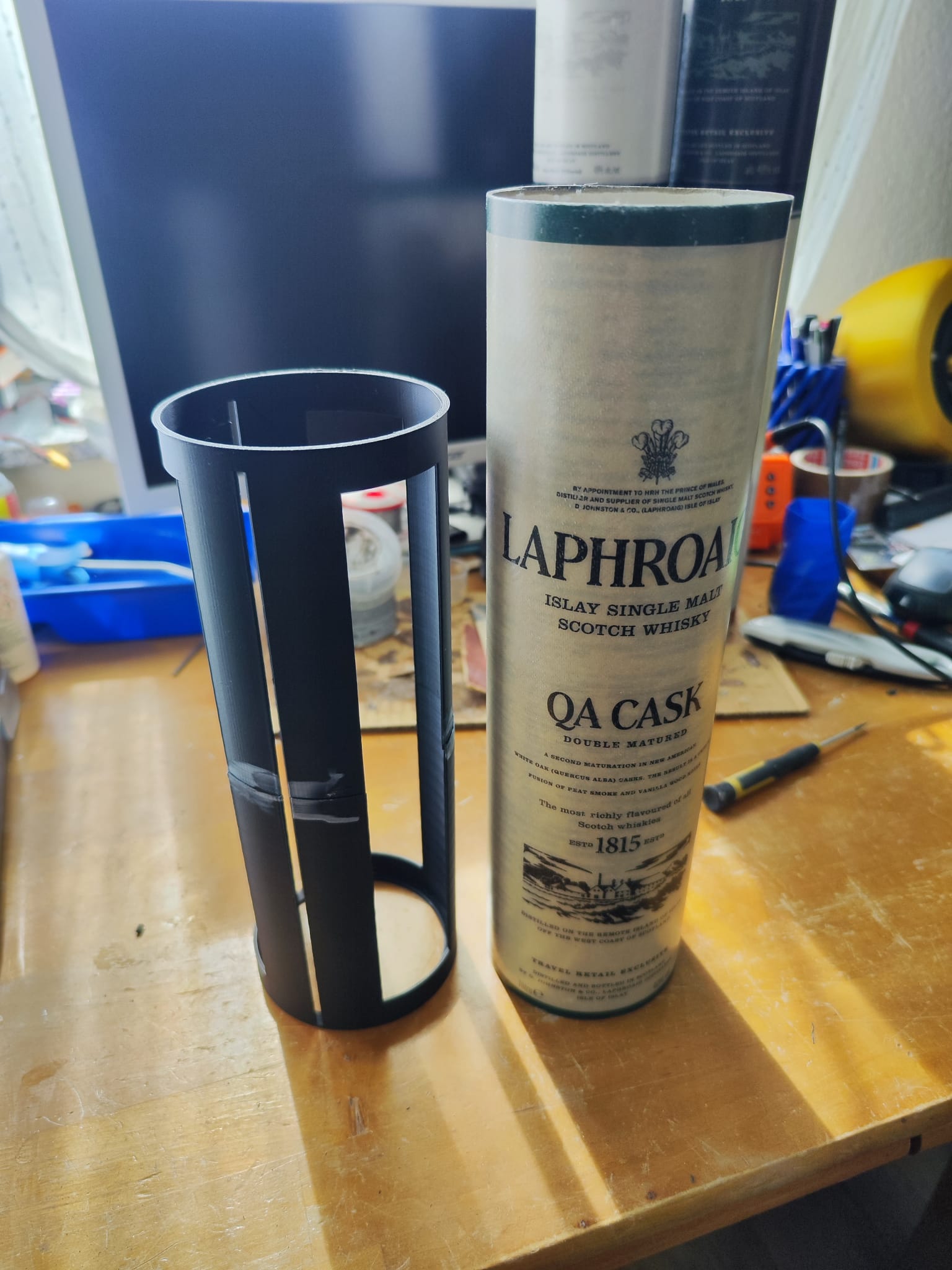

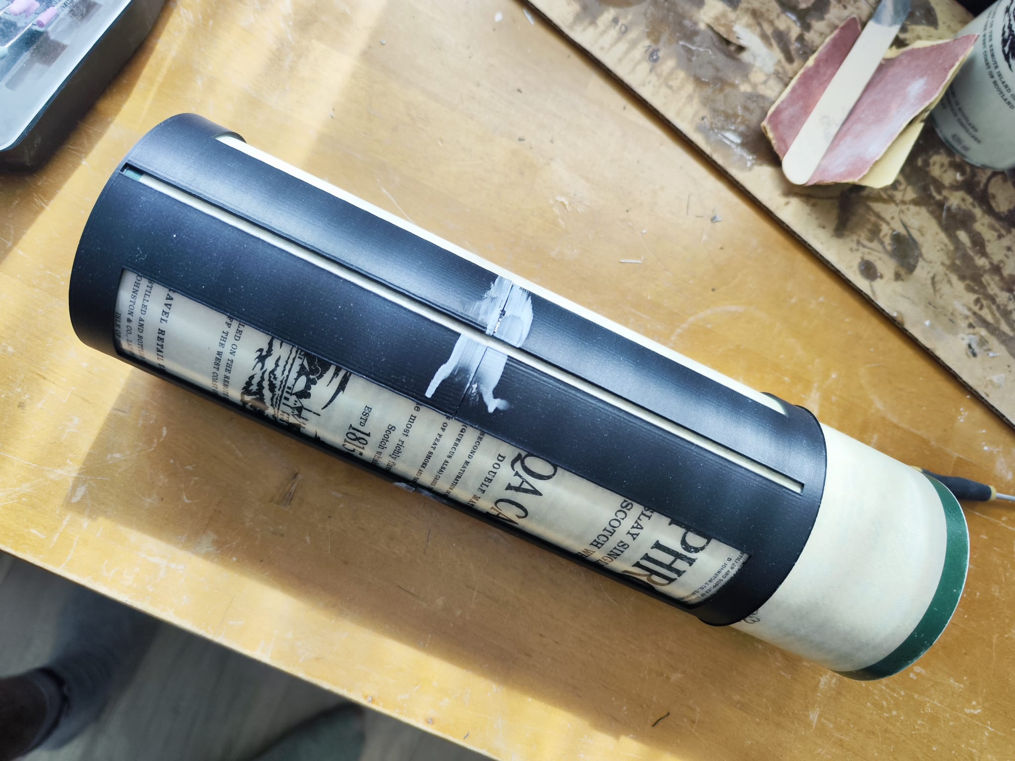

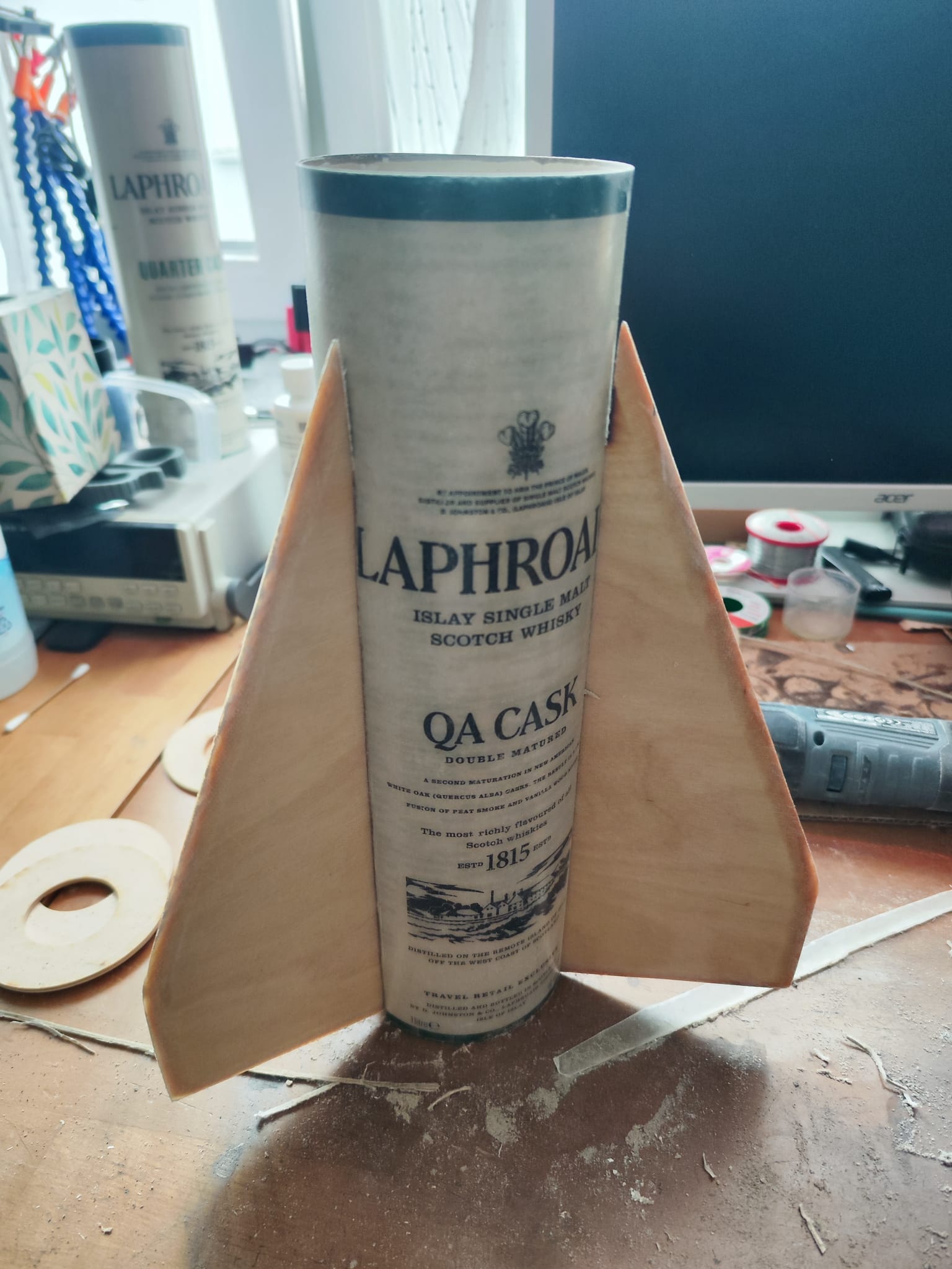

Die Fins sind ausgeschnitten und geschliffen und heute bekam das Untereste Körperrohr seine Schlitze für die Montage.
Dafür habe ich mir eine Vorrichtung 3D gedruckt (2-teilig, weil mein Drucker natürlich zu klein ist), mit Klammern geklemmt und los ging es mit dem fröhlichen dremeln!
Die Finnen durften schon mal Probesitzen machen. Bisschen noch manuell schleifen, dann passt es perfekt!
Die Tage geht's weiter!
