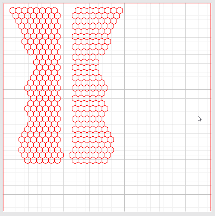

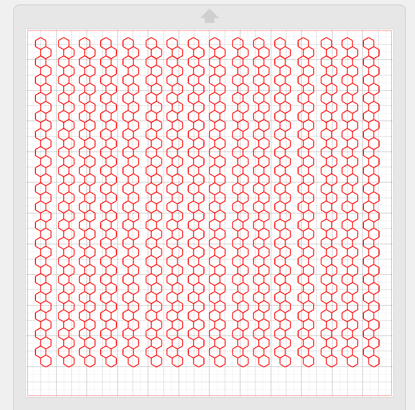

Brauchst nicht schimpfen. Dauert bei mir immern bissl weil ichs gescheit machen will  Hast Du die Flügel von hinten jetzt auch schwarz lackiert? Da machen die Kacheln dann vermutlich eher weniger Sinn weil die ja auch schwarz sind und die Abstände dazwischen eben einfach nicht da sind also entgittert. By the way. Hättest Du sie gerne Matt oder Glänzend? Und der Vollständigkeit halber bräuchte ich dann bitte noch eine Zeichnugn der Flügel die Bemasst ist. Spannweite, Tiefe innen und Tiefe aussen. Dann kann ich die Folien passend machen. Also mitn bissl Übermass. Ich werds so machen das ich Dir für den Streifen an der Seite jeweils ein paar kürzere Streifen mit doppelten Kacheln mache. Die kannst Du aneinanderreihen bis die gewünschte Länge erreicht ist. Da sparen wir uns ewig genaues Ausmessen und sind n bissl flexibler. Denke mal nächste Woche bin ich fertig mit dem ganzen Gezumpel.

- Ich werds so machen das ich Dir für den Streifen an der Seite jeweils ein paar kürzere Streifen mit doppelten Kacheln mache. Die kannst Du aneinanderreihen bis die gewünschte Länge erreicht ist. Da sparen wir uns ewig genaues Ausmessen und sind n bissl flexibler.

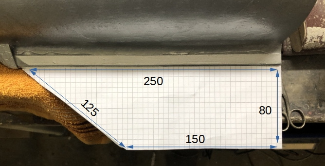

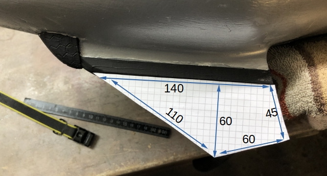

das ist klasse so. Zeichnung mit Bemaßung mache ich. Gut wäre es die Folie überstehen zu lassen, dann kann ich sie entlang der Flügelkante abschneiden, und alles passt. Ciao, Rolli
Beiträge: 474
Das war so der Plan. Deswegen Doppelreihen

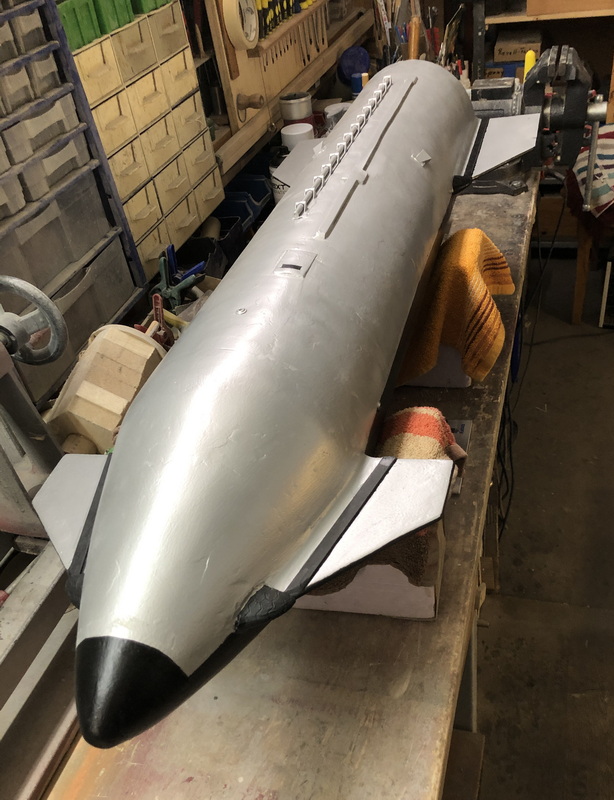

und der blanke Walfisch kanns kaum erwarten angezogen zu werden

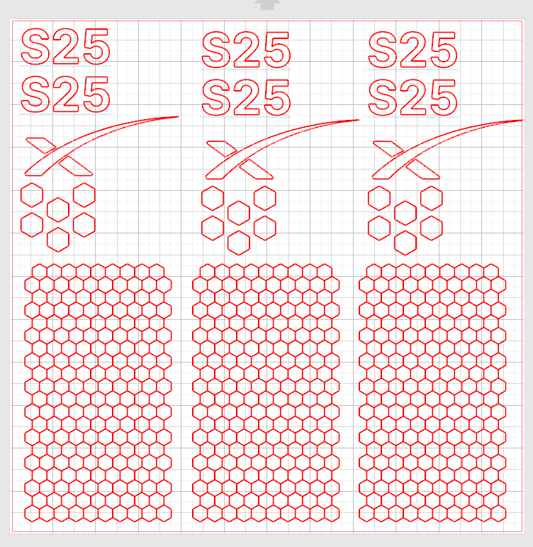

Naja Du musst die Dinger ja nicht einzeln kleben xD Ich pack Dir da schon Transferfolie drauf, dann ists im Endeffekt wie nen vielteiliger Aufkleber. Das kriegst schon hin. Die breiten Flächen an den Seiten vorne und hinten fehlen noch und die Kacheln für die hinteren Flügel. Die Kachelzählerei für die Seitenteile wird nochmal n bisschen gefummel dann gahts flott. Die Zwischenräume noch erstellen und dann ab dafür. Ich werd mal nen Probestück ( 4-6 Kacheln) schneiden wenn alles ready ist und dann sagst ob Dir das taugt mit den Abständen etc.
