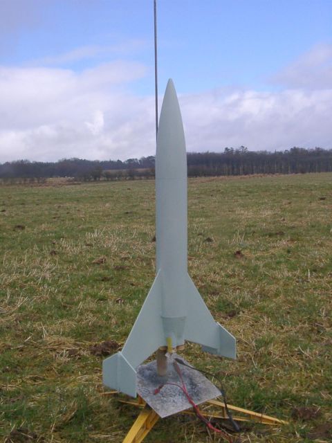

Feuerlilie F55.
Das Körperrohr ist BT-80. Die Spitze kommt aus einer Estes Phoenix. Das Heck ist aus schwere Papier gestaltet.

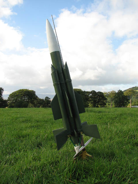

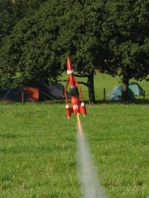

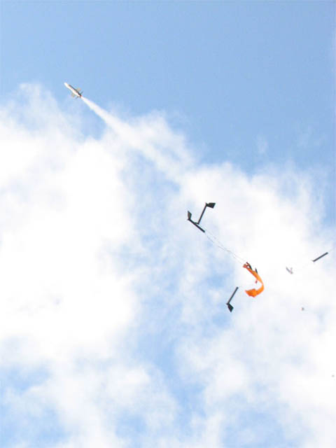

Thunderbird
Die Rakete fliegt auf 1 x D12-5 mit 4 x B6-0 oder C6-0 in den Boosters. Die vier Boosters fallen weg und die Rakete fliegt weiter.
Auf die Rampe:
Boosters sind weggefallen:
Hier kann man weiter auf Englisch über dem Modell lesen.

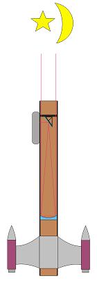

Hier habe ich noch einen Idee de für die Experimentalfraktion ganz interessant sein könnte:
Es ist die Ark Rocket aus "Sky Captain". Der Witz ist eben, neben der Optik, dass das Körperrohr frei bleibt um nachhinten etwas auszustoßen od. dgl. (Cam die rausfilmt&Co.).
Außerdem muß man nicht lange rumprobieren welche Antriebe "rein" passen.
Clustererfahrung im Zünden sollte aber vorhanden sein wink

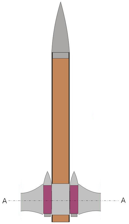

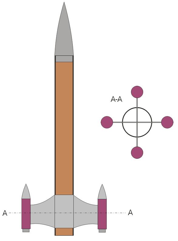

Es kann sein daß ein Motor mehr oder weniger Schub als die andere gibt. Wenn die Motoren so weit aus sind, und die Motoren nicht identische Schübe geben, wird die Rakete umkippen und sturzen. Deshalb haben einige Leute Thunderbird 3 (aus dem Fernsehprogramm "Thunderbirds") gebaut, aber immer mit nur einem Motor in der Mitte.
Um so ein Zweck auszuführen wurde ich kein Scalemodell bauen, sondern die Motoren neben dem Körperrohr ankleben. Dann wurde ich die Flossen auf den Motorrohren kleben.
Vielleicht so:

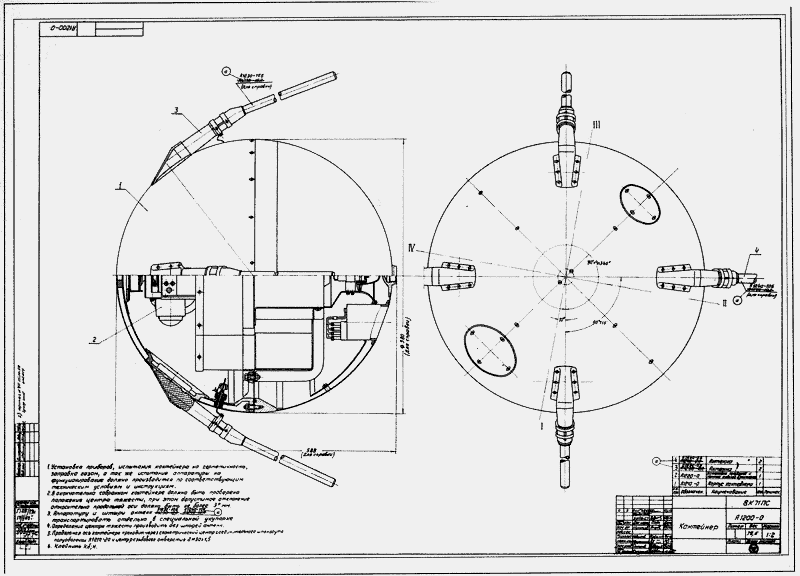

Da ich gerade am Sputnik plane:
Ich habe das Bild auch in Originalgröße(2000*1440).

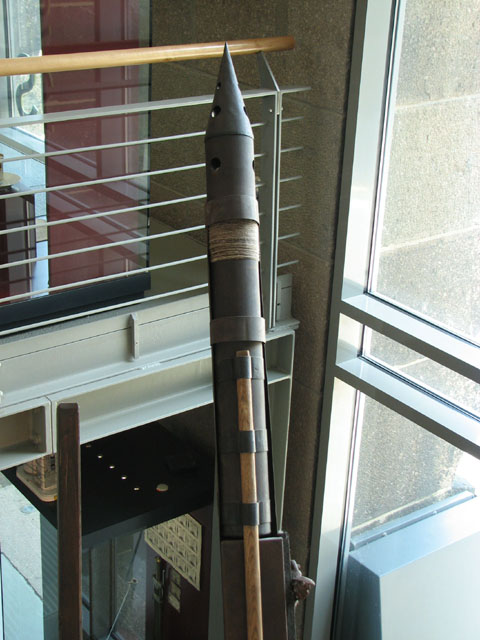

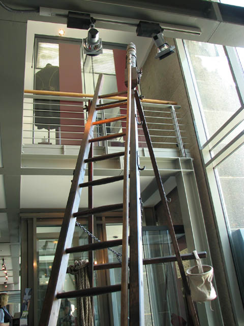

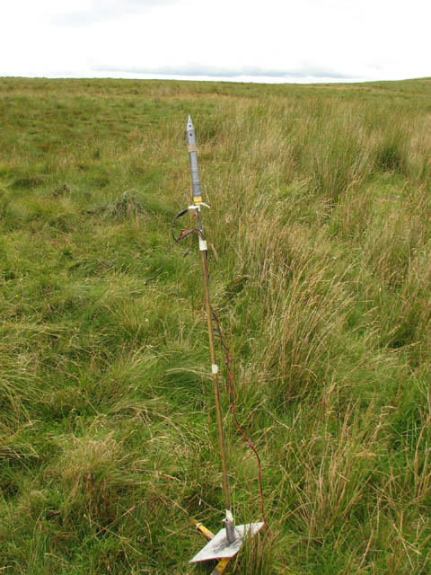

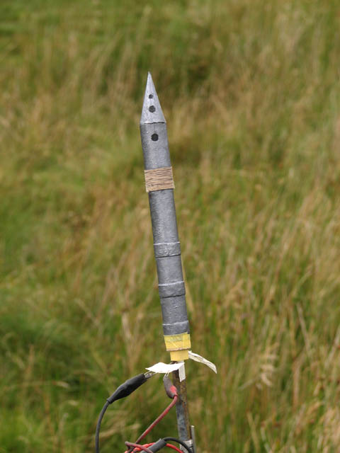

Die Congreve Artillerierakete:
Im Museum beim Völkerschlachtsdenkmal, Leipzig:
Meine kleine Nachbildung:

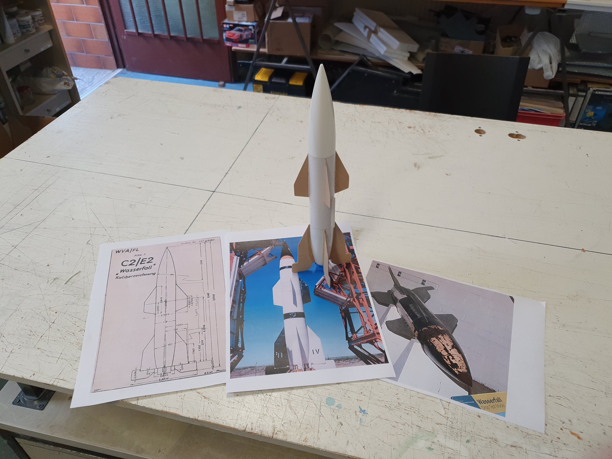

Der Thread ist zwar alt aber da kann ich jetzt auch was beitragen:
Wasserfall Rakete. Klein aber das sollte dem Spass keinen Abbruch tun. Laut OpenRocket fliegts. Der Platz im inneren ist aber - sagen wir - etwas begrenzt aber ausreichend.
Körperrohr hat 35mm Durchmesser, Heckteil ist eine modifizierte ogive Spitze. Bauteile sind von Klima.
Noch ein bisschen Lack drauf und dann kanns mal probiert werden. Im schlimmsten Fall hab ich nen schönen Zimmerschmuck.
