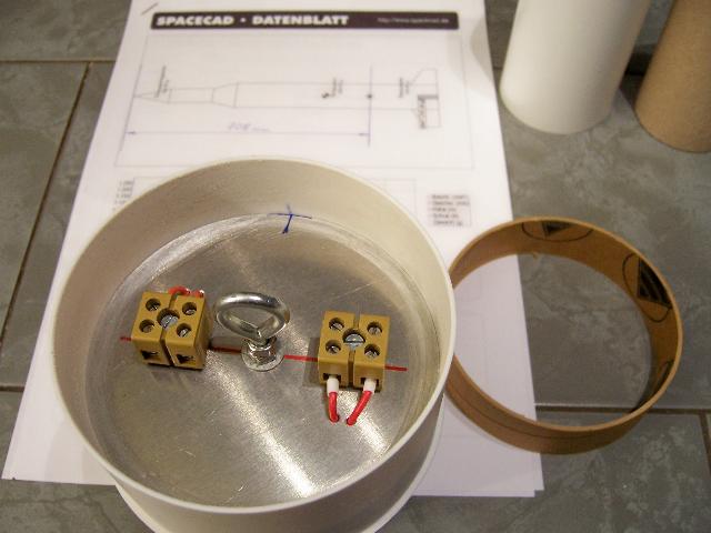

der vordere Spant wurde eingeklebt.

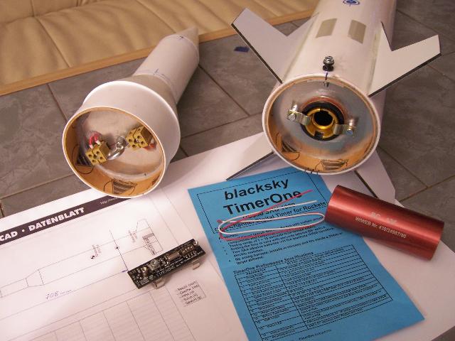

Als Bergungselektronik ist zunächst ein einfacher Blacksky-Timer vorgesehen.
Für die Motorisierung ist ein BC-125 oder ein AT G64 geplant, dank der 38'er Motorhalerung
gibt es ja sehr viele Möglichkeiten.....smile !

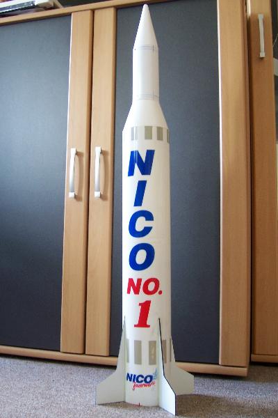

Beitrag 111931 [Alter Beitrag20. Januar 2007 um 20:50]
so, alles wurde zusammen gebaut, jetzt wäre es Zeit für einen ersten Testflugcool
Das Abfluggewicht ist leider auf 1450g angewachsen, soviel war ursprünglich eigendlich
nicht geplant....

sehr schick und mit recht überschaubaren Mitteln wink
Wie wird der Timer getriggert?
Auf der Timerplatine ist bereits ein Beschleunigungsschalter integriert.
Das Teil ist wirklich simpel aber genial aufgebaut!

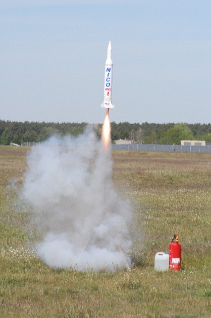

Beitrag 119334 [Alter Beitrag07. Mai 2007 um 20:50]
...um endlich auch mal ein Startfoto der NICO No.1 hinzubekommen wurde die
Motorleistung etwas reduziertfg
Hier auf AT G64-4W
