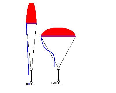

Hab mir mal Gedanken zu dem Thema Reffsysteme für Fallschirme im Raketenmodellbau gemacht. Dabei ist mir zum Beispiel diese Idee gekommen.
Die blaue Linie um den Fallschirm soll die Reffleine darstellen. Diese kann entweder mittels Ösen, Schlaufen o.ä. am Fallschirmrand in Position gehalten werden. Das eine Ende wird dabei an einer Öse am Fallschirm festgemacht und einmal um den ganzen Schirm gelegt bzw. gefädelt. Danach wird es durch die Befestigungsöse durchgefädelt und parallel mit den Schirmleinen zum Befestigungspunkt geführt. dort kann es dann eingeklinkt werden. Als Auslösemechanismen gibts ja mittlerweile etliche Varianten.
