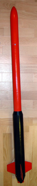

Um wieder zum Ausgangspunkt dieses Freds zurückzukommen:
Die Reste der S1F-Rakete, welche den Absturz überdauerten, wurden genutzt, um ein neues Modell zu bauen. Das Fluggerät ist 1,40 m lang, wird mit 3 Held 5000 angetrieben und mit dem SALT3 geborgen. Bei nächster Gelegenheit werde ich einen Testflug wagen. Bericht folgt. Gruß Andreas Folgende Datei wurde angehängt: |

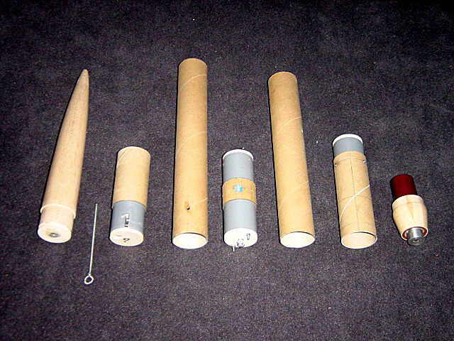

die einzelnen Komponenten :
Folgende Datei wurde angehängt: Die kürzesten Wörter, nämlich 'ja' und 'nein' erfordern das meiste Nachdenken. - Pythagoras - Modellbau-Factory |

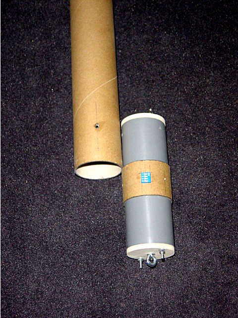

Einbau des SALT mit Ausstobehältern für Vor- und Hauptschirm :

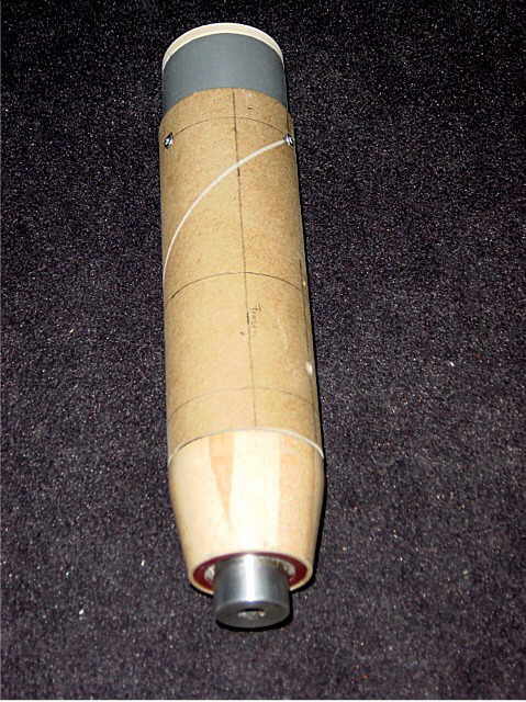

die Motorsektion :

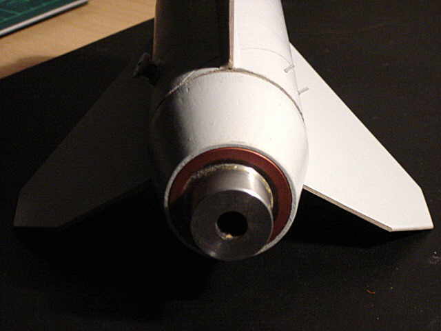

und diesmal noch mit Flossen.
Sollten wir am Wochenende keinen Nebel haben, werde ich sie nochmals fliegen lassen. Eberhard und Horst freuen sich auch schon drauf. ciao Oliver Folgende Datei wurde angehängt: Die kürzesten Wörter, nämlich 'ja' und 'nein' erfordern das meiste Nachdenken. - Pythagoras - Modellbau-Factory |
