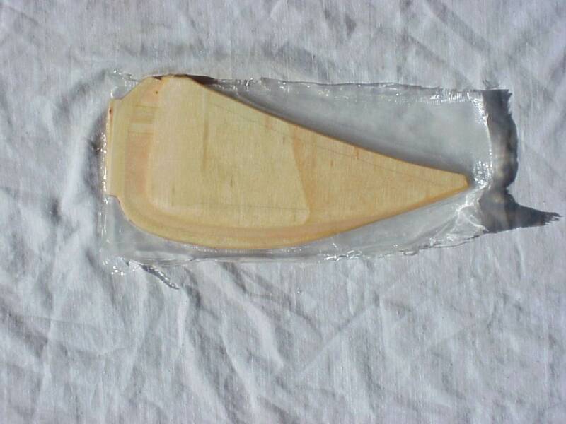

Beitrag 58296 [Alter Beitrag05. Oktober 2004 um 22:09]
Heute habe ich den unteren Teil des Leitwerkes (hat bestimmt einen Fachausdruck) angebaut. Hier liegt das Teil noch in der Vakuumtüte.

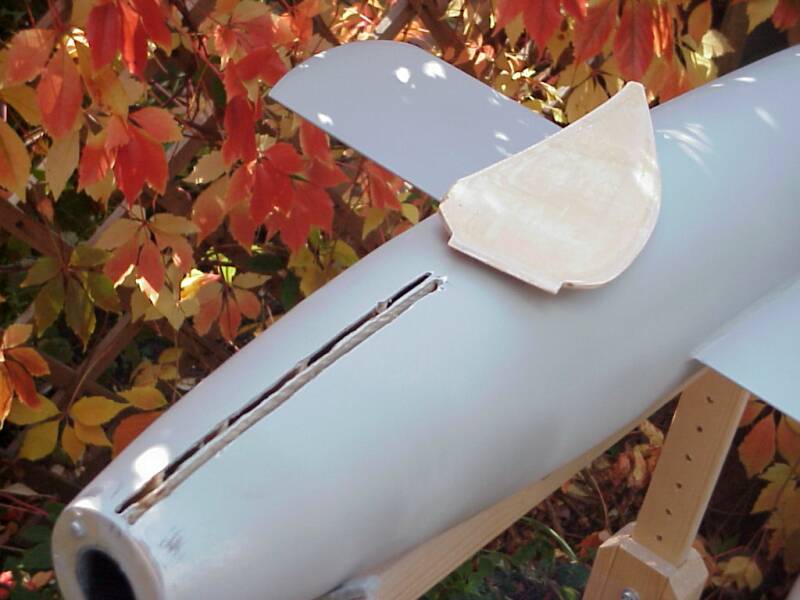

Beitrag 58297 [Alter Beitrag05. Oktober 2004 um 22:10]
Ich musste den Rumpf entlang des unteren Längsspantes auf beiden Seiten auffräsen.
