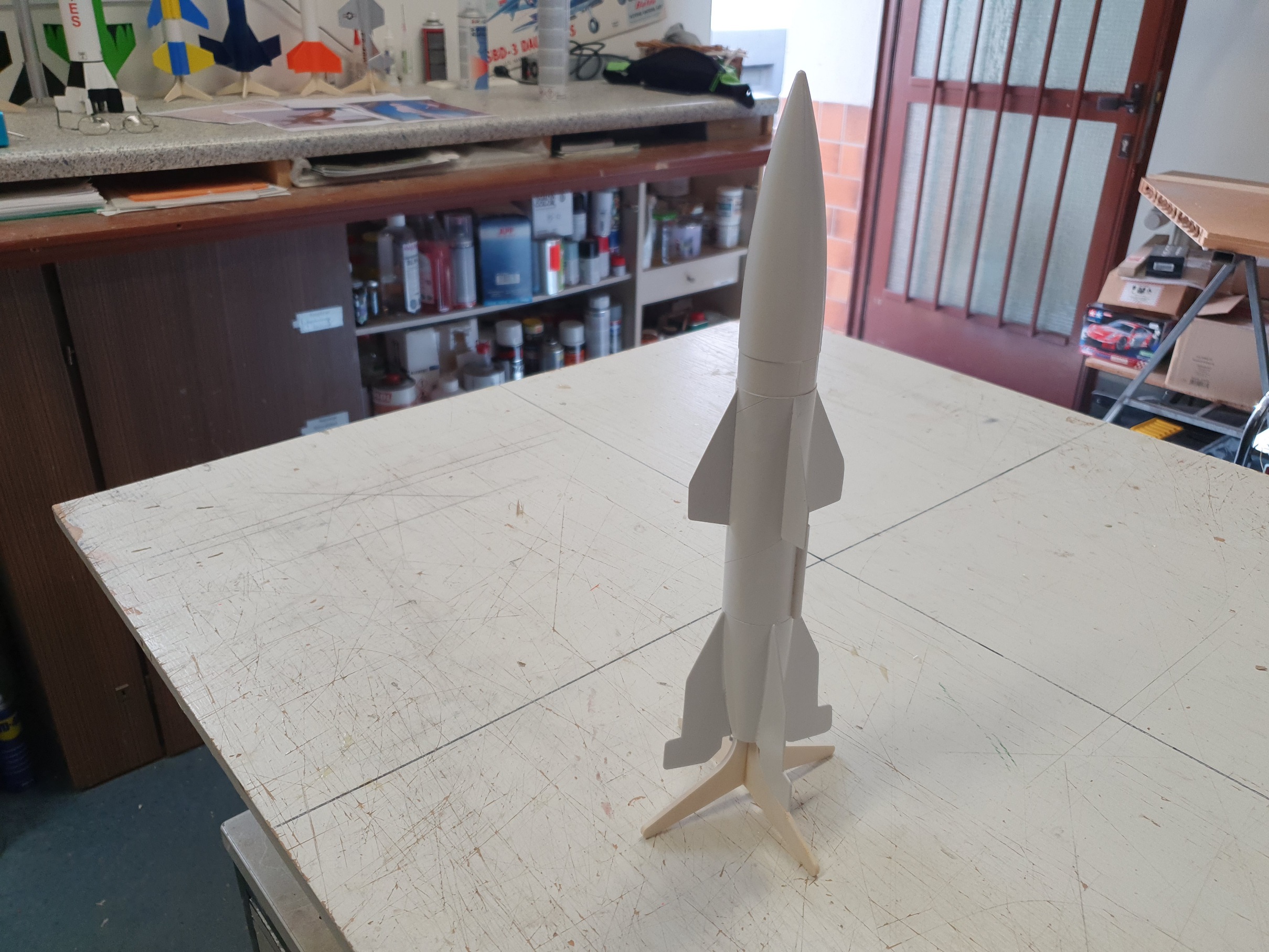

Beitrag 7653357 [Alter Beitrag29. Juni 2022 um 08:28]
Kleiner Zwischenstand...
Weiss ist sie schonmal. Ausgewogen auch.
Ich bin gespannt...

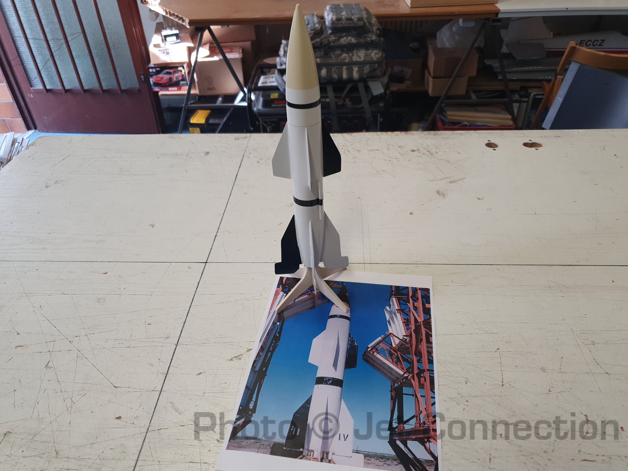

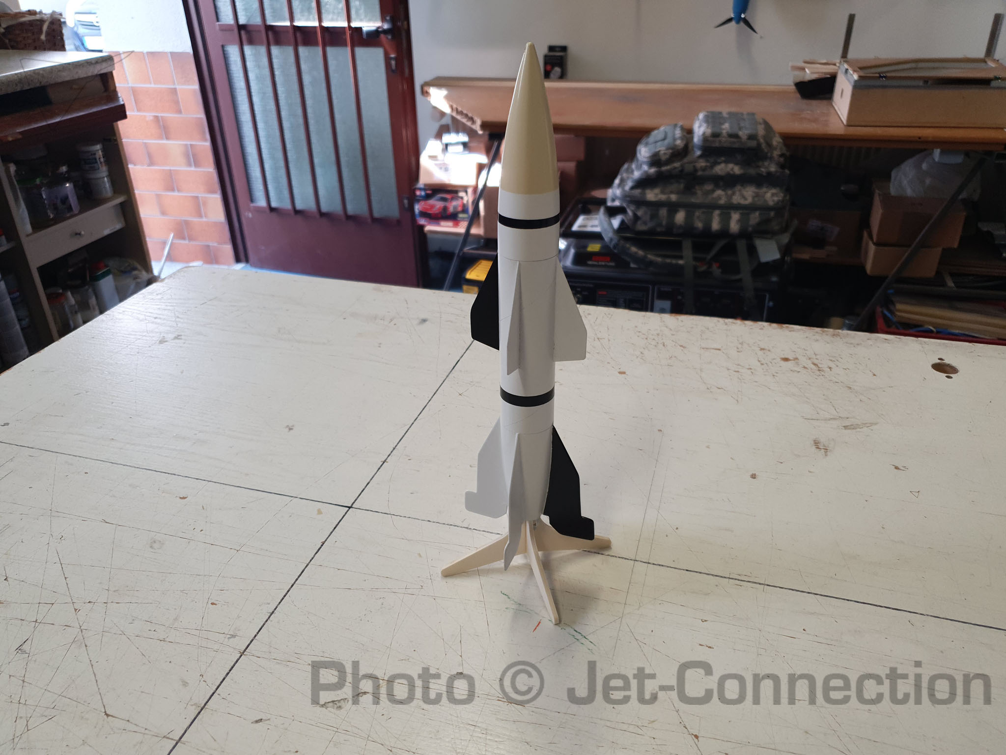

Beitrag 7653392 [Alter Beitrag01. Juli 2022 um 05:14]
Und fertig bis auf noch zu schnneidende Flossenmarkierungen smile

Beitrag 7653394 [Alter Beitrag01. Juli 2022 um 10:13]
Sieht gut aus. Die Bemalung ist zwar für eine Wasserfall-Rakete etwas ungewöhnlich, aber sieht ja auf dem Bild auch so aus …wink

Beitrag 7653395 [Alter Beitrag01. Juli 2022 um 10:19]
Das ist wohl richtig. Das Vorbild ist eine amerikanische Replik der Wasserfall Rakete und wurde als Hermes A1 bezeichnet.
Ich dachte mir die Lackierung ist besser zu sehen und im Gras besser wiederzufinden als Tarngrün smile

Beitrag 7653397 [Alter Beitrag01. Juli 2022 um 11:02]
Ja, habe ich auch eben gesehen, dass es das Bild von der Hermes ist aus Wikipedia.
Aber ich gebe zu, es gibt viele verschiedene Lackierungen, z. B. hier

Beitrag 7653398 [Alter Beitrag01. Juli 2022 um 11:16]
Die Seite kenne ich auch. Da ich aber nicht weiss ob das Teil hinreichend gut funktioniert habe ich erstmal eine weniger aufwändige Lackierung gewählt. Wenns funktioniert werde ich die Wasserfall nochmal mit einem 50er Körperrohr bauen dass sie etwas größer wird. Ist arg eng dadrin smile
