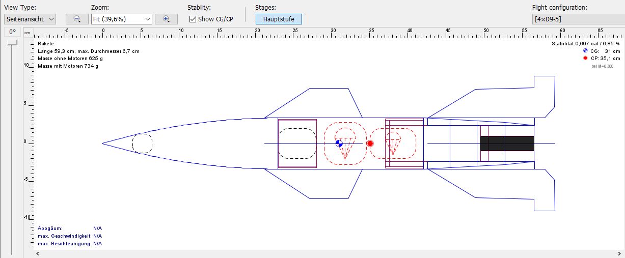

Hier der Schnappschuss aus OpenRocket:
Sollte das schlecht lebar sein:
CG: 31 cm
CP: 35,1 cm

Danke Achim.smile

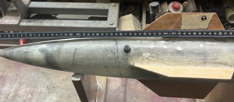

Das trifft sich ja ganz wunderbar.
Wenn man die Bilder vergleicht, ist der Schwerpunkt identisch.
Grüße, Rolli

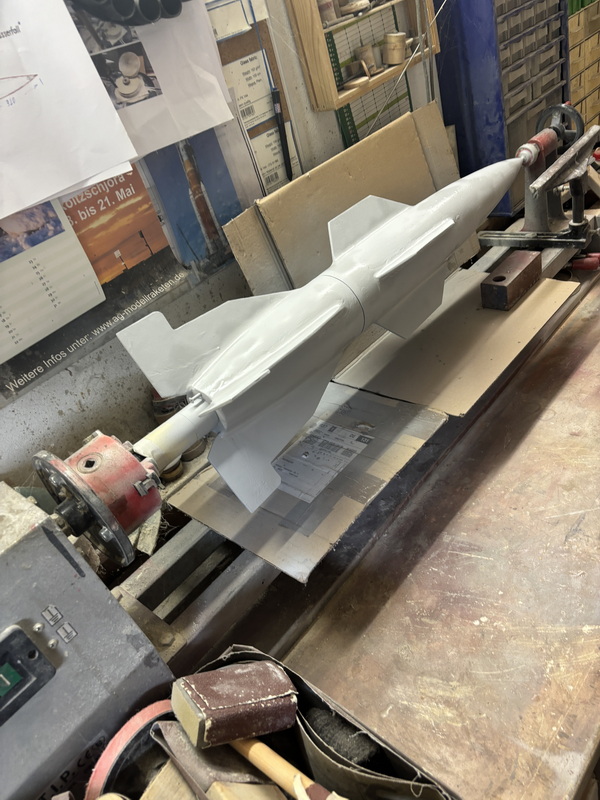

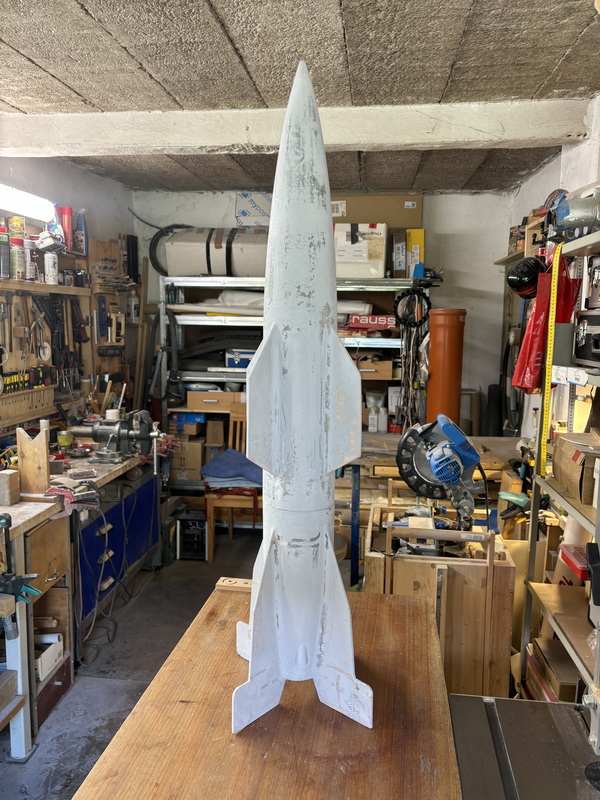

Gestern das erste Mal Spritzspachtel aufgetragen
und heute ein Schleifmaraton eingelegt.
Das werde ich wohl noch einmal widerholen müssen eek!
Beiträge: 477
Beitrag 7659239 [Alter Beitrag11. Oktober 2024 um 17:13]
Wird schick smile Weisst Du schon wie Du sie lackieren willst?
Beitrag 7659240 [Alter Beitrag11. Oktober 2024 um 17:47]
ich würde ja gerne das so hinbekommen, aber das übersteigt meine Fähigkeiten.
Wird wohl erst mal glatt weiß werden.
