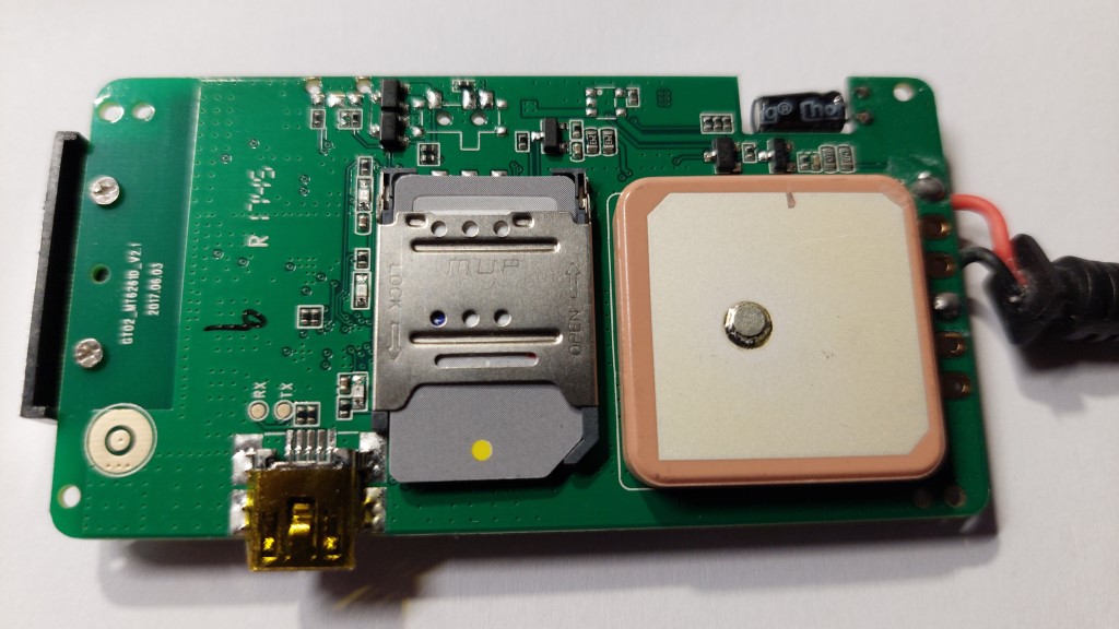

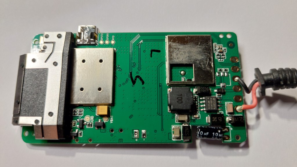

Grand Master of Rocketry Registriert seit: Nov 2002 Wohnort: Freistaat Sachsen Verein: AGM (P2,L2) TRA#9711 Beiträge: 5468 Status: Offline |
Beitrag 7660791
Hier noch mal die Platine des Trackers von beiden Seiten.
Vielleicht erkennen die Experten darauf welche Technik und welche Art von Antenne darauf verbaut wurde... Andreas |
Poseidon Registriert seit: Jul 2014 Wohnort: Berlin Verein: AGM Beiträge: 1643 Status: Offline |
Beitrag 7660794
Klar, wenn du das Gewicht am Schott konzentriert annimmst, liegst du immer auf der sicheren Seite. Mir ging es hier eher „ums Akademische“.
Wenn die GPS-Antenne zur Seite schaut, macht das nichts, denn sie sieht meist genug Satelliten, um eine gute Postion zu ermitteln. Natürlich wäre Sicht nach oben besser, aber nach dem Ausstoß schaut sie wieder nach unten. Wichtig ist nach meiner Erfahrung eigentlich nur, dass sie auf der Rampe einen Fix bekommen hat. Du kannst es prüfen, indem du auf der Rampe die Position abrufst. Tracking https://www.dropbox.com/scl/fo/zap4uvchueg080w0az5og/AOOqAeAiN2aSaAEPhiusKyk?rlkey=cuvsp1db08mrwq20gqqbpicg2&dl=0 Altimeter https://www.dropbox.com/sh/jw1nenfd45mzee3/AABZKjSB-_9DA-pLaVlOti-9a?dl=0 |
Beitrag 7660795
@ Achim,
ich bin leider kein Funkexperte, deshalb zum besseren Verständnis für mich, das obere schwarze Teil auf der Linken Seite ist die GPS Antenne, richtig? Und welche Seite sollte dann nicht in Richtung Rail zeigen Andreas |
Beitrag 7660796
Nein, die GPS-Antenne ist das hellbraune quadratische Keramikteil rechts.
Ach so, sie empfängt Signale von Satelliten aus der Hemisphäre des Betrachters. Ich habe mich hier noch weiter dazu ausgelassen. Gruß Achim Geändert von AchimO am 10. November 2025 um 11:59 Tracking https://www.dropbox.com/scl/fo/zap4uvchueg080w0az5og/AOOqAeAiN2aSaAEPhiusKyk?rlkey=cuvsp1db08mrwq20gqqbpicg2&dl=0 Altimeter https://www.dropbox.com/sh/jw1nenfd45mzee3/AABZKjSB-_9DA-pLaVlOti-9a?dl=0 |
Beitrag 7660804
Zitat: @ Achim, das Thema der richtigen Funkantennenausrichtung ist offenbar doch schon recht komplex... !Ich werde jetzt aber, dank deiner Tips, mal besonders darauf achten, das die GPS-Antenne weg von der Rail und zur Blickrichtung der Zuschauer beim Start ausgerichtet ist. Mal sehen wie genau die Positionierung der Rakete auf der Rail dann vor dem Start erfolgt... ?Andreas |
