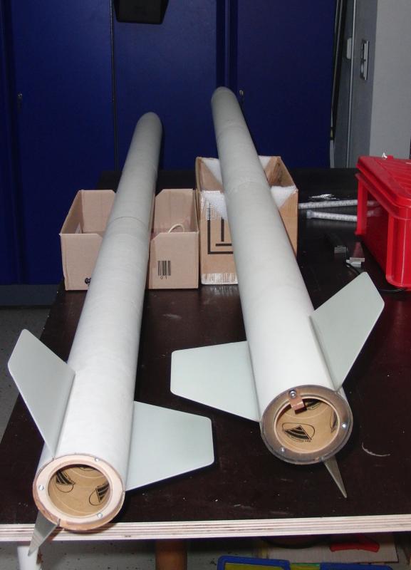

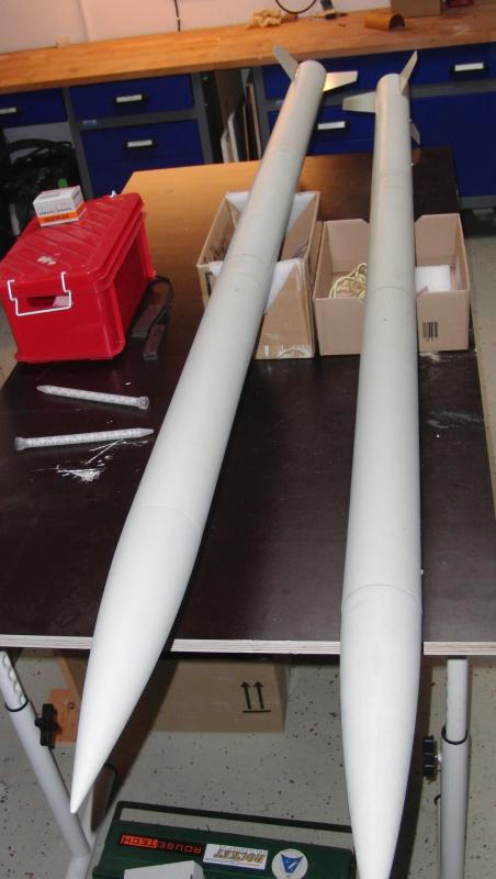

Gestern haben Christian von der Hochschule Bremen und meine Wenigkeit den Cansat-Träger Nr. 2 zusammen gebaut. Ich hatte alle Teile fertig gemacht, ein Bausatz sozusagen :-) Den haben wir dann in 5 Stunden zusammen geklebt. Jetzt haben wir 2 identische Raketen die je 2 Cansats auf ca. 1000 m aussetzen, sie fliegen auf einem CTI J210, ein 54mm Motor.
Die Länge beträgt 213 cm, 76mm Durchmesser
Das Leergewicht beträgt 2300g, ohne Motor und Cansats.
Sie bestehen aus verglastem PML-Rohr (2 Lagen 80g), eine GFK-Spitze und GFK-Fins.
Sie haben eine große Klappe die 2 Cansats freilässt, diese werden am Gipfel ausgeworfen, der Vorschirm wird 3 sekunden danach ausgeworfen. In 100m dann der Hauptschirm.
In der Woche vom 6-10 Oktober findet der Wettbewerb statt, in Rotenburg / Wümme, zwischen Bremen und Hamburg liegt das in etwa.
Wir haben beim Zusammenbau gleich noch die Ebay der ersten Rakete verbessert, die Ebays sind mit Alufolie gegen Funkwellen abgeschirmt, die Cansats haben alle Funk mit am Bord, wir hoffen damit Störungen des Altimeters zu verhindern.
Sie werden jetzt noch blau-weiß lackiert und dann kanns los gehen :-)

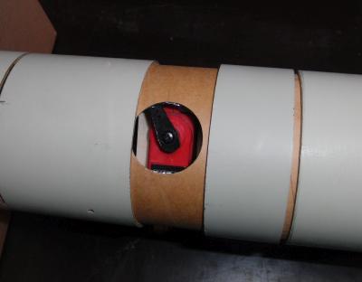

Das letzt Bild zeigt das "Servofenster", damit kann man von Hand die Klappe öffnen und schließen, das Loch wird durch ein Körperrohrring verschlossen, wird einfach drüber geschoben.
