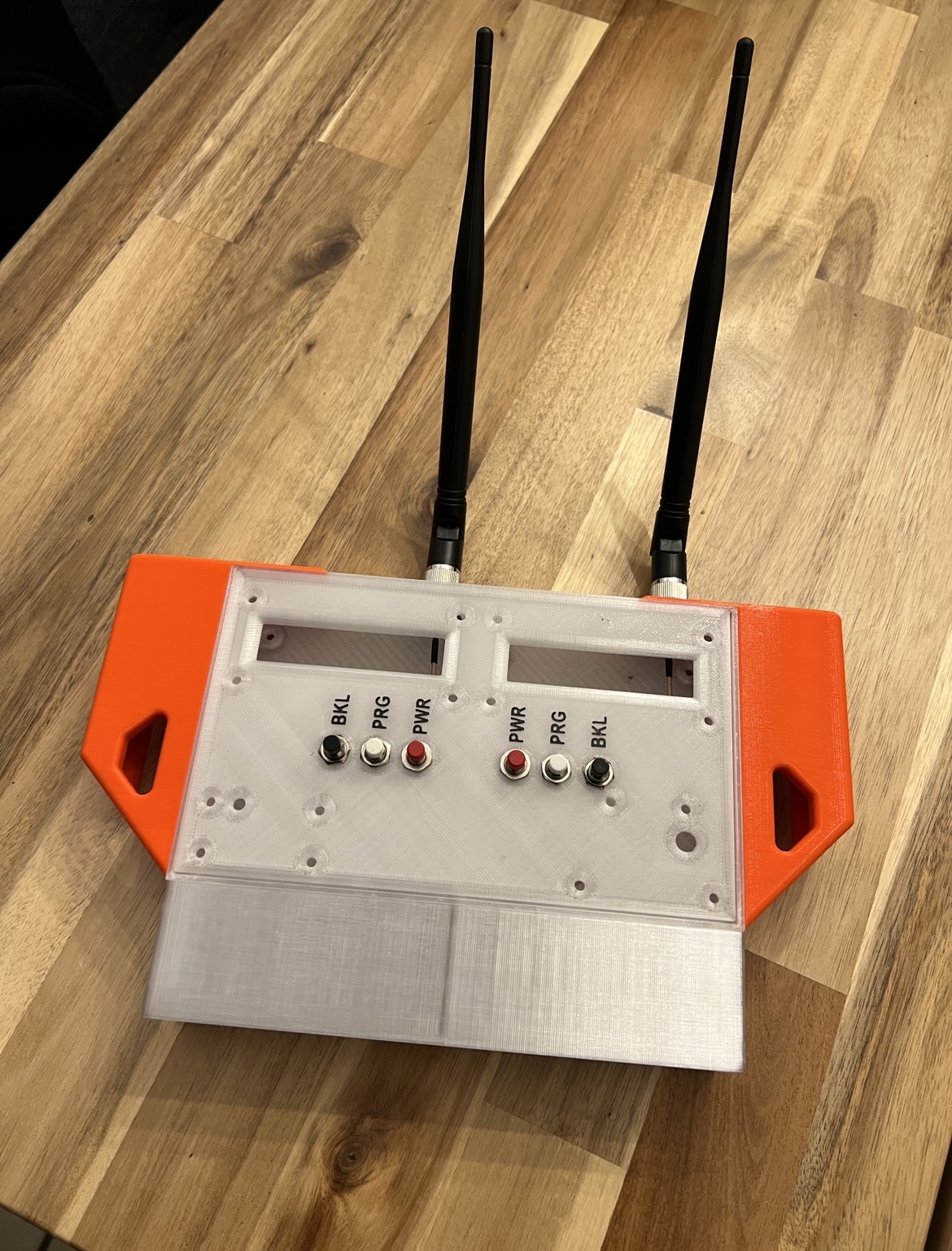

Beitrag 7654544 [Alter Beitrag19. November 2022 um 00:30]

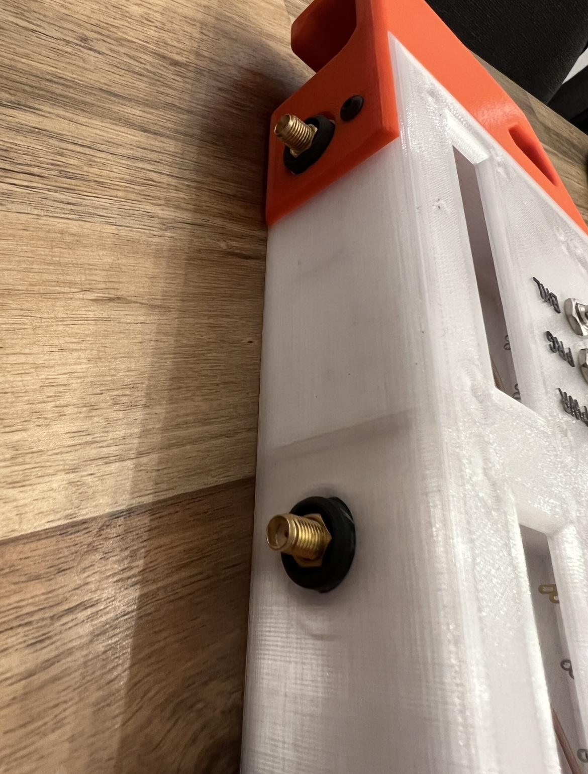

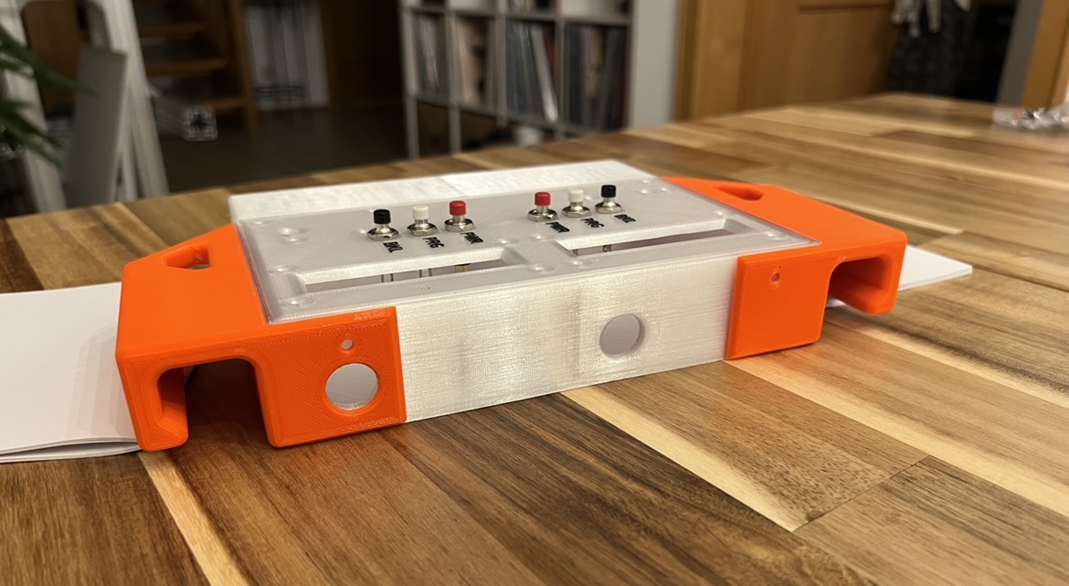

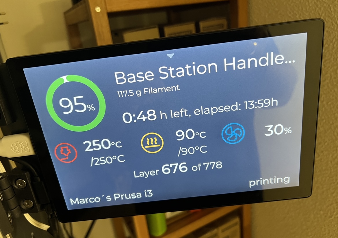

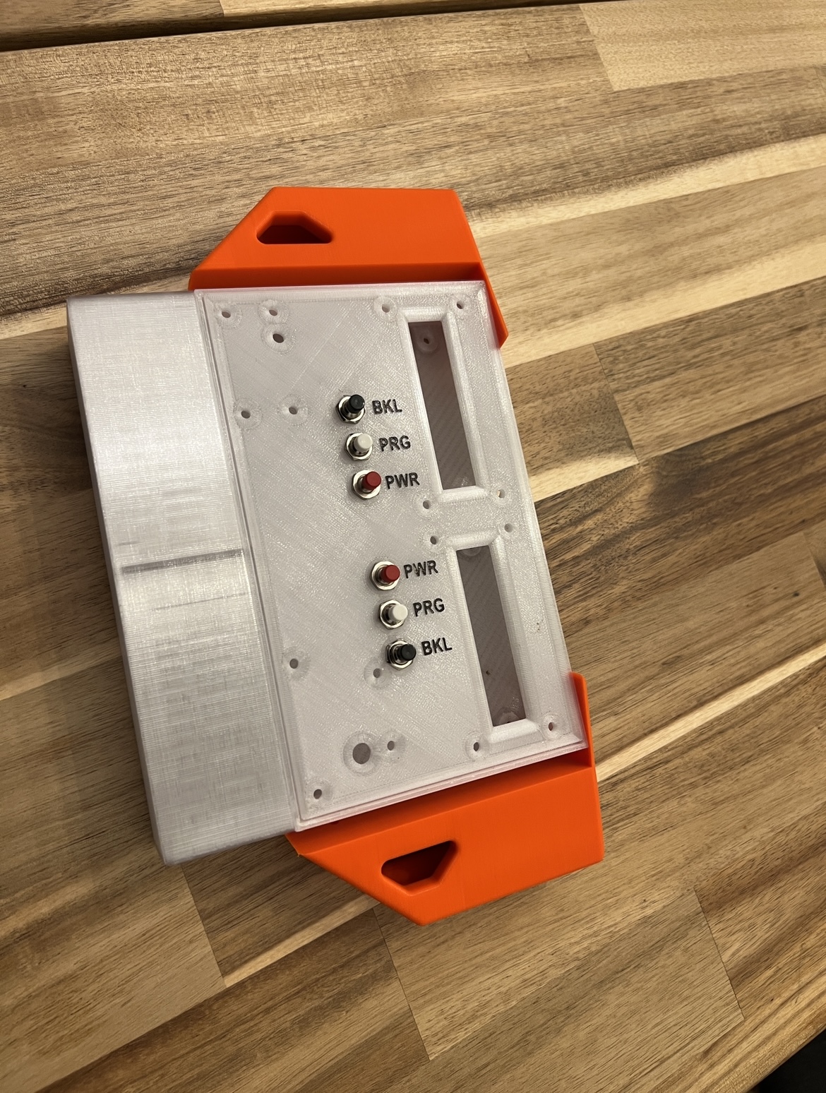

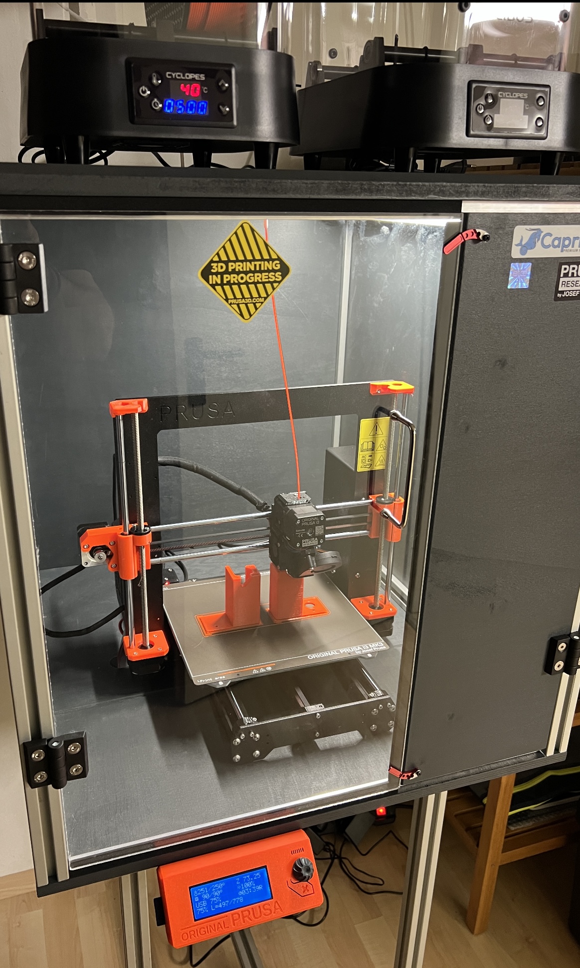

Im Thead meines Lightball 1 Projekt hat man es ja schon gesehen … ich hab endlich das 3D drucken für mich entdeckt big grin
Und tobe mich grade etwas aus …

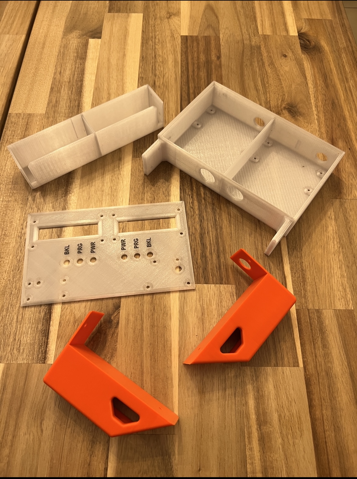

Grade hatte ich an einem Gehäuse für Eggfinder GPS und Telemetrie gedruckt …
Hier mal ein paar Impressionen…
Soll dann alles auf dem RJD getestet werden …
Wenn jemand noch Inspiration und Tips hat was man noch so drucken könnte für unser Hobby gerne hier als Anregung posten … danke Grüße Marco

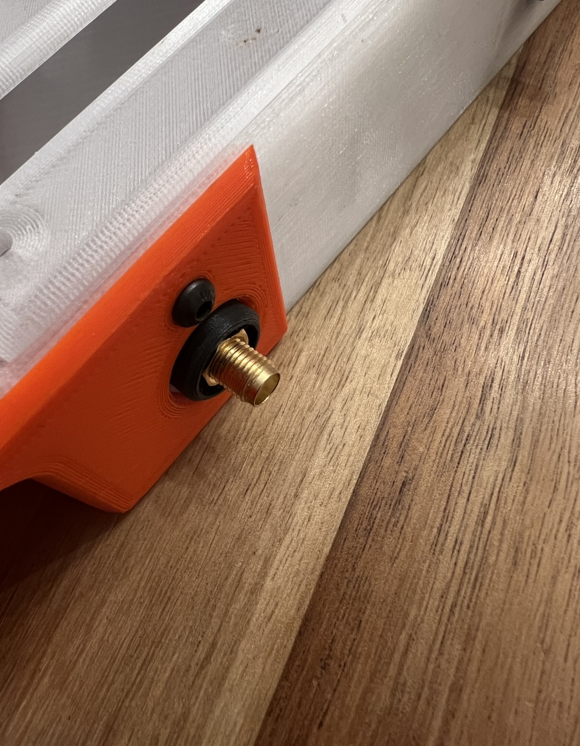

Beitrag 7654574 [Alter Beitrag22. November 2022 um 00:23]

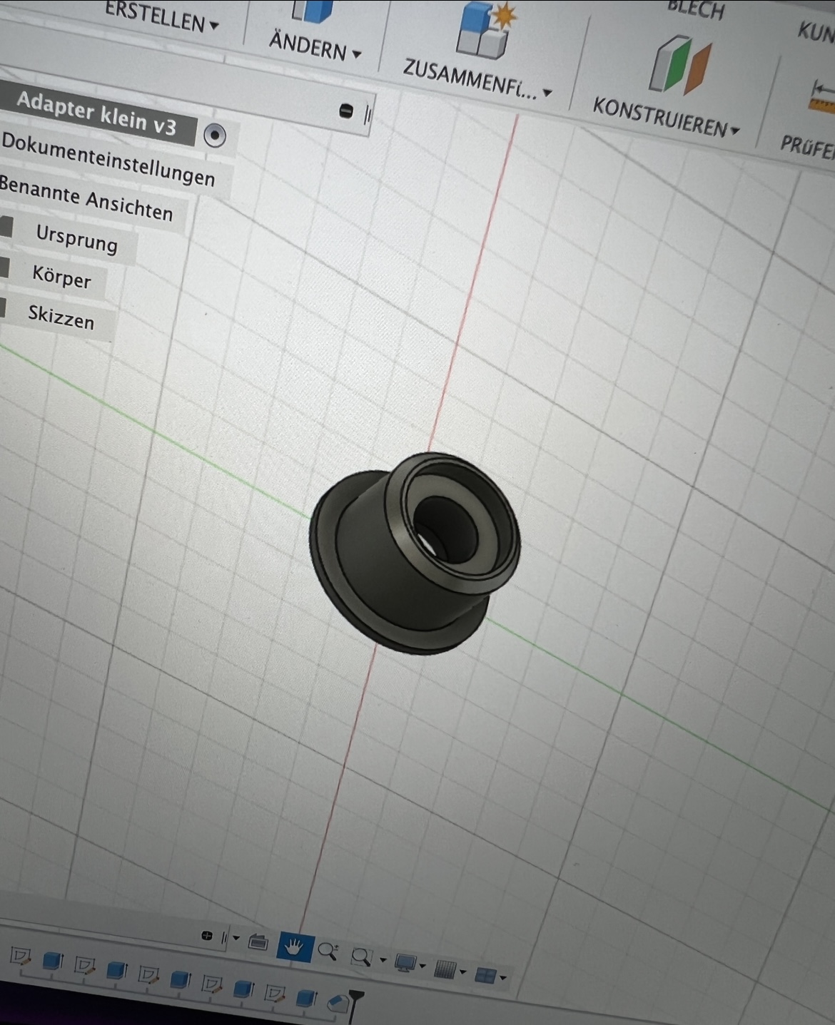

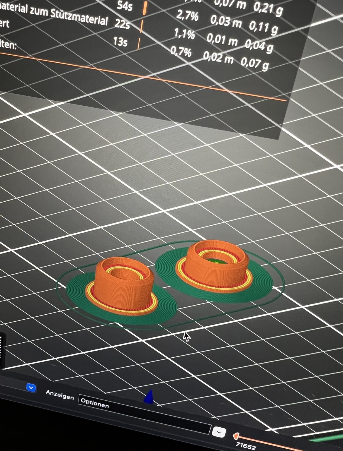

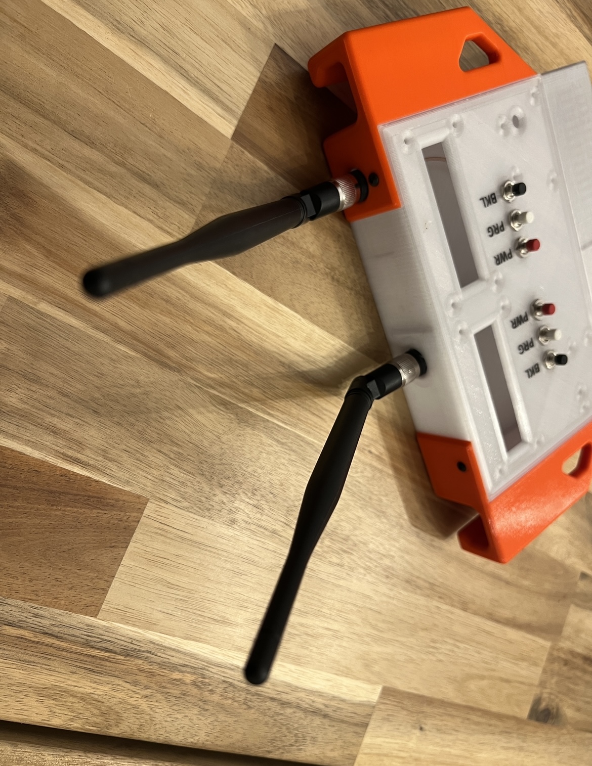

Wieder ein kleines Stück weiter … heute Abend hatte ich mich um die Durchführungen für die Antennen sowie weitere Löcher für die Griffe gekümmert …
Viele Grüße Marco

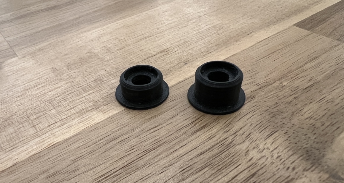

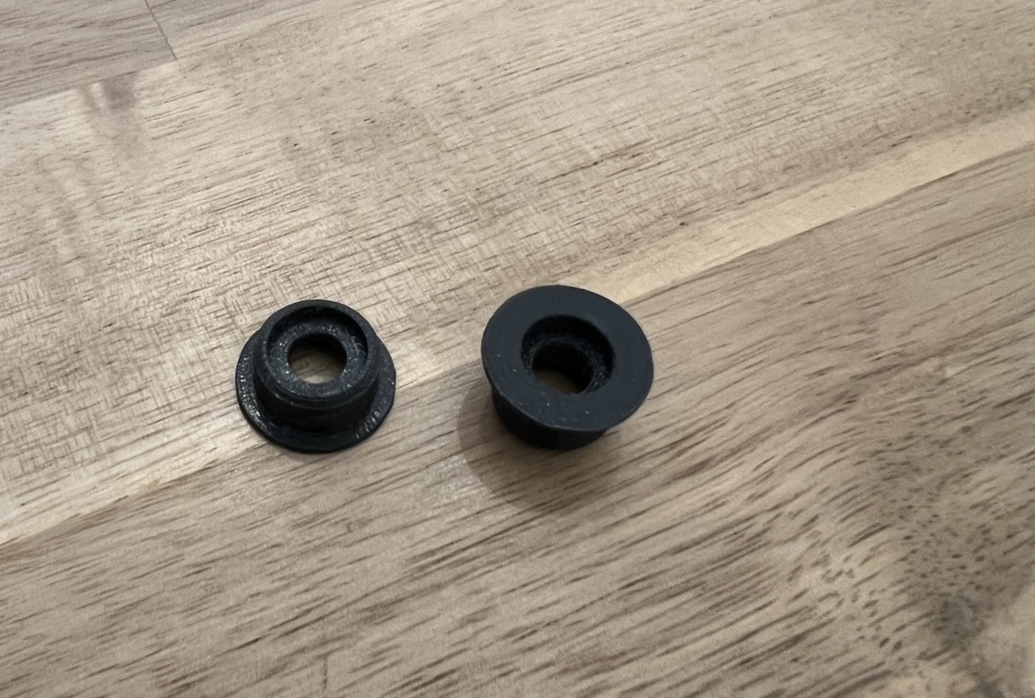

Beitrag 7654742 [Alter Beitrag12. Dezember 2022 um 18:20]

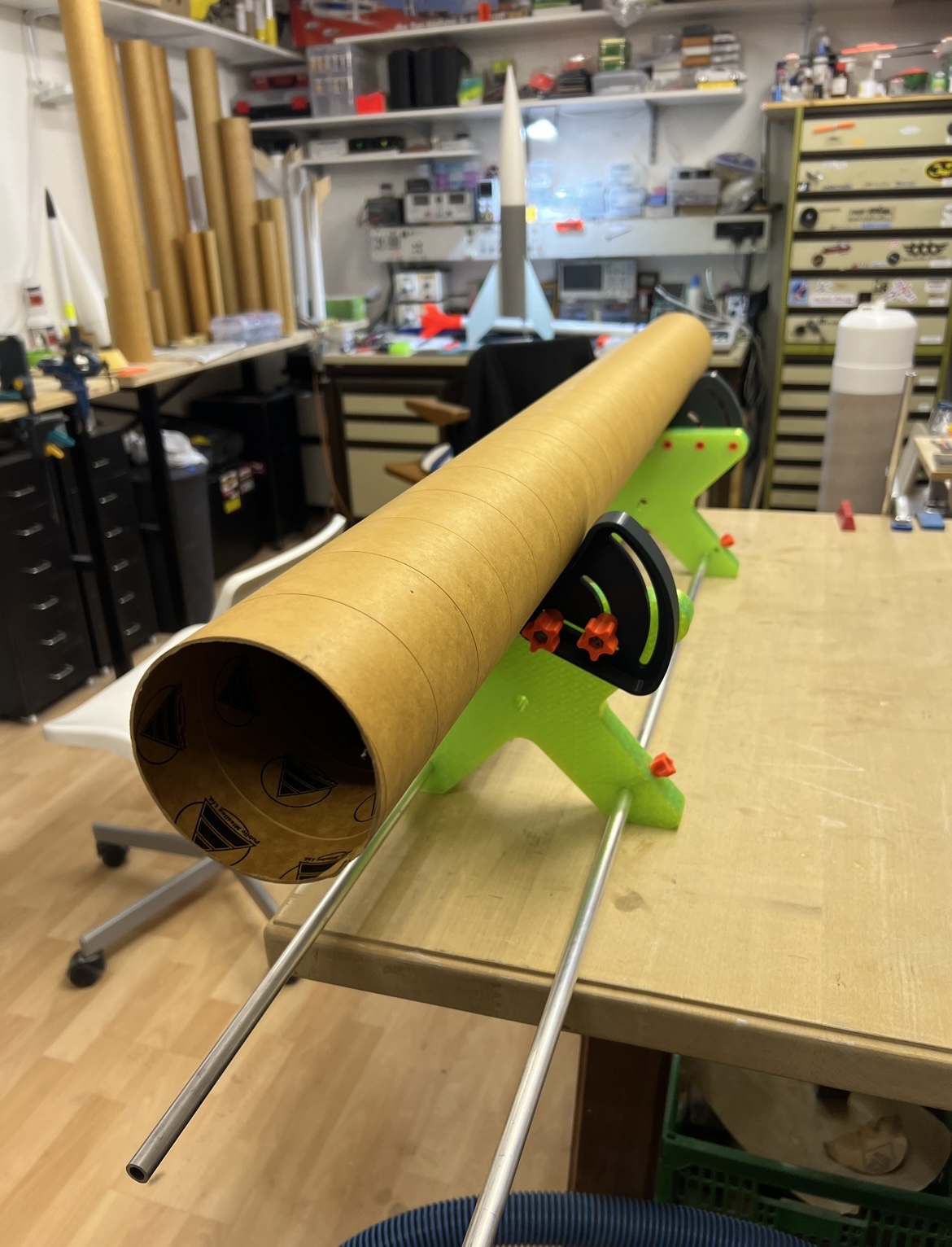

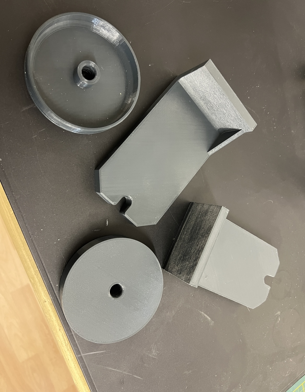

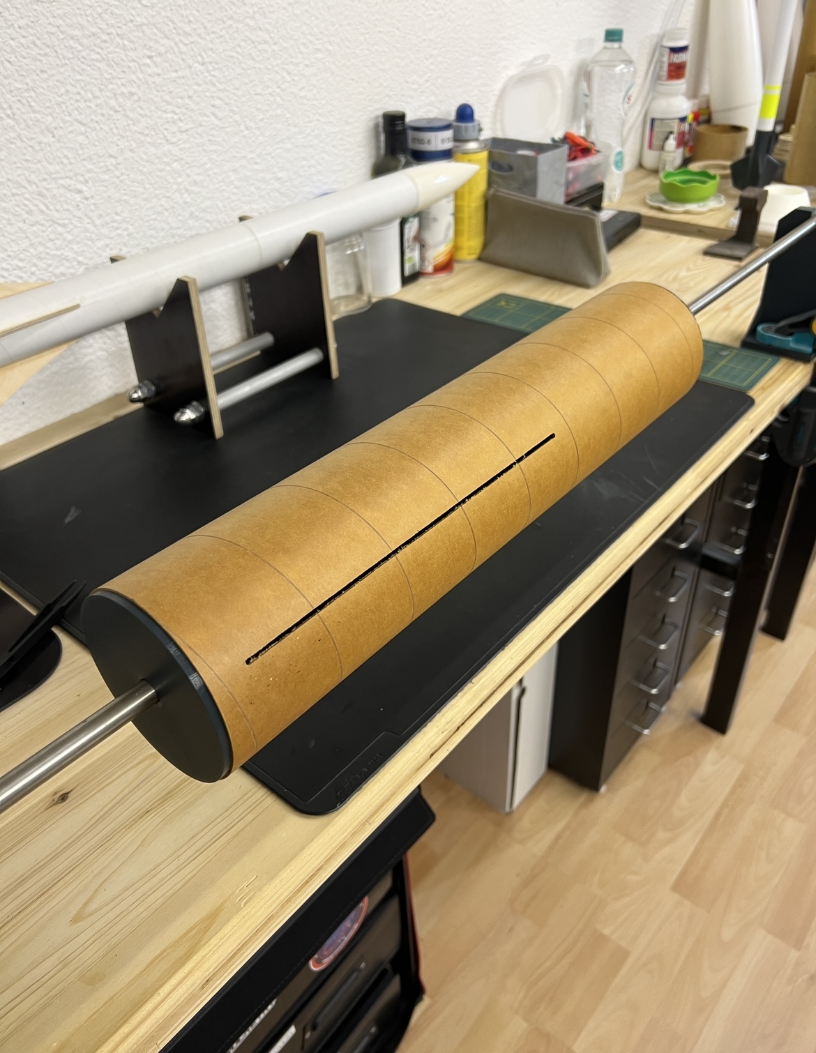

Der Drucker ist fleißig am arbeiten ;-) und die Vorbereitungen für die Winter Projekte laufen auf Hochtouren. Um neue Bau Techniken aus zu testen. Auch das “glasen” von Körperrohren will ich ausprobieren … ein entsprechender Halter wird mir hoffentlich dabei helfen …
Wenn es dann an die Arbeit geht werde ich nochmal ein wenig dokumentieren …
Geändert von Doublegene am 12. Dezember 2022 um 18:21
Beitrag 7654744 [Alter Beitrag12. Dezember 2022 um 18:28]

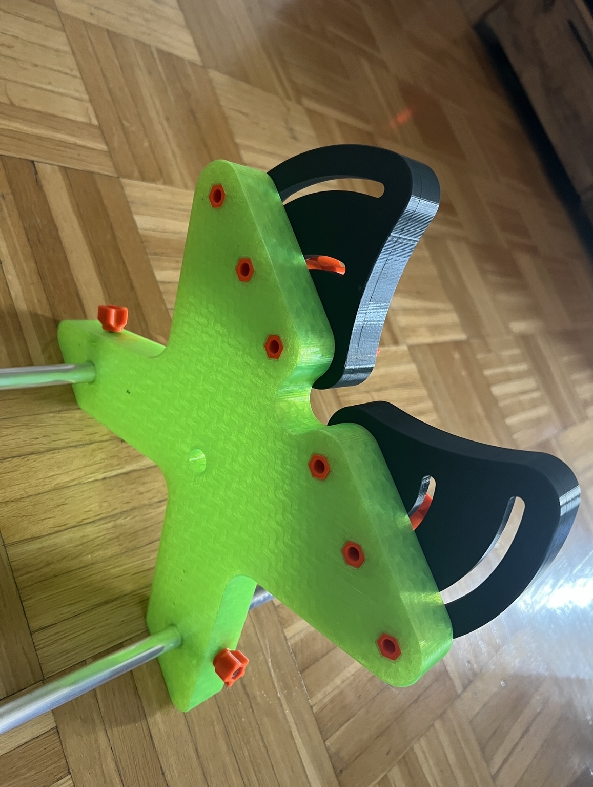

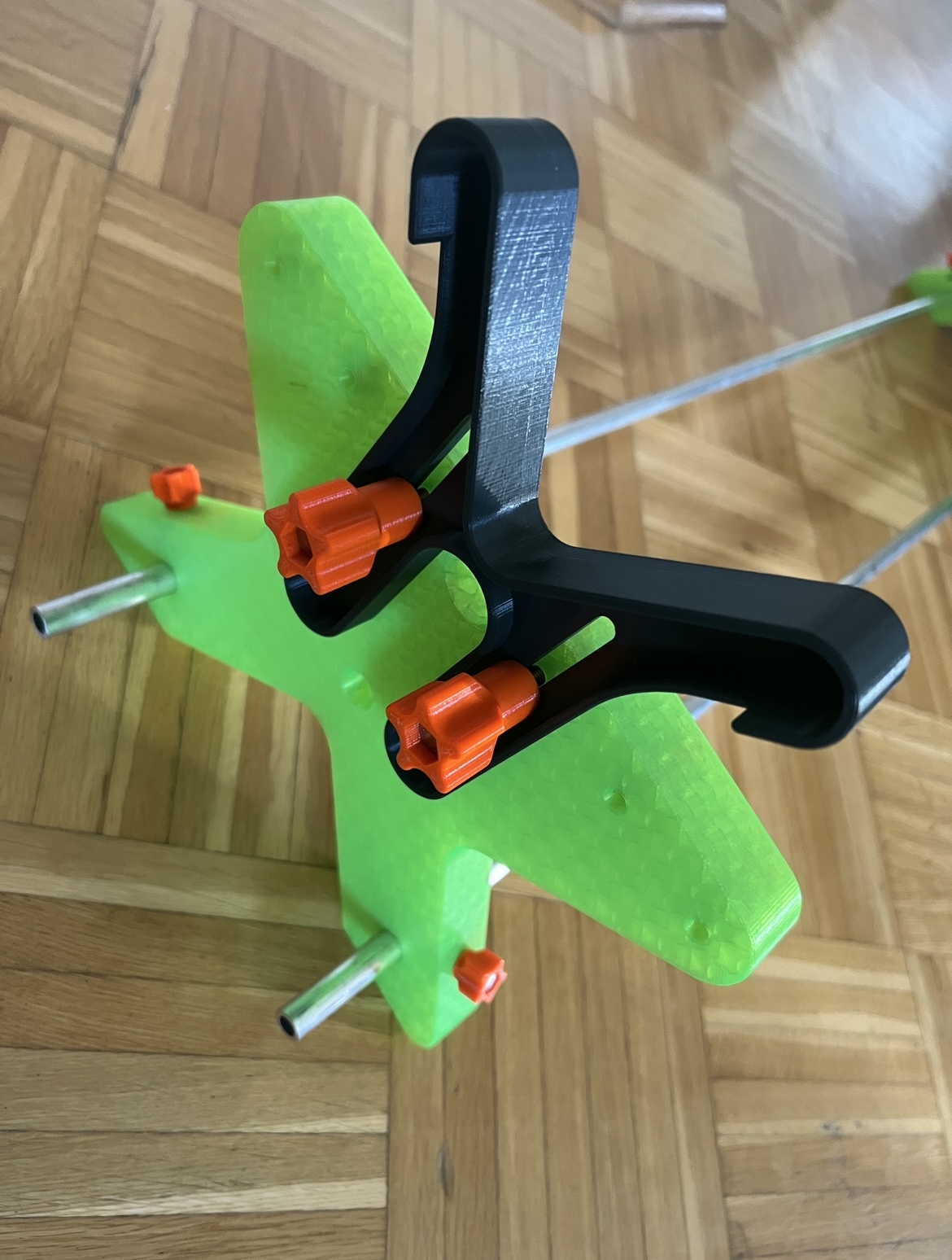

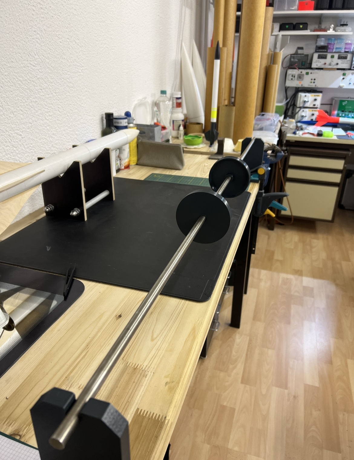

Und um zukünftig auch die größeren Modelle besser beim Basteln / Bearbeiten zu fixieren habe ich noch einen Rohr Halter ( Open source RC Modell Stand) gedruckt .. dieser kann verschiedene Halter aufnehmen und sich genau auf den jeweiligen Durchmesser anpassen … dem jetzigen hab ich mal zwei 1m Rohre spendiert um auch große Rohre aufzunehmen … Drucke grade einen zweiten den ich dann mit 2 mal 50cm Rohre nutzen will. Für kleinere Rohre oder zum zusätzlichen Abstützen bei langen Modellen …
Viele Grüße Marco
Beitrag 7654745 [Alter Beitrag12. Dezember 2022 um 19:22]
Sieht cool aus! Ich hätte allerdings Angst, dass die (Scheiben-)Halter festepoxiert werden wenn Du das Rohr verglast? Hast Du da ein Trennmittel vorgesehen?
Beitrag 7654746 [Alter Beitrag12. Dezember 2022 um 19:29]
Hallo Oliver .. ja ich hab die Scheiben mit leichtem Untermaß gedruckt. Die werden dann mit Teflon band umwickelt bis es schön passt… die Fläche vorne wird mit günstigem Klebefilm abgedeckt … somit sollte man gut trennen können und Verschmutzung einfach abziehen …zusätzlich kommen noch Stellringe mit dazu die sicherstellen das die Scheiben satt an den Rohrrand gepresst werden … so sollte das nichts darunter gelangen …gilt es aber noch zu testen fg

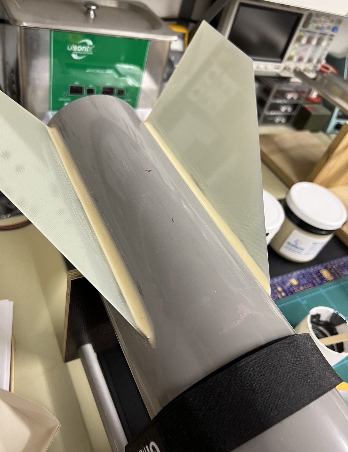

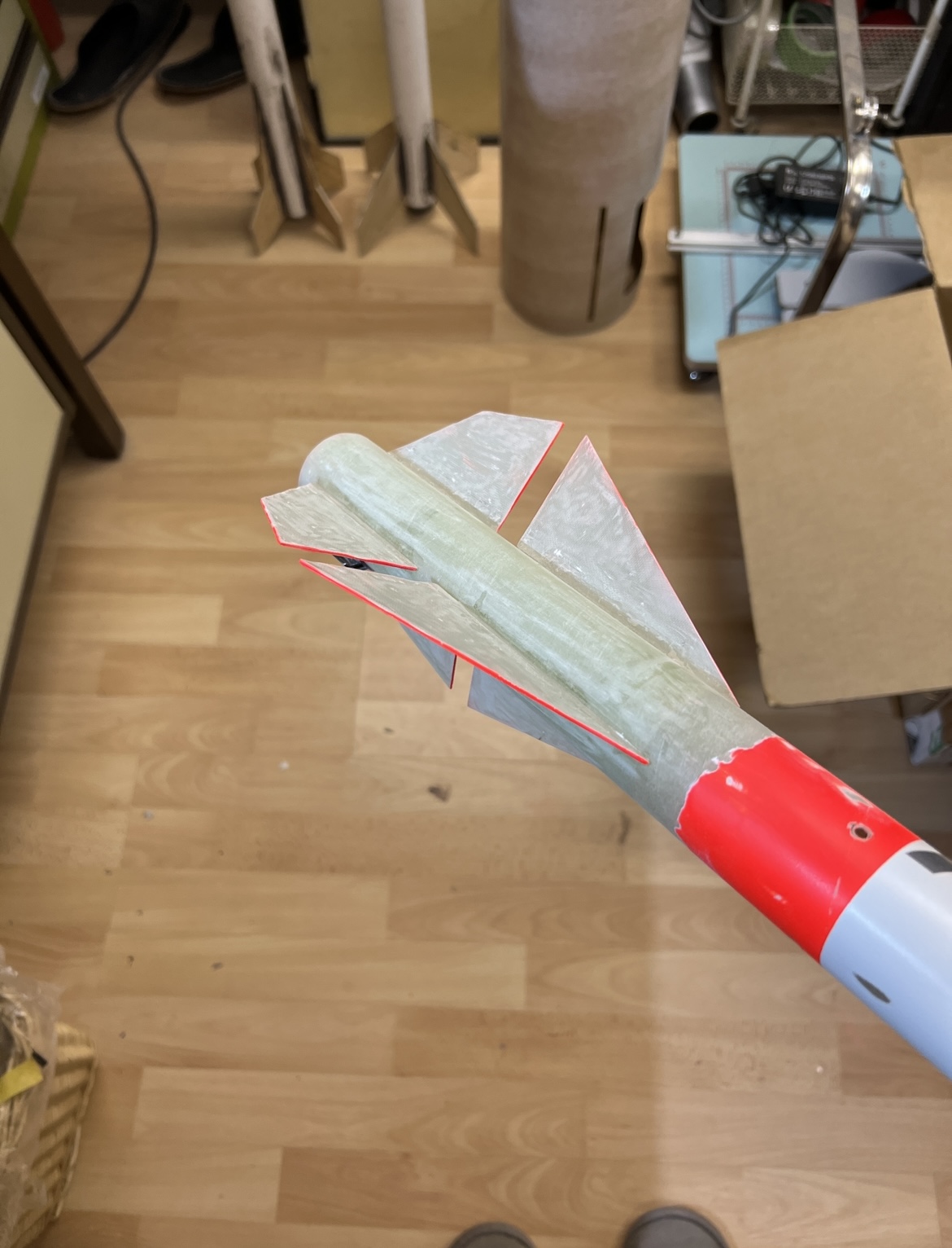

Beitrag 7654775 [Alter Beitrag18. Dezember 2022 um 13:10]

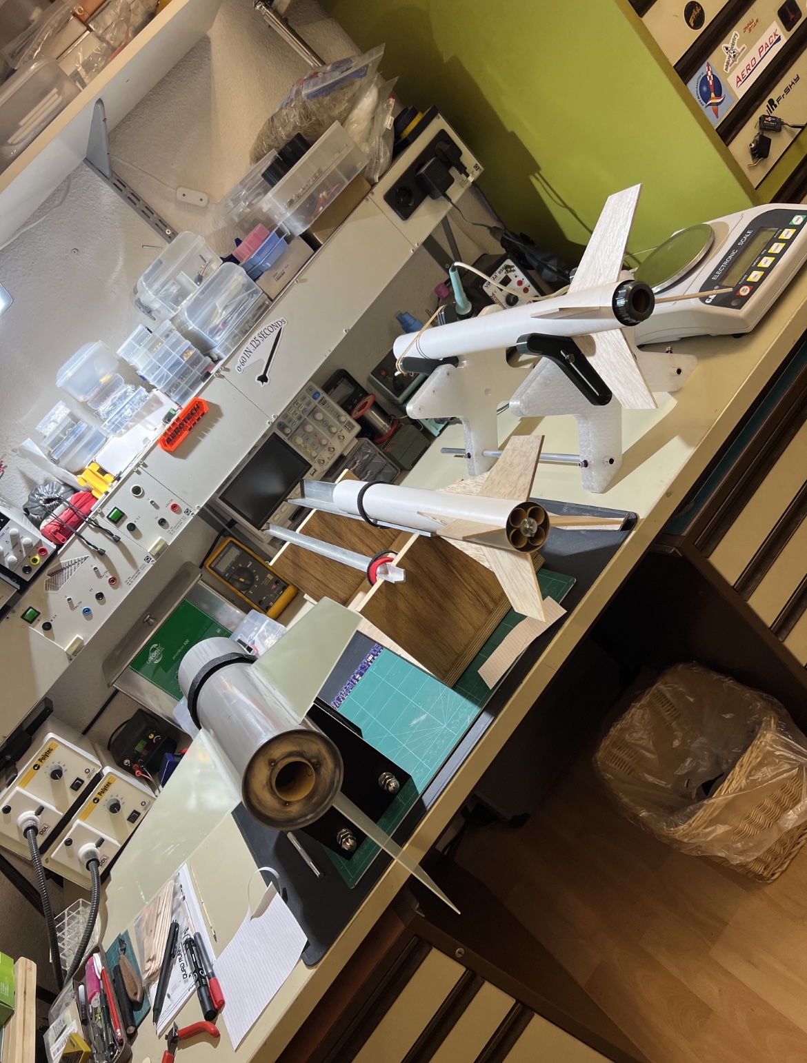

Gestern war endlich wieder etwas Zeit zu basteln .. also wurde der “Fillet” und “Repair” Abend ausgerufen …
Einige im Bau befindlichen Projekte bekamen ihre Fillets :

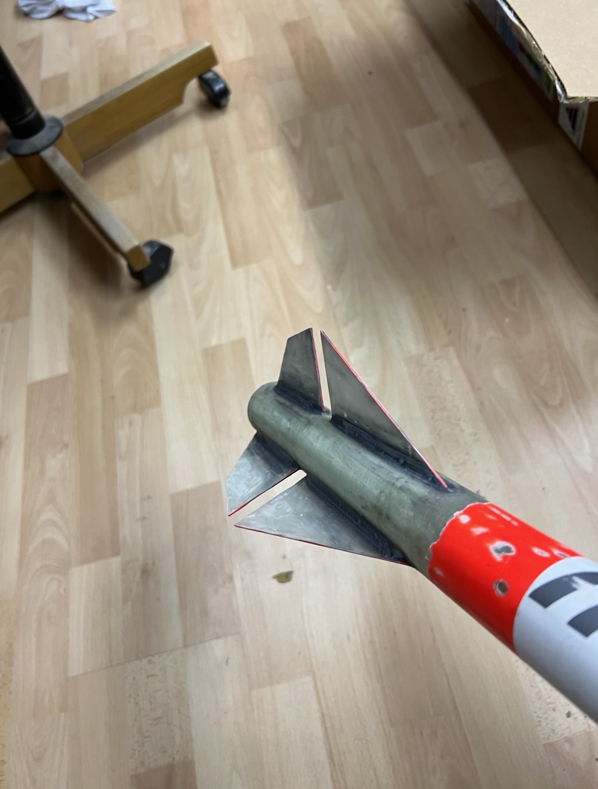

Und ich hab mit dem Wiederaufbau meiner starlight 38 angefangen …
Es wäre zu schade diese auf zu geben … sie wird sicher nicht mehr so schön aber dafür deutlich stabiler, besser durchdacht und soll eine Dual Deployment Testplattform und ein Arbeitspferd werden … Next step Tip to Tip …
