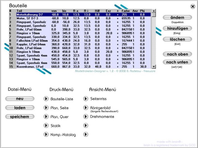

Hoi zämme,
(= Hallo zusammen) da mir die neue Aqua-Oberfläche von Mac OS X so gut gefällt, habe ich mal ein bisschen geübt, das mit Visual Basic 3 (jawohl) hinzubekommen. Was liegt näher als ein kleines CAD-Programm mit Komponenten-Bibliothek... Mit ihm kann man aus dem "Baukasten" Modellraketen zusammenstellen und erhält als Gegenleistung für die Mühe: - eine genaue Gewichts- und Schwerpunkt-Angabe - Stücklisten mit Ortsangaben - Riss-Zeichnungen - "Röntgenbilder" Zur Zeit ist das Programm noch wildes Alpha-Stadium, aber es tut schon ganz gut. Insbesondere sind die berechnungen zum Teil nur approximiert. Also bitte noch nicht wirklich damit arbeiten - wenn es soweit ist, gibt es schon die richtige Version hier im Netz. Ich brauche jetzt ein paar "Spieler", die selber Raketen bauen und sich die Sache mal anschauen wollen und mir Tipps geben, was noch alles fehlt. Bisher sieht es so aus: Da alles durch den X-10.1-Webinator gedreht wurde, gibt es keine klassische Windows-Oberfläche mehr; wir webben stattdessen ein bisschen. "Hauptmenü" bzw. "Startseite" (Datei schon geladen): Folgende Datei wurde angehängt: |

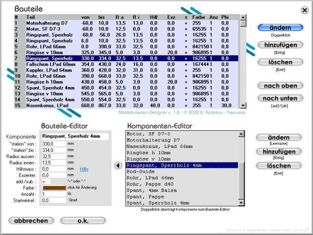

Mit dem Bauteile-Editor pickt man sich die Bauteile aus der Komponentenliste zusammen:

Sieht durchaus vielversprechend aus.
Ich würde mich freuen wenn man schön viele Möglichkeiten hat, außen auch weitere Rohre dranzusetzen usw. Evtl. wäre es möglich, dass wir noch einen Barrowman dareinzaubern? Und die wichtigste Frage: Läuft das auch unter Windoze? Oliver |

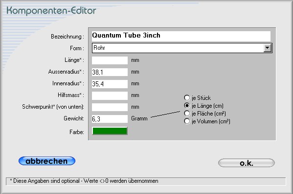

Die Komponenten-Liste kann man natürlich selbst zusammenstellen. Zur Zeit stehen 10 verschiedene Grundformen mit 20 Namen zur Verfügung (Nasenkonus ogiv, Nasenkonus konisch, Rohr, Kuppler, Konus, Heckkonus, Spant, Ringspant, Motor, Fallschirm, Ringöse, Blei etc.) - die Liste wird noch erweitert.
Der Gäg ist nun folgender: Man kann das gewicht pro Stück, pro Meter, pro Oberfläche oder pro Volumen angeben, z.B. also später im Bauteil-Editor einen Spant aus "Balsa" frei definieren (bei der "Balsa"-Komponente wurde dann Gewicht 0,1g/cm³ angegeben) oder man nimmt fertige Spanten, die man einmal gewogen hat und als "Spant, Balsa 4x72" eingetippt hat. Bei Rohren gibt man das Gewicht pro cm an, beim Nasenkonus pro Stück. Je mehr Daten bei der Komponente angegeben werden, desto mehr werden bei der Auswahl in die Bauteile-Liste übernommen - es lohnt sich also, ein kleines Sortiment verschiedener Rohre, Flossen, Spanten anzulegen. Folgende Datei wurde angehängt: |

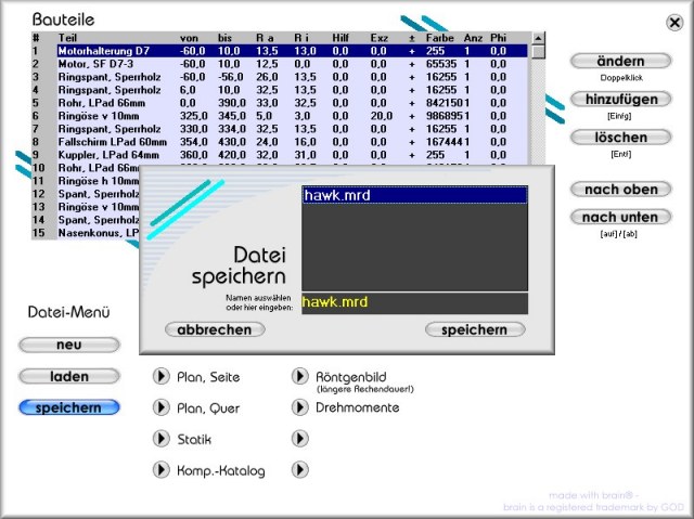

Dann speichert man das Ganze (ich habe hier einmal die Daten der Launchpad-Hawk eingegeben)
(ich muss doch mal meine Dialog-Fenster zeigen...) Folgende Datei wurde angehängt: |

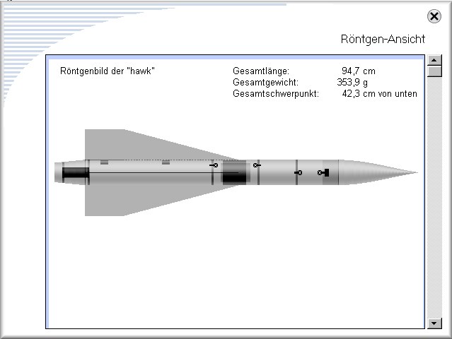

Tja und neben den üblichen Zahlen bekommt man dann z.B. so was. Ist das nix?

Hi Oliver, Du ungeduldiger...
1. Natürlich läuft es unter Windows, sogar unter Windows 3.1 - da biste sprachlos ?! Es läuft nur unter Windows, und schön schnell (ausser dem Röntgenbild-Betrachter - Pixelverwurstelung in Hochsprache ist schon eine Viecherei) 2. Clustern - kein Problem: Du kannst jedes Bauteil spezifizieren mit: - Anzahl - Excenter - Startwinkel Damit bekommst Du auch die Startröhrchen an das Hauptrohr aussen. Flossen sind von Haus aus "Cluster". Cluster im Cluster gehen aber nicht - falls die Nike-Herkules je Booster 4 Flossen hätte, müsstest Du vier Mal (je Booster einmal) eine Flossen-Zeile eingeben. So wie die Nike aber gebaut ist, reicht eine Zeile: 4 Flossen an einem imaginären Rohr. Bertram |

Gefällt mir schon sehr gut, wobei die Bedienung irgendwie noch nicht so richtig intuitiv ist, es kann aber auch ne Sache der Gewohnheit sein. Und der alte Glaubenskrieg von hinten oder von vorne messen fängt wieder an, Du misst falschrum! ;-)
Und das Exzenter-Maß verstehe ich nicht. Ich hab es mit Radius des inneren Rohrs versucht, mit Radius des inneren Rohr plus Radius des äußeren, Durchm. des inneren und Radius des äußeren und beide Durchm. Es passt nie so wie ich es haben will, außerdem habe ich ein Nosecone-Set und ein Rohr-Set definiert, beide mit denselben Durchmessern und Exzenter-Maßen, und die werden auch nicht gleich angezeigt. Das Fenster mit den Drehmomenten schließt sobald man die Maus bewegt (glaube ich), und mich würde mal interessieren was das für Drehmomente sind und wofür man die brauchen könnte. Aber ich muss wirklich sagen, ich bin beeindruckt! Oliver |
