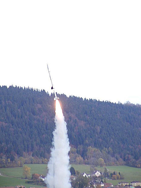

Hier hab`ich noch ein Bild von Herbert Gort`s tip top, zu Lebzeiten frown Scale- Aerobee, wo auch eine leicht versetzte Zentrierung vom Motor ein Grund war.
Hab`s damals live gesehen - obwohl ein mächtiger I in der Rakete war, kam diese nicht erwartet schnell weg.. als dann am Boden die Oberstufe zündete, war das wirklich mehr als einprägend.

Hab Dich schon verstanden... ich halte das für n bisschen heikel. Du musst die neue Düse ja direkt auf den von Aerotech vorgegebenen Kegel aufsetzen, und dann muss das strömungstechnisch auch noch hinhauen. Ich halte es für recht wahrscheinlich, dass Du in einer überexpandierenden Düse keine gleichmäßig verteilte Strömung mehr erreichst, sondern sie wird sich eher an einer Seite anlegen, so wie bei Herberts Rakete auch. Und dann kannst Du weder Schubrichtung noch -stärke in irgendeiner Weise voraussagen.
