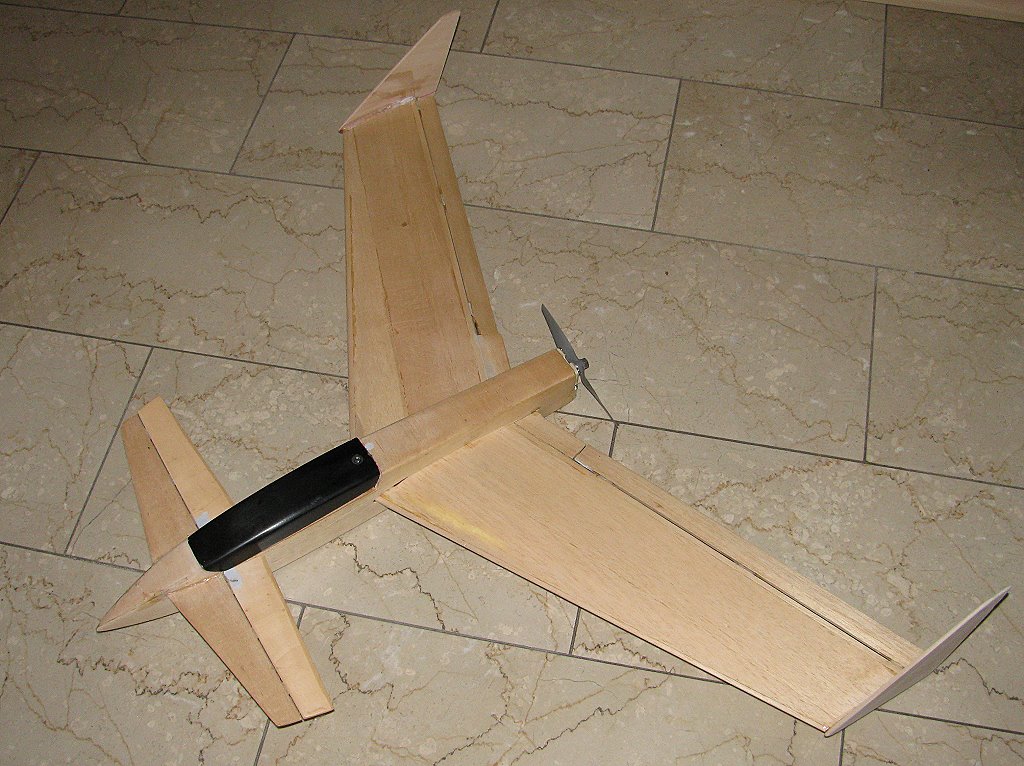

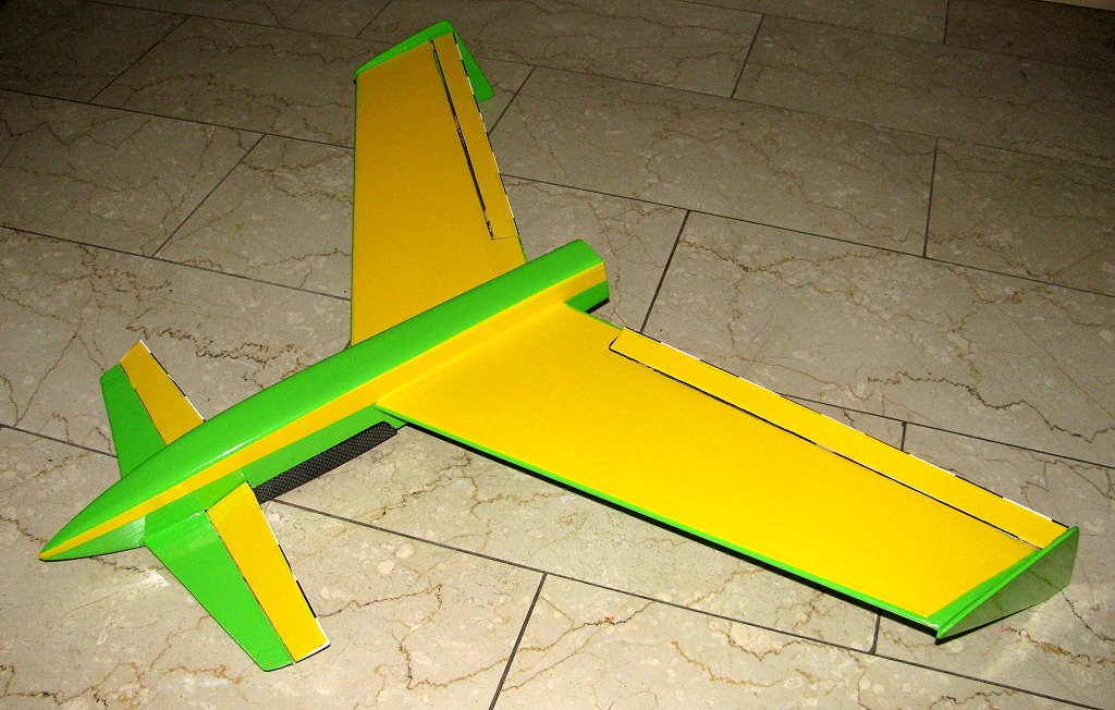

ich mach hier mal den "Leichenfledderer" und belebe einen Thread der sage und schreibe 14 Jahre auf dem Buckel hat ... (es fehlen leider die alten Bilder)
Damals kaufte ich mir ja den ESTES Astroblaster und wollte den fliegen.
In Ermangelung einer passenden Fernbedienung, unglaublichen Kosten für Servos etc. sowie nicht verfügbarer Raketenmotoren für den Gleiter lag der Rohbau jahrelang im Keller.
Sogar einen Umzug hat er hinter sich.
Wie die meisten von euch wissen, habe ich ja das Modellbau-Lager komplett gewechselt und fliege keinerlei Raketenmodelle mehr. was aber den Vorteil hat, dass ich neben dem passenden Fernsteuergeraffel auch den Draht zu Flugzeugen gefunden habe.

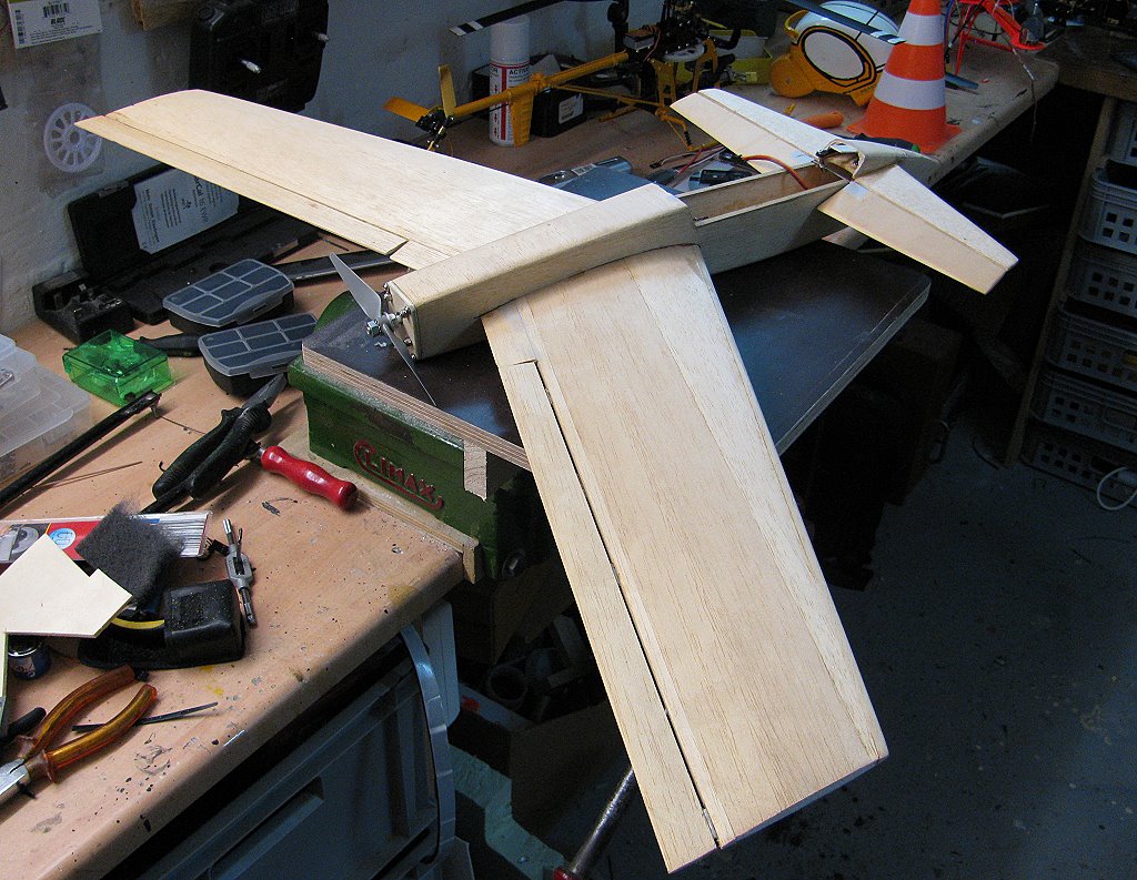

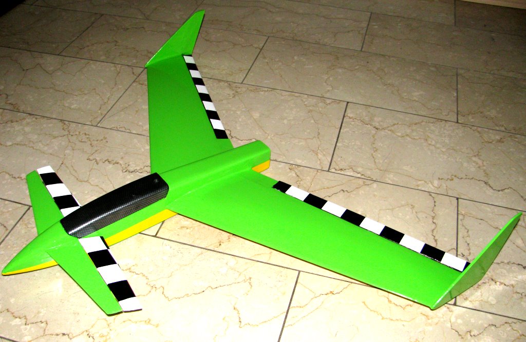

Nun wurde der ESTES Astroblaster doch noch fertig gebaut:
Auf den Bildern ist der Motor im Heck nicht eingesetzt.
Als Antrieb dient nun ein 1900 kv/U Brushless Motor als "Pusher" an einer 6x5,5 er Luftschraube.
(Die elektronischen Komponenten sind gegenüber dem Jahr 2000 ja unglaublich günstig und leistungsfähig geworden) Als Akku sitzt nun ein 3S 1000mAh 35C drin der eine Flugzeit von 7-8 Minuten ermöglicht.
So schliesst sich der Kreis.
In diesem Sinne euch alles Gute.

Beitrag 7633252 [Alter Beitrag27. November 2014 um 20:15]
Achso....
das Gewicht von den damals geschätzten 180 g ist mehr als utopisch gewesen.
Heute wiegt der Vogel "vollgetankt" ca. 600 gr und fliegt sich superklasse !
