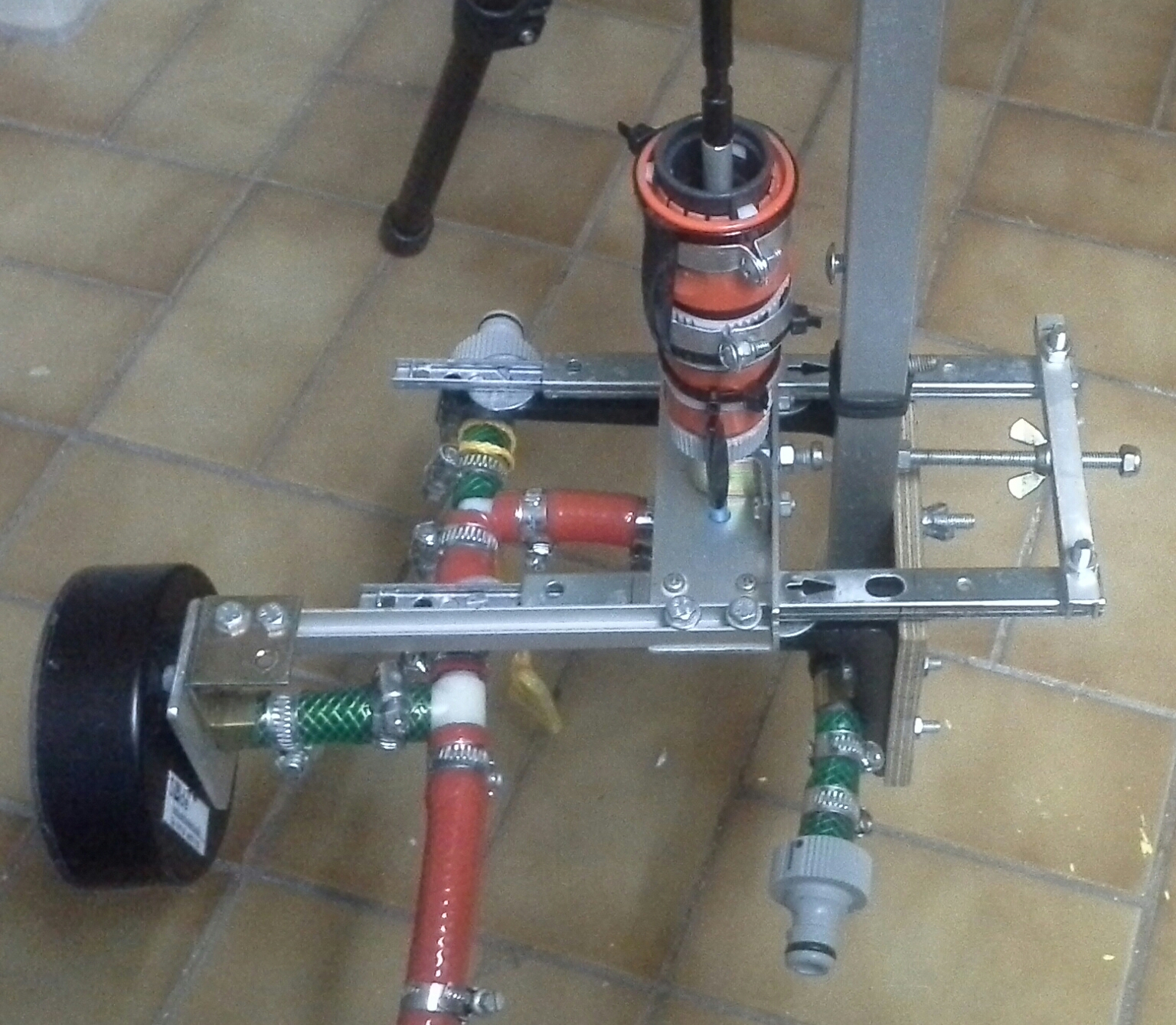

Ich habe meine Tankanlage noch etwas erweitert.
Für den Fall, das ich mal ohne Kanister unterwegs bin, kann ich jetzt auch von jeder normalen Wasserflasche tanken. Dazu habe ich diesen Adapter gebaut. ![]() Linke Seite, der Gardena-Anschluss kommt an die Rampe (dazwischen noch der Absperrhahn (Gardena) vom Kanister. Rechte Seite, der Flaschendeckel an die Wasserflasche. Mitte, ein Autoventil als Anschluss für die Luftpumpe. Somit gibt es jetzt drei Varianten für die Wasserversorgung: - Kanister - Wasserschlauch - Wasserflaschen Den Entlüftungsschlauch habe ich auch noch optimiert. Mit dem dünnen Schlauch war es bei längeren Raketen immer etwas Gefummel bis der Schlauch in der Rakete war. Da er so dünn ist, hat er sich immer schnell an die Innenwand des Tanks gelegt und ist dann an den Klebestellen (Muffen) hängen geblieben. Jetzt habe ich den Entlüftungsschlauch an der Rampe gekürzt und am Ende auf 6mm erweitert. Auf diesen 6mm Schlauch kann ich unterschiedlich lange 8mm Hochdruckschläuche stecken. Diese Schläuche sind sehr steif und die Länge ist auf die jeweilige Rakete abgestimmt. ![]() Marcel Geändert von WARAausKIEL am 07. Juni 2014 um 22:35 If You Don't Try, You'll Never Know |

es gibt bei meiner Startrampe zwei kleine Änderungen. Die Entlüftung erfolgt jetzt über ein Gardena-Ventil. Das Autoventil hat sich mit der Zeit dichtgesetzt. Dann ist es so, dass man beim Start mit hohem Druck ( > 10 bar ) stärker an der Startleine ziehen muss. Dabei kann es passieren, dass man die Gardenakupplung auf den beiden Schlitten nach vorne zieht. Das wirkt sich dann negativ auf die startende Rakete aus. Damit das nicht mehr passiert, habe ich auf der Rückseite einen einstellbaren Anschlag angebracht. Die Gewindestange mit der Flügelmutter. Grüße Marcel If You Don't Try, You'll Never Know |
