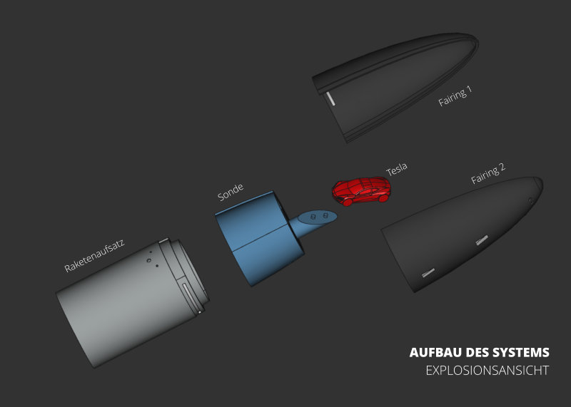

inspiriert vom Falcon Heavy Start im Februar 2018, bei dem ein Tesla Roadster ins All geschossen wurde, haben wir uns entschieden ein neues Projekt zu starten und ebenfalls ein Auto mit einer Rakete zu transportieren. wink
Wir haben ziemlich lang an dem Projekt gearbeitet und haben den notwendigen Mechanismus am 3D-Drucker erstellt:
AUFBAU
Der Raketenaufsatz wird an der Rakete befestigt und hält die Sonde sowie die Fairings in Position. An ihm ist auch der Tommy Timer bzw. alternativ ein Servo befestigt.
Die Sonde mit dem Tesla beinhaltet eine Halterung für eine KeyChain Onboard-Kamera sowie einen kleinen Fallschirm. Es ist aber auch denkbar, andere Nutzlasten mit dem Mechanismus zu transportieren und auszuwerfen.
Die Fairings werden mit einem Gummiband umwickelt. Damit dies nicht nach oben abrutscht befinden kleine Haken an der Außenseite.
