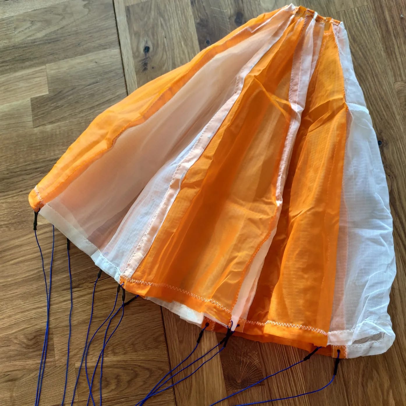

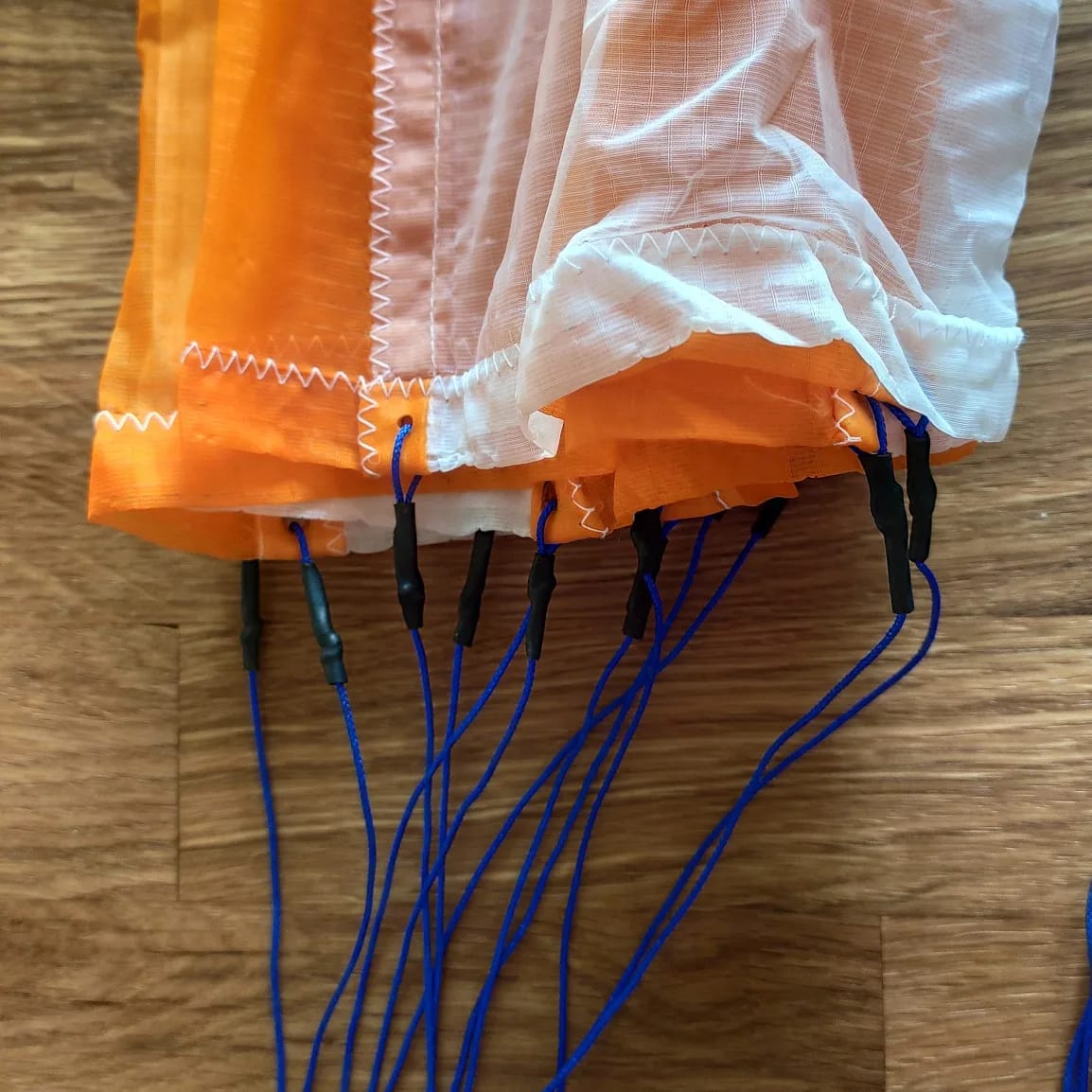

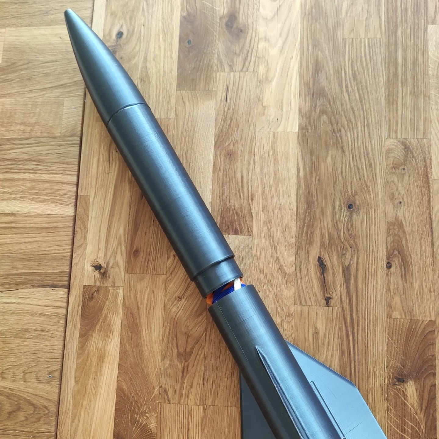

So, inzwischen bin ich dazu gekommen den Fallschirm fertig zu nähen, die Leinen zu befestigen, Shockcord zu verknoten, alle zusammen gepackt (ist doch ganz schön eng geworden... 10-20% hätte der Schirm vielleicht doch kleiner sein können) und ist nun für den Jungfernflug (nennt man das bei Raketen so? :P ) bereit. Gutes Wetter mit wenig Wind wird abgewartet, um den D9-5 mit 340g gesamt Abflugmasse nicht komplett zu überlasten.
@Lschreyer: Wenn ich Teile neu drucken muss, werde ich PETG oder ABS/HIPS benutzen

Hat schonmal jemand gesagt, dass der Fallschirm phantastisch aussieht?
Respekt, ganz großes Kino!
Was das Modell angeht, Du könntest natürlich eine Menge Gewicht sparen
wenn Du "klassisch" baust mit Cardboard Tubes und/oder Glasgewebe, Balsa Fins etc,
und nur die Spanten, Nasenkonen, Fincans (ohne Fins) oder ähnliche Teile druckst ;-)
Vielen Dank für das Lob über den Schirm smile
Hat auf jeden Fall einiges an Zeit benötigt, dass er so aussah wie er es tut.
Wenn man genauer hinschaut oder ich es erwähne, könnte man erkennen, dass aber nicht alles so wurde wie gehofft. Aber das harke ich unter "Erfahrung sammeln" ab.

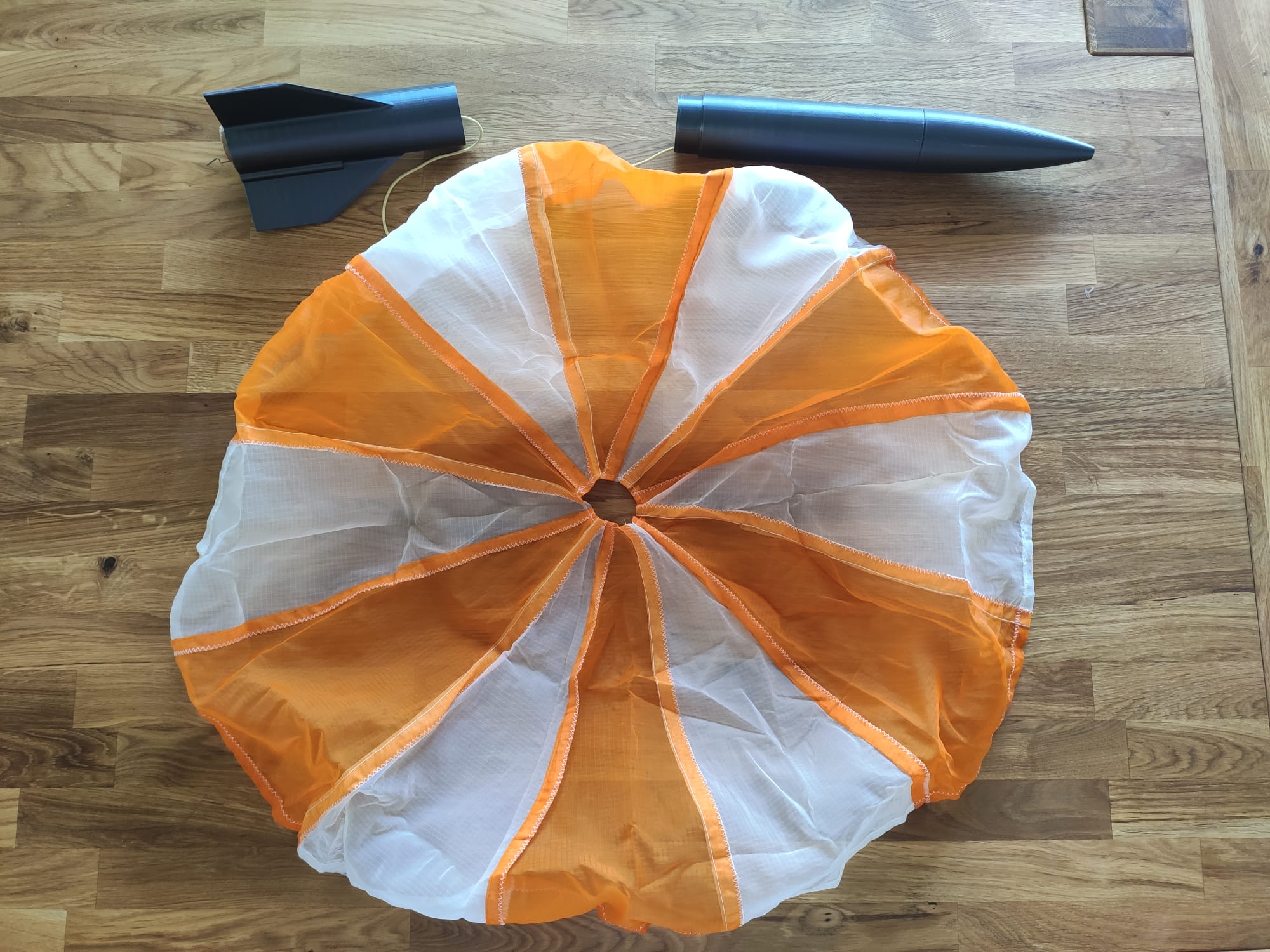

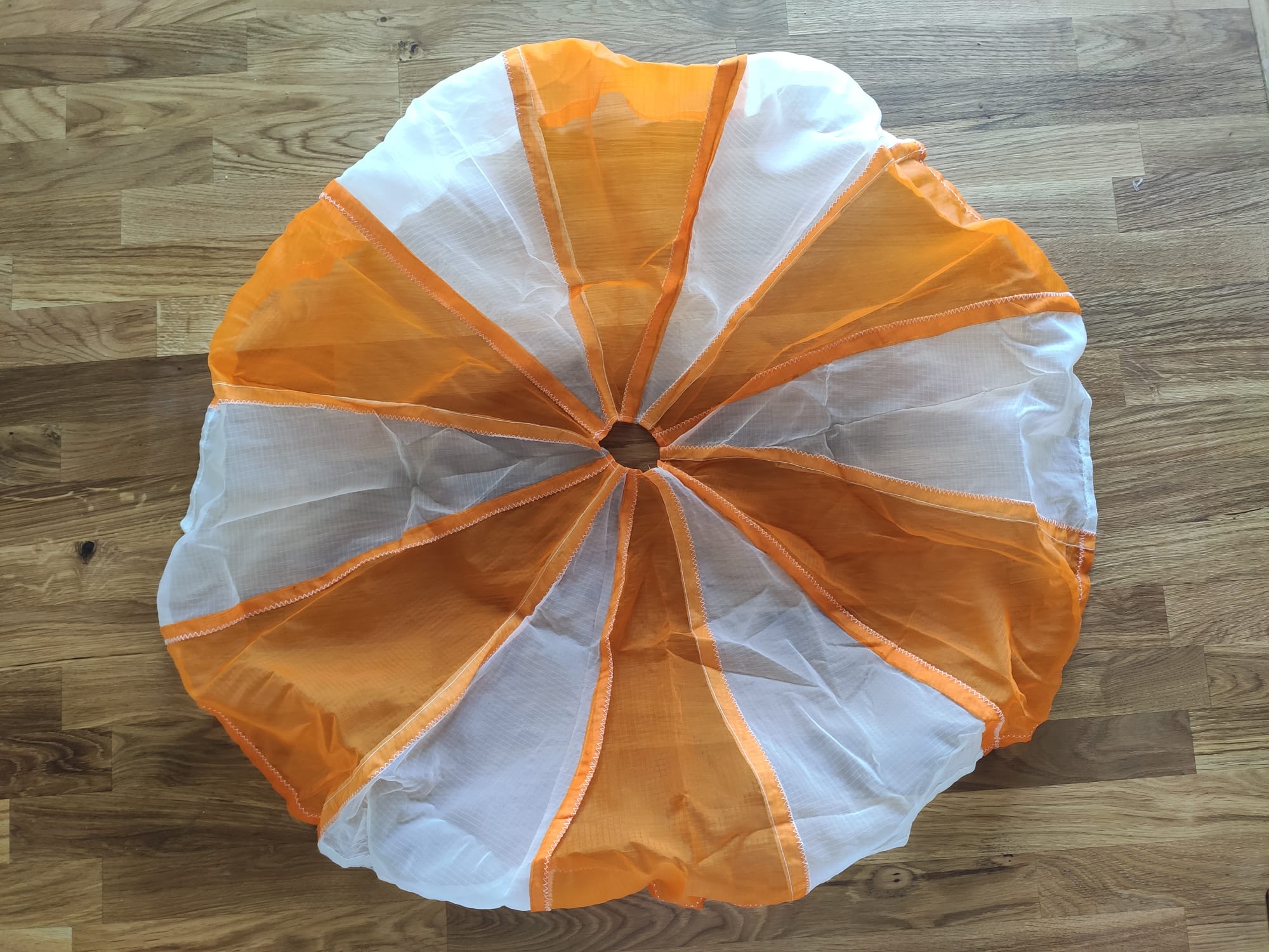

Der Schirm ist wirklich klasse. Hattest Du dafür diesen Schnittmustergerenator verwendet? Drachenstoff hab ich auch noch daheim herumliegen. Man könnte ja mal... big grin

Den Schirmgenerator habe ich erst im Nachhinein gefunden.
Ich habe das 60cm-Template von nakka genommen und auf 70cm hoch skaliert.
