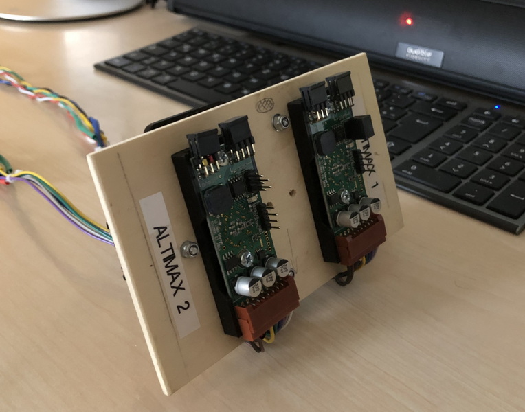

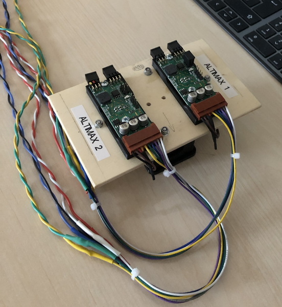

Jetz kommt es zur Vervollständigung der Artemis I

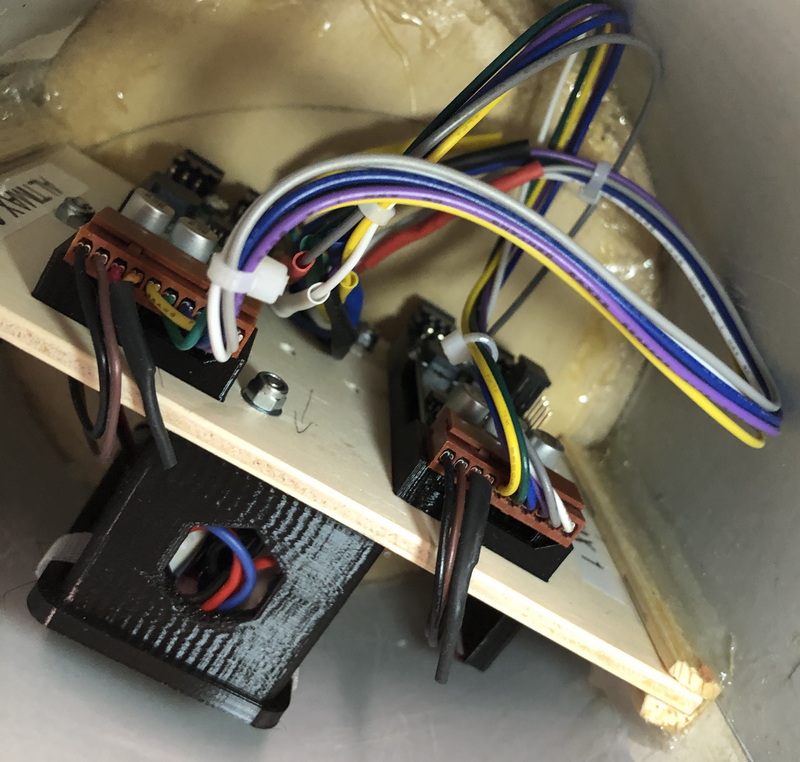

Einbau der Bergungselektronik:
Altimax 1 und 2
die Stromversorgung mit Lipo-Akkus und Magswitches
Da hat Louis wieder mal exklusive Arbeit geleistet.big grin big grin big grin

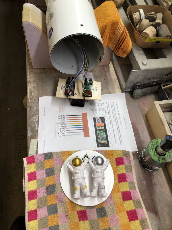

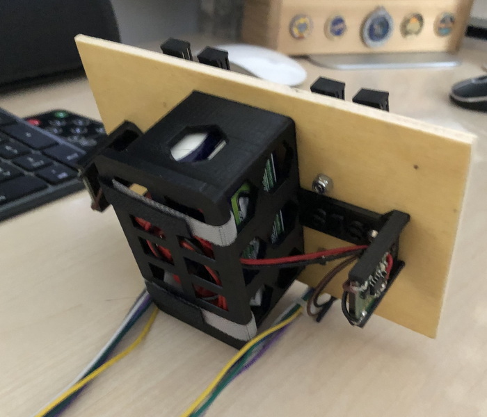

So, jetzt wird's ernst. Passt alles, oder nicht?
Helga und Zohar freuen sich schon auf die Bergungselektronik.

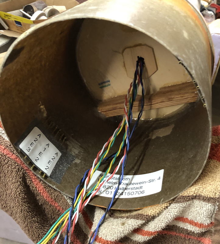

Das Schlimmste ist das durchfädeln der Anschlussdrähte zu den Buchsen. Da darf auch nichts verwechselt werden.
Aber Louis hat es mir mit den farbigen Drähten leicht gemacht.
Das Design mit den gedruckten Akkubehälter und den Halterungen für die MAG-Switches ist wirklich gut gemacht.
Auch die Abmessungen der Teile passen sehr gut hinein.
Der Kabelbaum muss ja in einer Schlaufe hineingelegt werden, damit man die ganze Plattform herausziehen und die Altimaxe programmieren zu können. Das ist ganz gut gelungen.
Nun muss ich die Anschlußdrähte an den Buchsen neu anlöten.
Gut, dass alles schön beschriftet ist.
Theoretisch könnte man, wenn man genug SN0-Zünder hätte, vor dem Flug einen Zündertest vornehmen.

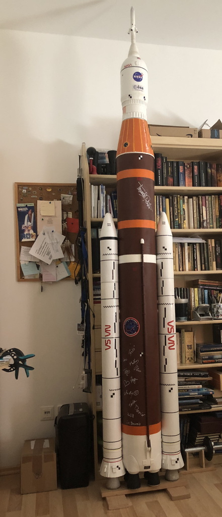

Wegen den tiefen Temperaturen, die vielleicht noch in den kommenden Wochen zu erwarten sind, durfte die Artemis bei mir zu Hause im Korridor Platz nehmen. Ist schonender für die Akkus. big grin big grin big grin
Jetzt ist sie flugtauglich.

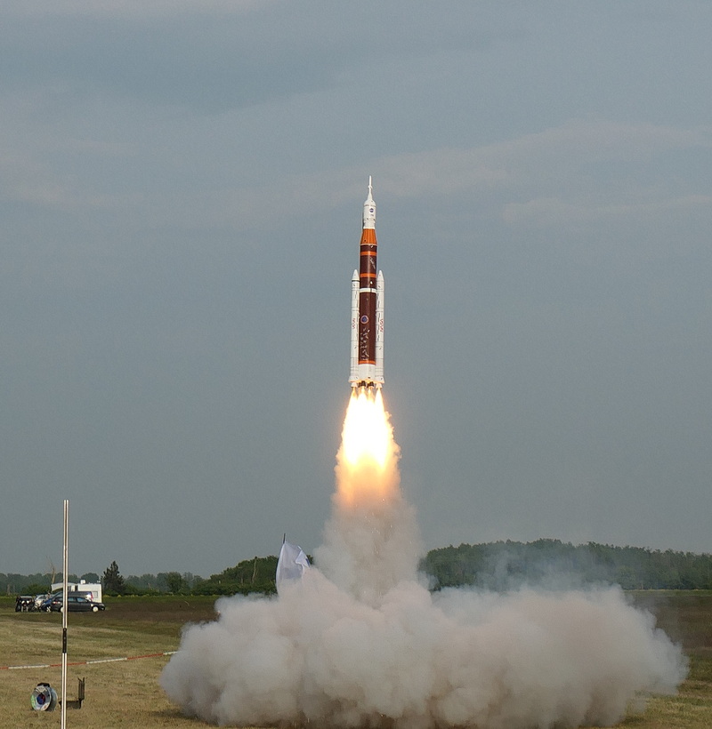

RJD 20.05.2023 Die lange Zeit des Wartens auf den Start ist zu Ende.
Nachdem man nochmals gründlich mit
Mehreren Simulationsprogrammen die Rakete durchgerechnet

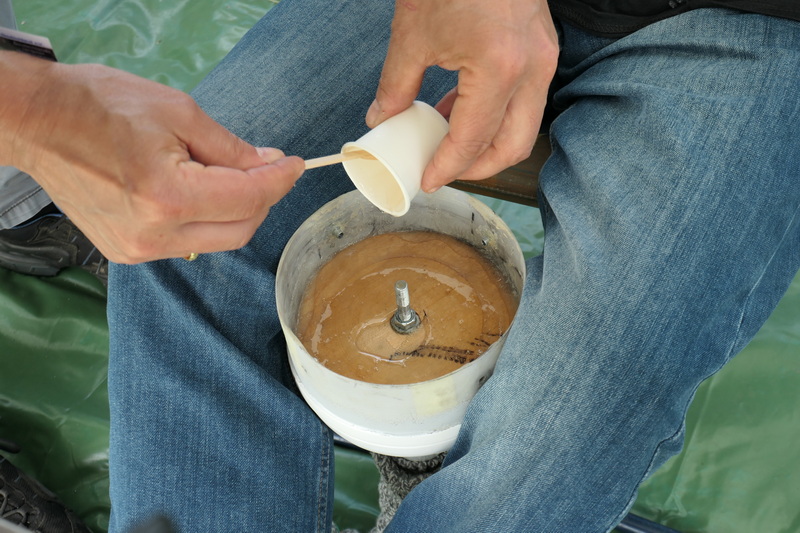

hatte, wurde in die Spitze 600g Bleigranulat
Mit Epoxykleber eingeklebt.
Nach einem 2 Stündigen Preppvorgang, wurde die Rakete dann startbereit erklärt.
Die Motoren zündeten wunderbar syncron und die Artemis
flog dann sehr schön und mit großem Getöse 550m in den Himmel, wo sie nach Brennschluss leider auseinanderfiel. Die Fallschirme schafften es alle sich zu öffnen, wobei einer der Boosterfallschirme und der mittlere Goße abgerissen wurden.
Fehler von mir! (keine Sheerpinns eingebaut)mad mad mad
Trotzdem ist es erstaunlich, dass alle Teile ganz geblieben sind und das Bergungsteam, nochmals vielen Dank an die Beteiligten, mir die Teile zurückbrachten.
Hier das Video

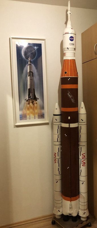

Jetzt ist sie wieder bei mir zu Hause eingezogen.
Ich bin immer noch sprachlos, wie sie nach dem Ritt und Landung noch so unversehrt aussieht. big grin
