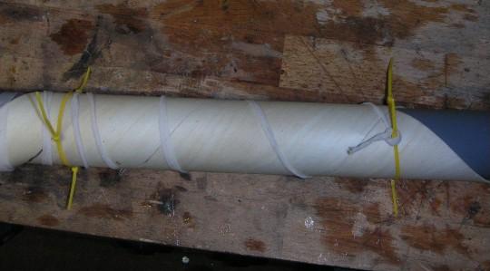

Als erstes fertigte ich das lange, dünne Körperrohr. Dazu wurde das Balsaholz zunächst eingeweicht. Und anschließend um ein pvc Rohr gewickelt  Das Pvc Rohr wurde nach Abnahme des Balsas mit Backpapier umwickelt und verglast. Kurz darauf wurde das Balsa wieder auf das Rohr geschoben und mit Seilen fixiert. Nachdem das Epoxy ausgehärtet war, wurde auch die Ausenseite verglast. Nun wurde das Körperrohr von der Röhre abgelöst und zurecht geschnitten Hier das fertige Körperrohr auf der Waage, es wiegt 20g
