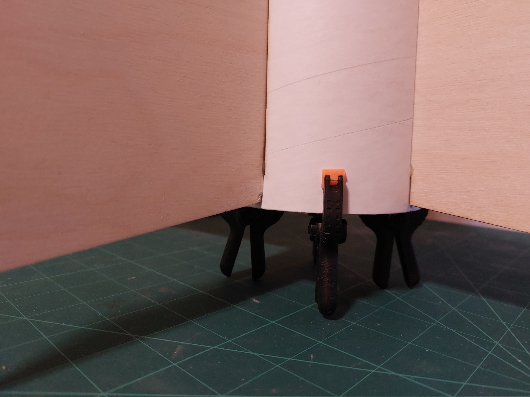

Es ging endlich weiter. Die fertige Motor-Flossen-Baugruppe. Dann das Körperrohr an dem Ende, bei den Flossenausschnitten mit dem Cuttermesser eingeschnitten, und die komplette Motor-Flossen-Baugruppe eingeschoben und verklebt. Ging richtig gut. Die Motoradapter habe ich auch fertig gebaut, das war eine einfache Aufgabe.

Anschließend ging es mit den Fillets der Flossen weiter. Immer ein Fillet links und rechts: anschleifen, mit Maskiertape abkleben, Epoxy auftragen, Epoxy glätten und Maskiertape abziehen und Trocknungszeit abwarten. 90° weiter drehen und weiter...
