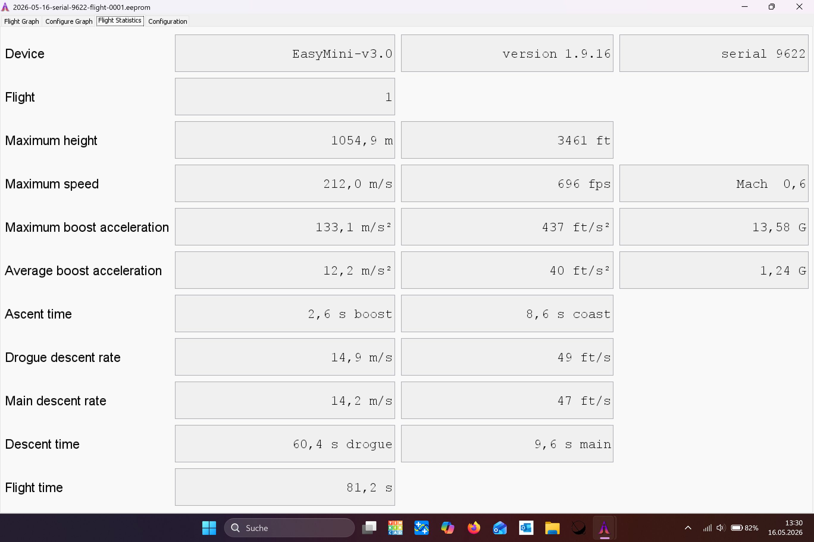

Beitrag 7661498 [Alter Beitrag16. Mai 2026 um 13:55]
RalfB am 16.05.2026 beim RJD
Modell PinkPain 604mm Länge, 25mm Duchmesser, 118g Gewicht ohne Motor.
Aerotch F35W, 30g NEM
Flughöhe 1054m mit EasyMini gemessen
Zeuge Roman
Punktzahl: 65

Beitrag 7661501 [Alter Beitrag17. Mai 2026 um 12:22]
Ja, cool.
Glückwunsch zu dem Flug, ist mit 5,5% Abweichung von der Zielflughöhe ein super Ergebnis.
Jedoch stimmt die Punkterechnung nicht, da hast du dich ordentlich beschissen.
Gewinner ist der mit den geringsten Punkte, was sich wie folgt darstellt:
Zielflughöhe sind 1000m ist gleich 0 Punkte, in deinem Fall 1054,9m, sind gleich 55Punkte.
Zielmasse Treibstoff sind 20g, dein Motor hatte 30g was somit 10Punkte ergibt.
In der Summe steigst du in den Wettbewerb mit 65Punkte ein, was eine ordentliche und herausfordernde Vorlage ist.

Beitrag 7661506 [Alter Beitrag17. Mai 2026 um 12:55]
Hallo Uli,
Du hast recht, danke für den Hinweis. Habe es korrigiert.
