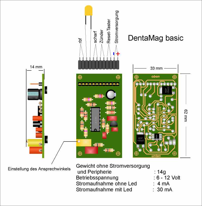

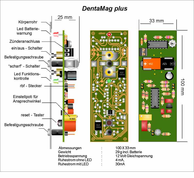

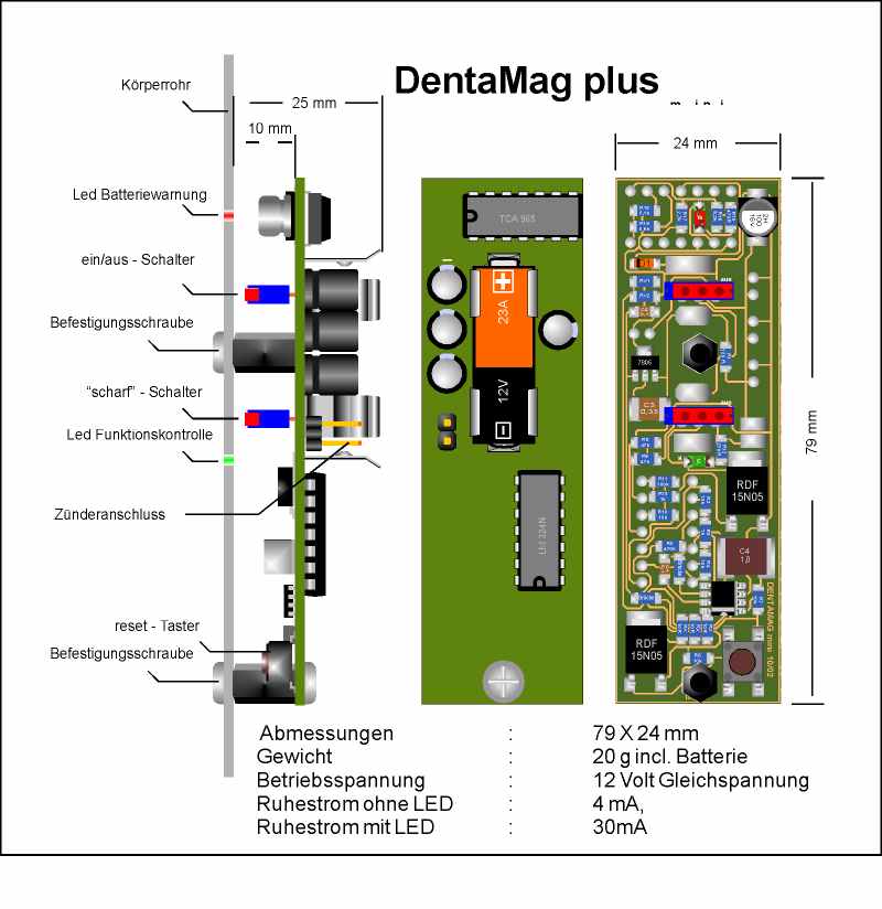

Zu den Bildern: 2X Dentamag Plus?confused Fehler, oder? Was ist denn was?*nerv*
mfg Felix
Sky´s not the limit! smile
Verein: Solaris & RMV
Beiträge: 3029
Beitrag 28564 [Alter Beitrag27. April 2003 um 22:09]
Original geschrieben von UX-24
Merci!
mfg Felix
Stimmt schon, der DM "Plus mini" ist die verkleinerte SMD-Version des normalen "Plus".
Das "mini" ist nur nicht ganz auf dem Bild zu sehen. Das wurde wohl bei der Konvertierung von Vektor zu Bitmap verschluckt.
