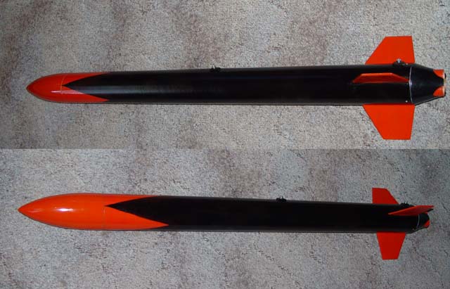

Heute habe ich die S1F-Wettbewerbsrakete lackiert - wiedermal haben sich die Lacksorten nicht vertragen und ich muß noch ein paar Stellen nachbessern, aber allgemein gefällt mir das Teil recht gut. Sie wird beim CNP 2003 zum Einsatz kommen.
Gruß Andreas

big grin kann das sein das Du mal bei mir abgekupfert hast ? oder hast Du telepathisch in meinen Keller geschaut ? big grin
Dein Modell schaut spitzenmßig aus, und ich drücke Dir ganz fest die Daumen. Wir sehen uns.

mein Abschlußkonus ist aus GFK - hauchdünnbig grin - die Ähnlichkeit mit Deinem läßt sich aber nicht ganz leugnen!
Danke für die Blumen - bis bald!
Andreassmile

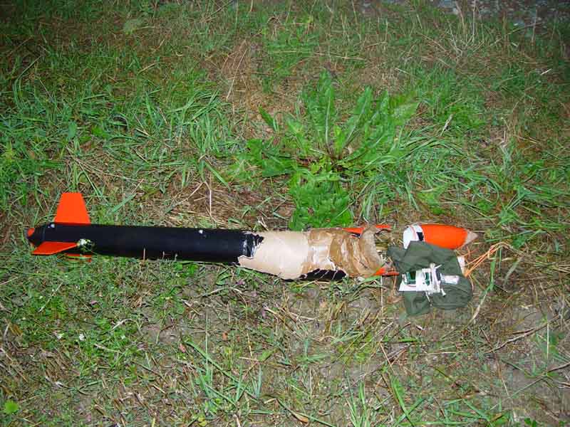

nach Einbau des Höhenmessers SALT3 haben wir heute endlich Zeit gefunden, die Rakete zu starten. Der erhoffte Erfolg blieb aber leider aus, da einer der 3 H5k nicht zündete. Die SP-Ladung war im Düsenkanal mit Ton überdeckt - echt tolle Qualität von SF!
Somit hob das Modell mit verminderter Leistung ab, flog nach einer kurzen senkrechten Phase einen großen Bogen und drehte die Nase in Richtung Boden. Ich wartete auf den SALT, aber nichts tat sich und die Rakete knallte mit hoher Geschwindigkeit in ca. 300 m Entfernung in das Feld. Sie ist geplatzt wie eine alte Mehltütefrown .
Nach Bergung der Reste habe ich den SALT untersucht. Beide SN0's haben gezündet, die Blitzwatte ist verbrannt, ich verstehe es nicht. Beim Test hat alles geklappt.
Der SALT funktioniert noch, ob der Sensor noch heil ist, weiß ich nicht.

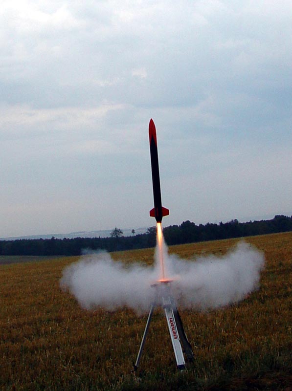

Hier ein Startfoto:

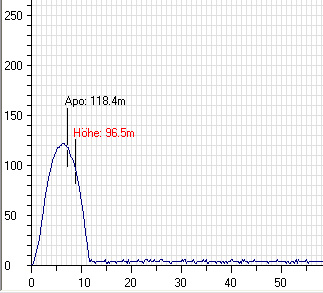

Hier ein Ausschnitt aus der SALT-Kurve:

Und hier der traurige Rest:
ein niedergeschlagener Andreascrying

Deine Flugkurve zeigt, daß der SALT beide Ereignisse ausgelöst hat, also müßte der erste SN0 kurz nach dem Gipfelpunkt gekommen sein, und der zweite wenig später.
Ich schätze mal, Du hattest nur einen Fallschirm, der zweite SN0 war also zur Sicherheit eingebaut? Sind beide SN0 in derselben Ladung Nitrowatte gesteckt? Falls ja, hätte ich einen notdürftigen Erklärungsversuch anzubieten:
Angenommen, Du hast zuwenig Nitrowatte verwendet. Am Gipfelpunkt zündet der SN0 sie zwar, aber es reicht nicht zum Auswurf. Als dann der zweite SN0 kam, konnte er wenig tun, die Auswurfladung war ja bereits verbrannt.

Deine Vermutungen sind zutreffend. Allerdings hatte ich genügend Blitzwatte genommen, jedenfalls hat die annähernd gleiche Menge beim Test gereicht, um die Spitze sauber zu trennen.
Entweder ist die Qualität der Watte unterschiedlich oder sie war doch minimal feucht (es hatte kurz vor dem Präparieren geregnet), und sie brannte zu langsam ab. Da kann man nur noch mutmaßen, was die Gründe waren.
Der Drucksensor funktioniert noch. Ich habe einen Unterdrucktest durchgeführt und das Gerät arbeitet einwandfrei.
Ja, ich habe den SALT einigermaßen gut eingebaut. Durch die Wucht des Aufschlages ist allerdings der komplette Inhalt der Rakete (SALT+Befestigungsspanten+Fallschirm) in die Spitze gepfropft worden. Diese ist erstaunlicherweise nur im hinteren Bereich gesplittert. Der Schirm hat etwas gedämpft. Der SALT hat nur ein paar leichte Kratzer auf dem Display abbekommen.
