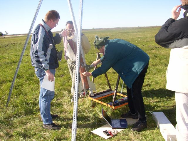

Ich wollte Euch mal meine Rakete vorstellen und habe ueberlegt, Medien Bereich oder hier. Nun bin ich hier gelandet.
Meine Rakete ist ca. 135cm lang, 10cm Durchmesser, wiegt 4.5 Kg und wird mit einem BC360 angetrieben. Die Startfuehrung hat eine Laenge von 4.5m weil die Rakete ja nicht gerade mit 10g startet. Die Rakete hat einen Vorschirm, einen Hauptschirm und einen Notschirm. Der Notschirm befindet unter der Spitze, die im Fall der Faelle einfach abgetrennt wird. Das Foto zeigt die Rakete noch ohne Spitze. Was da so unkontrolliert herum haengt ist der Notschirm.
Mehr Fotos findet Ihr unter www.dera.de -> Flugtage -> 09.10.2004 DERA. Dort ist auch ein Video (9MB) vom Flug zu finden. Leider ist das Video nicht ganz so toll, aber was anderes habe ich leider nicht.
Hi Frank,
Das Startgestell fällt schon aus dem Rahmen, das hat mich gleich zum Nachrechnen gereizt. Es sieht so aus als hätte die Rakete beim Verlassen der Startführung (also nach 4,5 Metern) bereits rund 0,5 Sekunden von den insgesamt 1,6s Brenndauer "verbraucht".
Hast Du die Flughöhe schon mal gemessen (was für Elektronik steckt überhaupt in der Rakete)? Da ich nicht alle Daten kenne, wäre mein unverbindlicher Schätzwert so um die 320 Meter, aber das wäre gerade bei einem so relativ extremen Modell mal interessant, die Rechnung mit der Wirklichkeit abzugleichen.

Hi Peter,
Hi Frank,
Die Startfuehrung musste 4.5 m lang sein, weil die Rakete eben mal 4.5 Kg wiegt. Sie ist allerdings, wie ich auch schrieb, 1.3m lang. Auf dem Foto ist deutlich zu sehen, dass die Rakete etwas (ca. 16cm) ueber dem Ende der Startfuehrung haengt. Es bleiben also noch ca. 3 m fuer die tatsaechliche Fuehrung. Es ist interessant mal auszurechnen wie lange denn nun die Rakete gefuehrt wird. Es sind also 0.37 Sekunden. Wobei ich diese 0.37 Sekunden nun nicht unbedingt als "verbraucht" ansehen wuerde. Sie sind nun mal Bestandteil eines Fluges.
Die Flughoehe habe ich nicht gemessen weil sie fuer mich bei diesem Flug voellig unbedeutent war. Viel wichtiger war es, dass Fallschirmsystem auszuprobieren und die Rakete sicher wieder runter zu bekommen.
Ja, es steckt auch Elektronik in meiner Rakete. Diese habe ich selbst gebaut. Du findest sie ebenfalls auf www.dera.de -> Techniken -> Elektronik (Servo Modul).
Viele Gruesse, Frank
