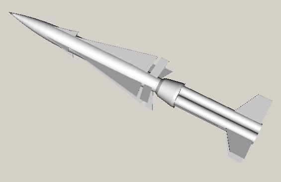

Rheintochter als 2 Stufen Cluster
Länge ca. 150 cm
D= ca. 10 cm
Masse ca. 3 kg

Beitrag 66013 [Alter Beitrag12. Januar 2005 um 21:30]
Nike Hercules als 2 Stufen Cluster
Länge ca 168 cm
D ca. 11cm
Ausgelegt für 28 H1K und 5 H5K o.Ä. im Booster big grin

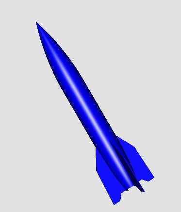

Beitrag 66016 [Alter Beitrag12. Januar 2005 um 22:10]
na toll, nike hercules hätte ich auch^^ aber hier mal eine V2
Anhang: v2.rar
-Ich (oft kopiert)

Beitrag 66028 [Alter Beitrag12. Januar 2005 um 23:05]
Super Roman,
wäre aber nett wenn Du noch die abmaße mit dazuschreiben würdest ( mach ich jetzt auch noch bei meinen) und noch ein nettes Pic mit dazu tust ( das Auge ißt schließlich mit ).
Gruß Jens

Beitrag 66074 [Alter Beitrag13. Januar 2005 um 18:57]
hi,
die V2 ist etwa 64cm lang und hat einen durchmesser von 7.7cm, die maße habe ich von www.v2rocket.com
mfg roman

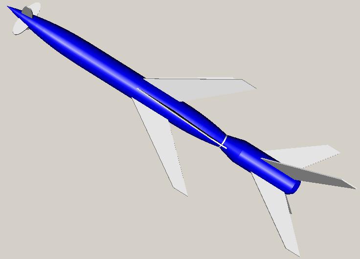

Beitrag 66142 [Alter Beitrag14. Januar 2005 um 22:28]

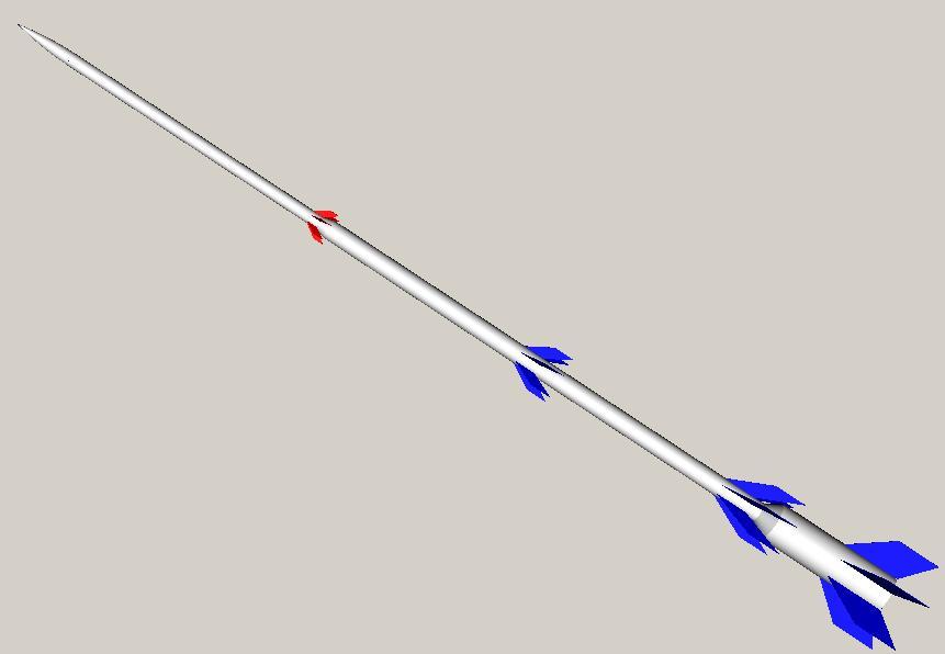

Rheinbote, 4 Stufer...
....und damit die kleine Rheintochter net ganz so alleine ist gibbets jetzt den großen Bruder in M 1:1.
Warum? War einfacher zum zeichnen.
Das R-Sim kann allerdings nur 3 statt 4 Stufen simulieren darum habe ich sie ohne Motorhalterungen gezeichnet.
Ich denke das ich sie nochmals überarbeite aber dennoch möchte ich ihn euch nicht vorenthalten.
gruß jens

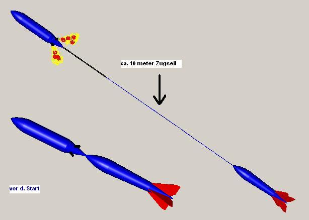

Beitrag 66146 [Alter Beitrag14. Januar 2005 um 23:18]
Kennwort Kralle....Zugrakete
...ein weiteres, meiner Meinung nach intressantes Modell. Leider ist R-sim net in der Lage schräge Motorhalter zu erstellen deshalb habe ich sie ohne Motor konstruiert, diese allerdings mittels übelster "Billiggrafik" angedeutet habe. Es kommen vier Motoren zum Einsatz. Das Bild zeigt die Start- sowie die Flugkonfiguration.
Der Stabilitätswert ist gigantisch. big grin
Die Rakete startet quasi aus sich selber herraus....oder wie auch immer big grin
gruß Jens

Beitrag 66160 [Alter Beitrag15. Januar 2005 um 10:36]
Hy, sieht interessant aus.
Wenn das obere zuerst startet, gibt das doch einen Riesenruck? Da muss der zweite Teil sehr leicht und stabil sein. Kann so was funktionieren?
