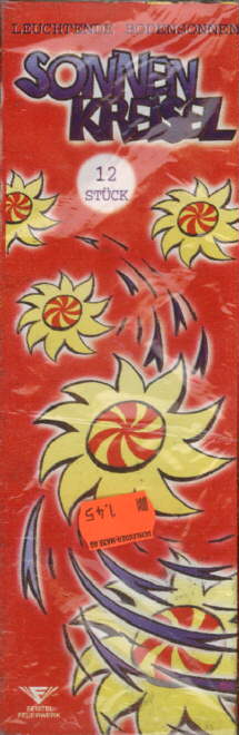

Ok, jetzt hab ichs, incl. Bild
die Packung mit 12 Stück kostet nur DM 1,45

Beitrag 4179 [Alter Beitrag23. Mai 2001 um 00:33]
Lass mich raten, Achim, die Packung reicht dann für 100 Zünder? Dann noch Gummi Arabicum und Wasser, klingt doch einfach...
Jonas, wir machen sowas natürlich nur wo's erlaubt, also ggf. im Ausland oder bei der Bundeswehr, die mit so Spielzeug kein Problem haben sollte. Oder man hat einen Herstellerschein.
