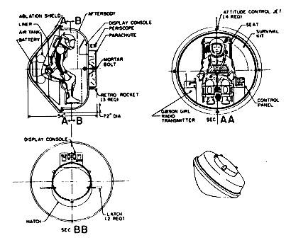

In der Encyclopedia Astronautica kann man einiges nachlesen über winzige
Wiedereintrittskapseln, teilweise auch für Notlandungen gedacht.
Die Dinger sind echt mini:
http://www.astronautix.com/craftfam/rescue.htm
Muss ja echt ein Höllenritt sein, wenn man mit so einer "Weltraumnussschale"
durch die Stratosphäre brettert.
Gruß Robert
