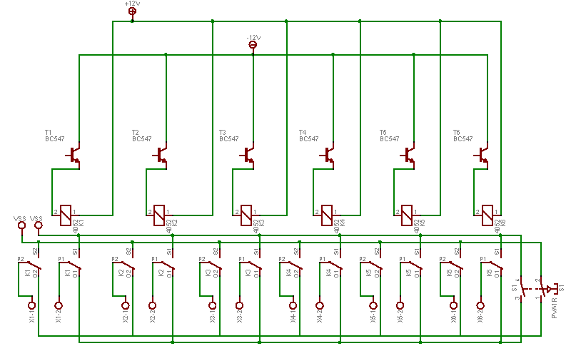

Freilaufdioden, wegen der hohen spannung die sich da entwickeln kann? Hab in der region leider nicht so die Ahnung, kannst du mir nen Typ dioden sagen, denn bei reichelt gibt es sicherlich nicht nur eine Diode...ich weis nicht, was die abkönnen muss. hier nun mal der schaltplan, als Bild und als EAGLE-File:
Anhang: erster schaltplan.png
Anhang: erster schaltplan.zip
MfG Fabian

1N4001;1N4004; 1N4148 ... irgendwas in Sperrichtung zu Jeder Spule!!!

du hast Emitter und Kollektor miteinander vertauscht. Vergesse auch nicht auf den Basiswiderstand. Mit der Freilaufdiode kann dann schon (fast) nichts mehr schiefgehen.
Noch ein kleiner Tipp, zeichne die Schaltpläne so dass der Strom, der von Plus nach Minus fließt (eigentlich sind es ja negativ geladene Elektronen die von Minus nach Plus fließen, aber das ist nunmal so eine Konvention), bevorzugt von oben nach unten und von links nach rechts fließt. Mit solchen Schleifen wie du sie gezeichnet hast ist der Plan zwar nicht falsch aber auch nicht besonders intuitiv zu lesen.

schön dass Du etwas an das AVR-Board basteln willst. Wenn Du die Transistoren so verschaltest, hast Du nur eine Stromverstärkung und keine Spannungsverstärkung, d.h. du hast an den Relais nur eine Spannung die kleiner ist als die Basisspannung. Also keine 12V wie Du vielleicht erwartest hast.
Als Beispiel mal eine Schaltung wie Du sie gezeichnet hast !!(mal von Basisvorwiderstand u. Freilaufdiode abgesehen)
Die Spannung an der Spule beträgt bei 5Volt Pulsen nur ca. 4.2V. (siehe Diagramm rote Kurve)
Wenn man das Relais dagegen so verschaltet....dann
hat man auch annähernd 12V am Relais(Spule)
Mist !!! sieht man schlecht...rote Kurve Spannung am Kollektor - grün Spannungspulse an Basis
Gruß Uli

Also so in etwa. Freilaufdioden, wenn ich mich durch das 5 mal drehen nun nicht vertan habe simmen auch die Transistoren, und die Spulen vor die T's geschaltet. ich hoffe das der Weihnachtsbaum nun blinken kannwink

Beitrag 109376 [Alter Beitrag13. Dezember 2006 um 20:09]
Ich wunder mich warum keine Antwort kommt, da merk ich erstmal das ich vergessen habe den schaltlan anzuhängenroll eyes (sarcastic)
so sollte es gehen, oder?
Mfg Fabian

Nein, Du verwendest immer noch eine Kollektorschaltung (auch Emitterfolger genannt), wo Du besser eine Emitterschaltung verwenden solltest. Siehe http://de.wikipedia.org/wiki/Emitterschaltung
Um beim Emitterfolger den Transistor ganz aufzusteuern bräuchtest Du eine Basisspannung von 12,7V. Wenn Du die aus dem AVR bekommst, hast Du was grundsätzlich falsch gemacht big grin eek! angel
