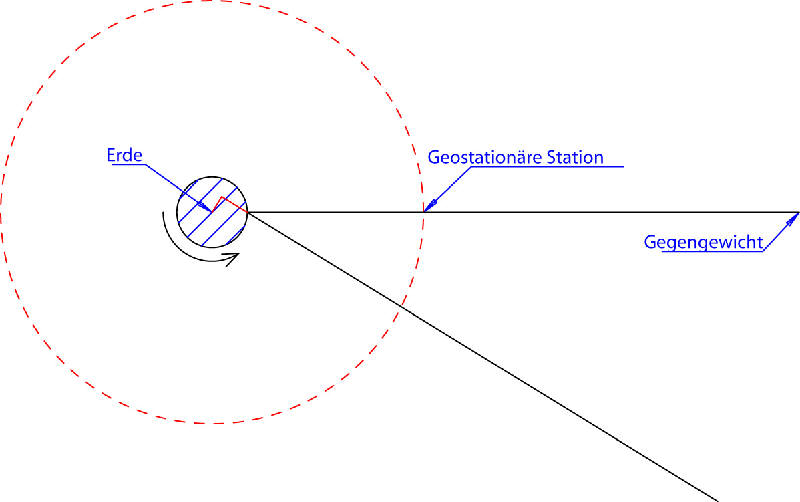

Ich habe mal versucht zu zeichnen wie das mit dem abremsen der Erde funktioniert.
Ich habe zwei Kabel eingezeichnet. Das erste Kabel steht senkrecht auf der Erdoberfläche und ist der Zustand wo die Gondel noch auf dem Boden ist.
Das zweite Kabel (das untere) stellt die Situation dar, wenn die Gondel nach oben fährt. SIe ist langsamer als in der Höhe in der sie ist, das Kabel ist. Dadurch bremst sie das Kabel aus und es fängt an zurück zu fallen. Dadurch steht es nicht mehr senkrecht auf der Erdoberfläche. Der Kraftvektor den die Zugspannung im Kabel auf die Erde ausübt, geht nicht mehr durch den Mittelpunkt, sondern greift jetzt mit einem Hebelarm (rot eingezeichnet) an. Das Moment ist entgegengesetzt der Erddrehung und wirkt somit bremsend. Es wird solange gebremst, bis das Kabel wieder senkrecht steht.

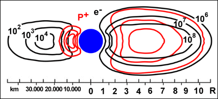

Mir viel noch ein anderes Problem ein. Was ist mit dem van-Allen-Gürtel? Der hat ja eine bestimmte Ausdehnung. Wenn man jetzt mit der Gondel durch den Gürtel fahren muss, sollte dafür eine Abschirmung vorgesehen werden, da man ja doch relativ langsam unterwegs ist.
