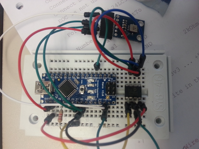

Beitrag 7627556 , Nachbau des Rocketdatenloggers von rocket.payload.free.fr [Alter Beitrag18. September 2013 um 11:59]
da ich Neil genötigt hatte diese Unterabteilung zu eröffnen, bin ich natürlich in der Pflicht auch mein Projekt vor zu stellen. Da mir das Altimeter, dass auf Grundlage von Phillips Scatch gebaut war, leider beim TFT-T1 abgestürzt ist mußte etwas neues her. Da leider der SD-Kartenhalter auch das Zeitliche gesegnet hat und kein Ersatz greifbar ist habe ich mich für die Eprom Variante entschieden. Es basiert auf der Entwicklung dieser Seite: Rocketdatenlogger Auf dem Steckbrett ohne Transitoren funktioniert die Angelegenheit schon gang gut. Es können bis zu 25 Flüge auf dem Eprom gespeichert werden.
Der nächste Schritt ist eine Adapterplatine für den BMP und das Eprom zu bauen, damit Vergleichsflüge mit anderen handelsüblichen Altimetern gemacht werden können.

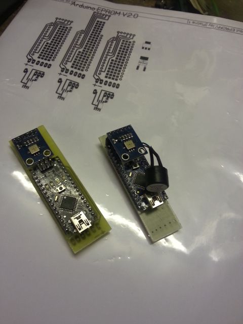

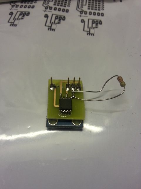

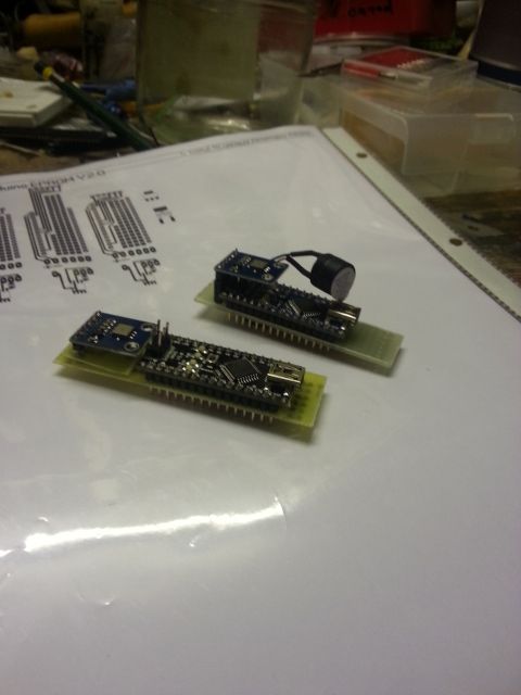

Beitrag 7627645 [Alter Beitrag26. September 2013 um 10:40]
So hatte ich mir das vorgestellt:
Als erstes der immer noch nicht funktionierende EEProm-Adapter
Geändert von RalfB am 26. September 2013 um 10:44

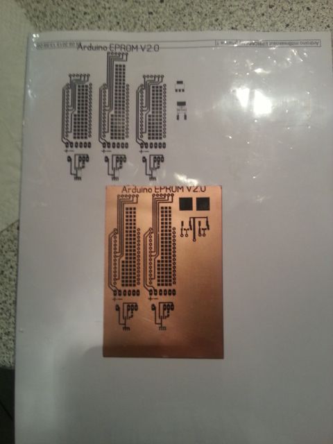

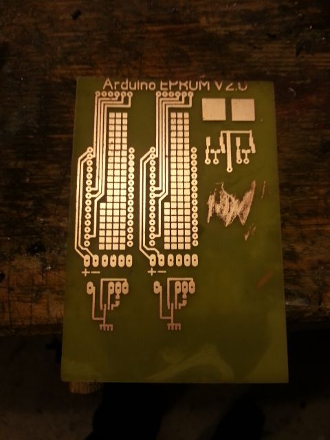

Beiträge: 2982
Beitrag 7627648 [Alter Beitrag26. September 2013 um 10:44]
Layout und Platine
Beiträge: 2982
Beitrag 7627649 [Alter Beitrag26. September 2013 um 10:45]
zwei Aufbauvarianten. Welche gefällt euch besser?

Sieht sehr schick aus!
Wo ist das Problem beim EEProm?
Was hast für eines in Verwendung?
- Bei I²C entsprechend Pullups auf SCL/SDA?
- Bei SPI kann ein Pullup auf /CS auch nicht schaden!
Ansonsten haben die EEPRoms meist nen WriteProtect und Hold Signale! Was sagt das Datenblatt dazu!
