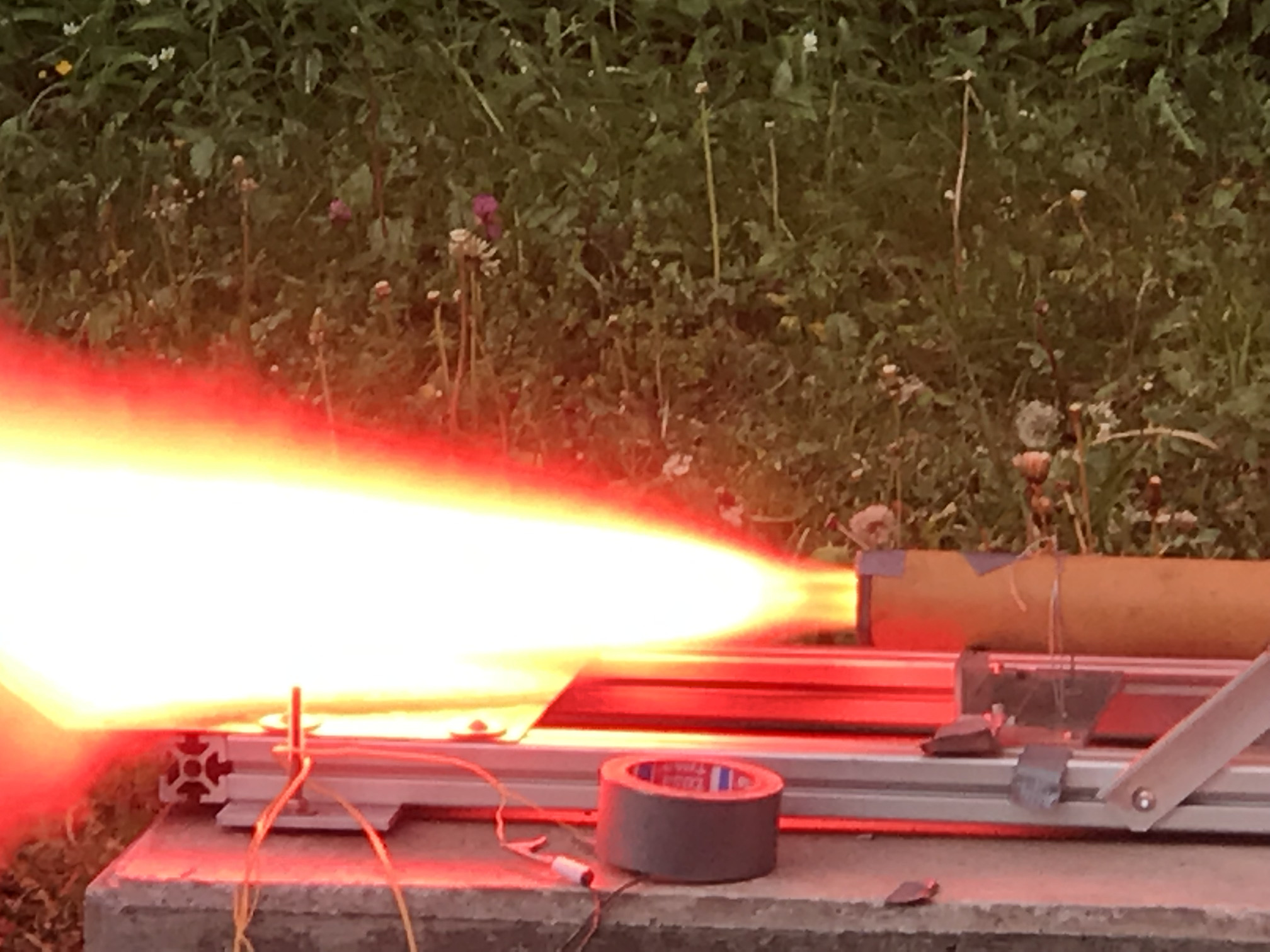

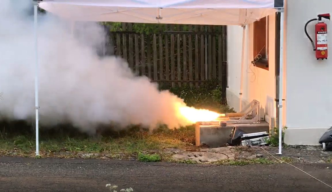

Hier noch zwei Impressionen vom Testing für die "Petrol Heads" hier wink
Das eine ist eine Aufnahme einer Redline Medusa Düse beim Abbrand, das andere ein Gesamtübersicht über dem Prüfstand.
