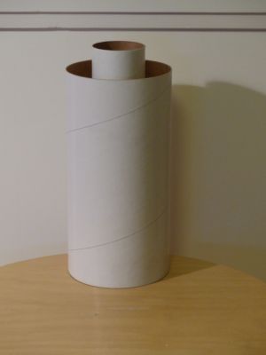

Es soll von einem Cluster von Klima-Motoren angetrieben werden. In ein Körperrohr wird daher ein 50 mm Rohr eingeklebt, von zwei Ringspanten gehalten:

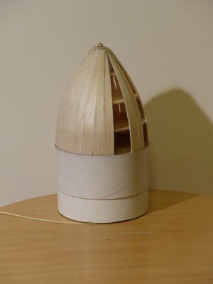

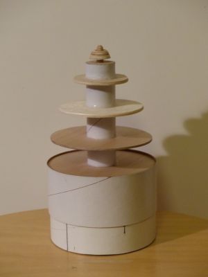

Mit der Spitze geht das nicht so einfach. Es fand sich nichts Vernünftiges - wie etwa eine PET-Flasche in dieser Größe und ähnlicher Form -, was sich als Grundkonstruktion eignete. Nun würden wohl die meisten eine entsprechende Form bauen und ein Negativ-Modell erstellen, aber dafür fehlt mir die Erfahrung. Ich habe mich daher entschlossen, entsprechende Ringspanten auf ein Körperrohr zu kleben und das dann zu "beplanken". So geht es also los:
Darauf habe ich dann Balsaholzstreifen der Stärke 1,5 mm geklebt, die einseitig mit Glasfaser laminiert waren:

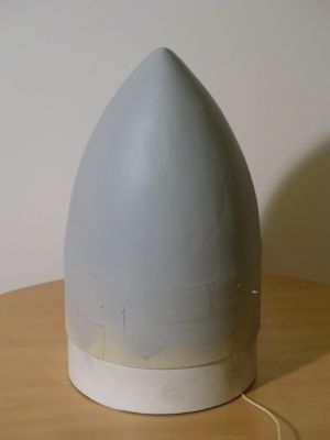

Nach mehreren Runden Spachteln - zunächst mit PUR Spachtel von Henkel, später mit Spritzspachtel - und Schleifen sieht es schon ganz manierlich aus:

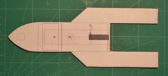

Nun denkt man, dass durch die weit nach hinten gezogenen Flossen der Druckschwerpunkt weit genug vorn liegt, aber die Überraschung kam, als ich das mit OpenRocket simulierte. Ich habe daher die Form auf Pappe geklebt und ausgeschnitten, um die Lage des Schwerpunkts zum Vergleich empirisch zu ermitteln:

OpenRocket ermittelt den Druckschwerpunkt also dort, wo die Finnen ansetzen; bei Auswiegen der auf Pappe aufgeklebten Kontur liegt er an der Stelle, die ich mit dem Pfeil gekennzeichnet habe, schon merkwürdig!
Bei der Simulation hatte ich noch Finnen aus 1,5 mm Flugzeugsperrholz angenommen. Jetzt habe ich mich entschlossen, 0,8 mm starkes Flugzeugsperrholz zu verwenden. Nehme ich das und den von mir - nicht OpenRocket - ermittelten Druckschwerpunkt an, so könnten 100 g Gewicht in der Spitze ausreichend sein. Ca. 60 g Harz konnte ich in das in der Spitze verbaute Körperrohr mit 25 mm Durchmesser hineingießen. Danach wird es etwas komplizierter durch die Ringspantkonstruktion. In die Ringspanten müssen nachträglich Löcher gebohrt werden, um weiteres Harz hineinzugießen.
Mit OpenRocket lässt sich keine Höhe ermitteln, weil es die Rakete als instabil ansieht. Mit dem Programm von Steen Eller Joergensen komme ich mit 4-mal D9 auf ca. 230 m.
