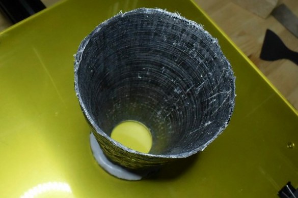

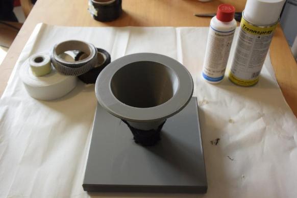

Die Form ist mit einer 0,6 mm Düse gedruckt, Layerhöhe 0,2 mm, also recht grob. Ansonsten hätte es aber zu lang gedauert. Material: PLA, drei Düsenbreiten Wanddicke, Infill nur 15 %, aber dafür zwei Deckschichten mehr als im Cura-Default-Profil.
Druckplattenbeschichtung: Kapton-Klebeband, das gibt eine sehr schön glatte, geschlossene Oberfläche - leider nur auf der untersten Schicht. Alle anderen Oberflächen müssen geschliffen werden. Die feinen Rillen, die beim Drucken entstehen, machen das Entformen problematischer, als ich dachte. Jedenfalls, wenn senkrecht zu den Rillen entformt werden muss. Die sieht man im Produkt (die Qualität der Außenfläche war hier zweitrangig).
Also schleifen. 400er bis 600er Sandpapier, mal nass, mal trocken und immer langsam, weil PLA beim Schleifen sehr schnell anfängt zu schmieren. Wenn die Oberfläche glatt ist (war sie bei mir nicht , gab Probleme...), dreimal mit Fomenwachs behandelt, zweimal sehr dünn (und schnell; beim langsamen Überstreichen kann es passieren, dass man die erste Schicht wieder anlöst) mit PVA-Trennmittel bestrichen. Beides von R&G.

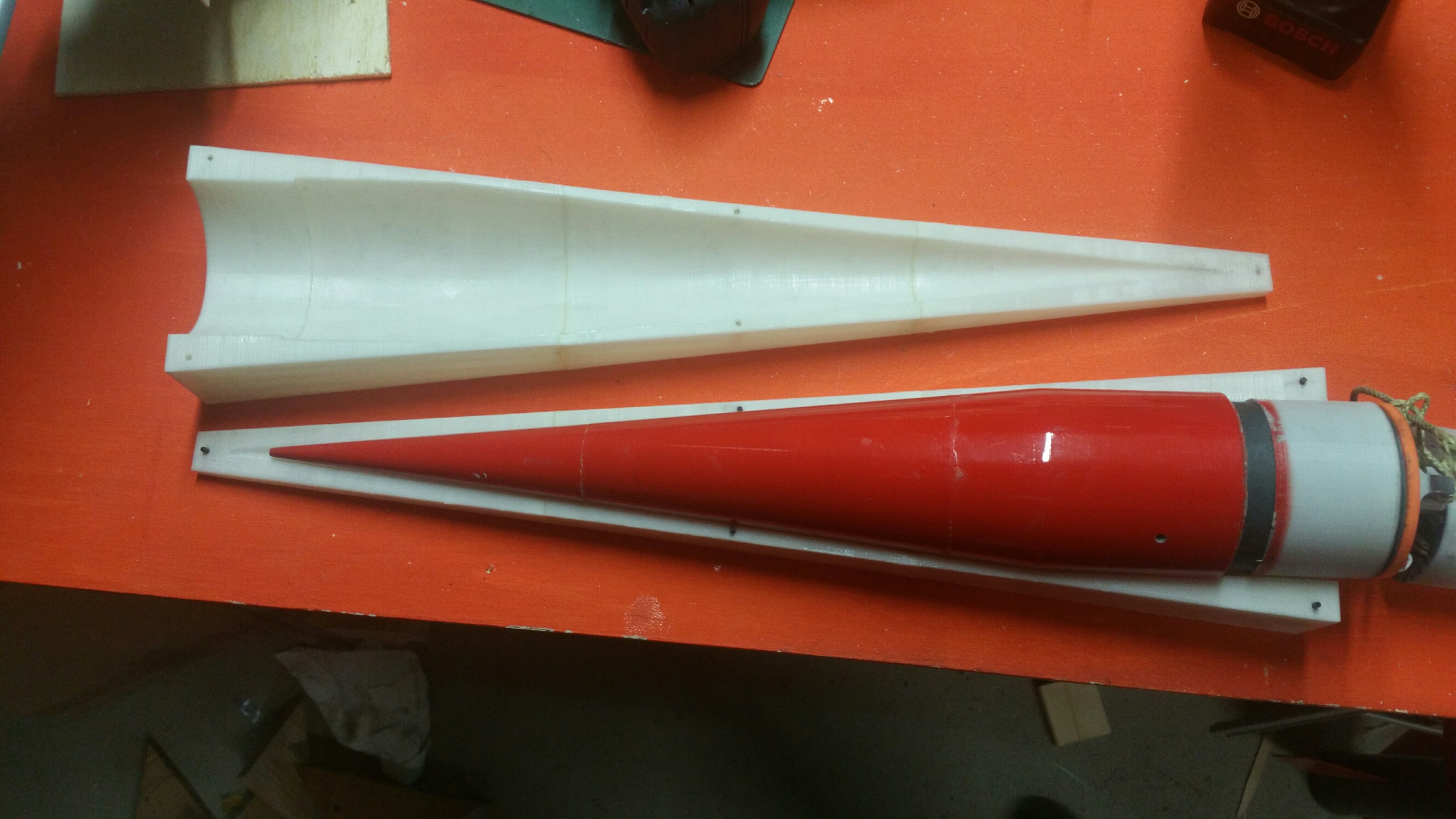

Was benutzt Du als Passstifte? Einfache Zylinder-/Passstifte aus Stahl? Die Messingdübel von R&G fände ich jetzt etwas Overkill, die müsste man ja auch mit eindrucken?
Beiträge: 2978
Beitrag 7646478 [Alter Beitrag14. April 2020 um 11:54]
Hallo Oliver,
ich drucke einfache 2mm Bohrungen. Die werden ja durch das Drucken meist etwas kleiner.
Mit Gefühl und einem 2mm Bohrer weite ich die dann auf und stecke da 2mm Carbon-Pinchen rein.
Der kleine Bohrer zieht sich prima in das Loch.Ist wahrscheinlich egal, was Du dafür nimmst.
Das passt perfekt.

hier erkennt man die Passstifte. In den zusammengeklebten Segmenten stecken die gleichen Pinne.
Die rote Spitze ist übrigens die Urform und noch direkt gedruckt. Nicht sehr haltbar, wie man an den Klebestellen erkennen kann.
