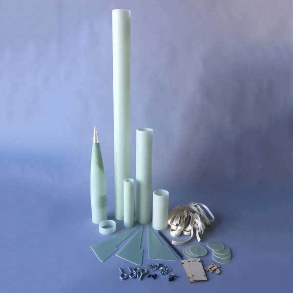

Beim Bausatz ist ein Mords Nylon Band dabei, dann verwende ich das zunächst mal....
