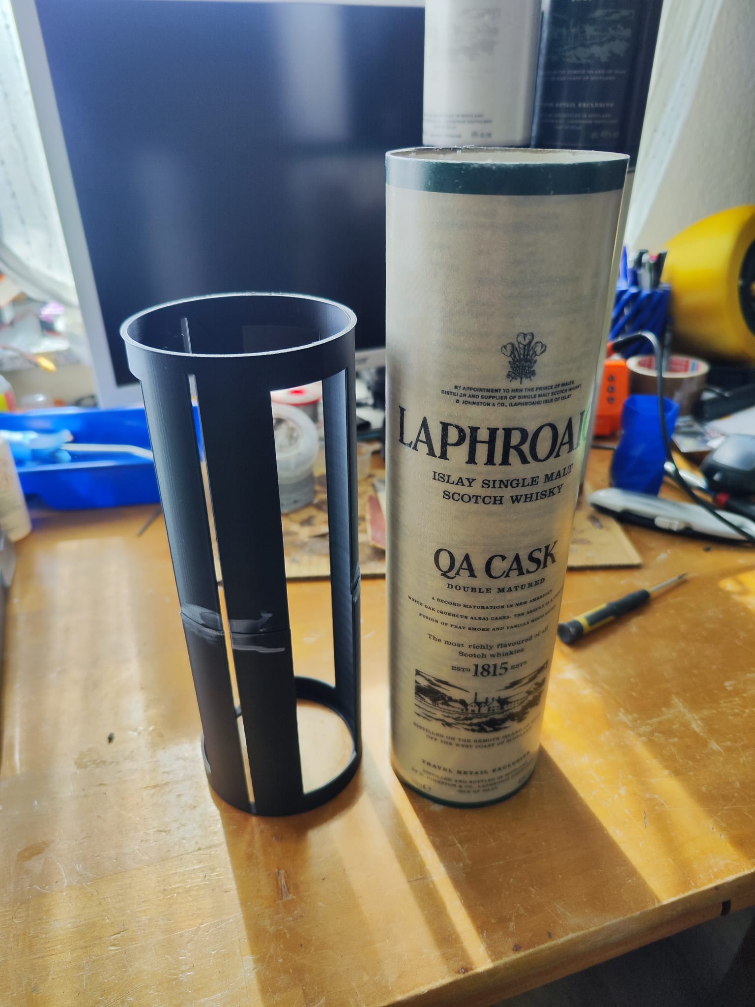

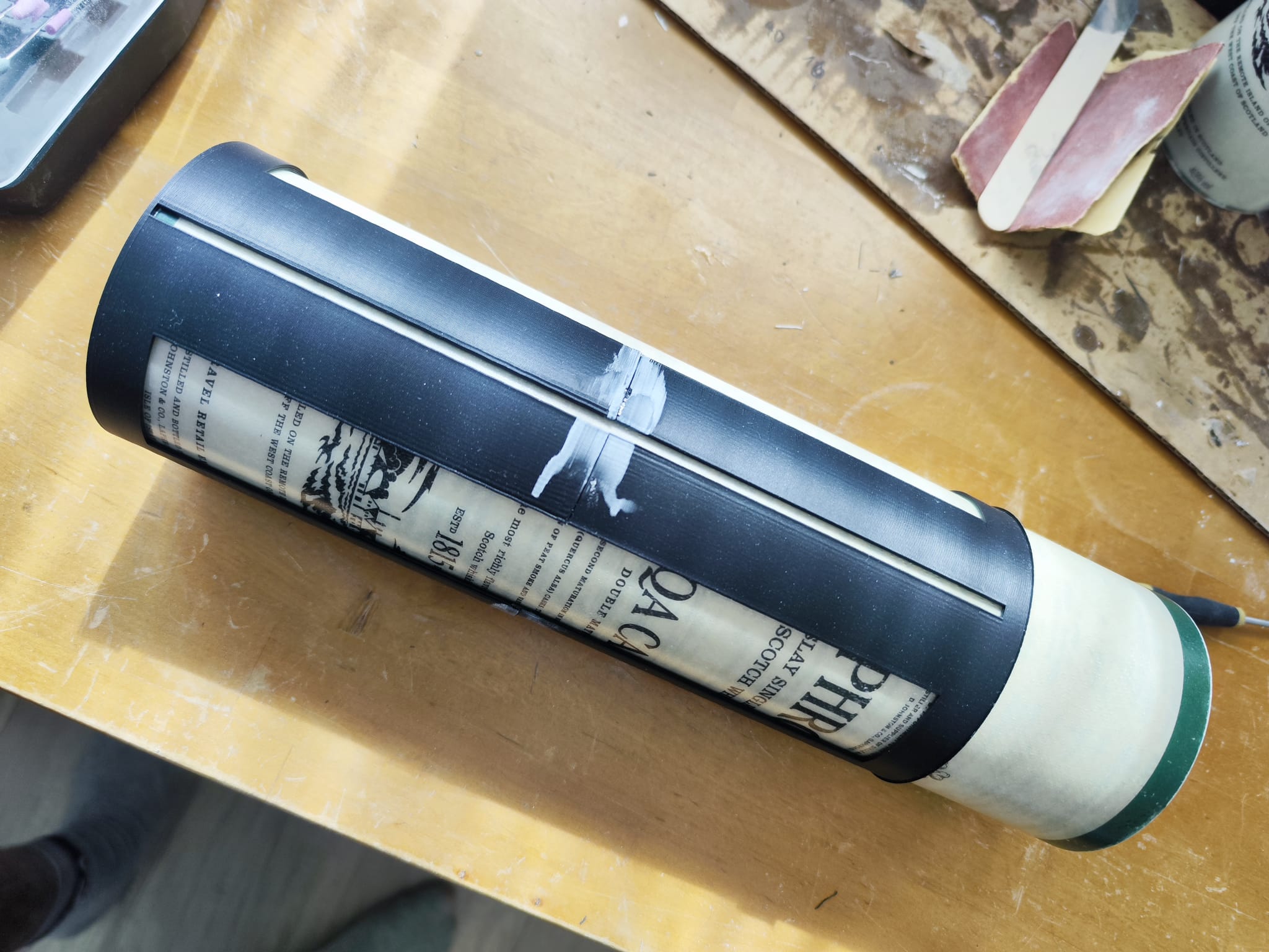

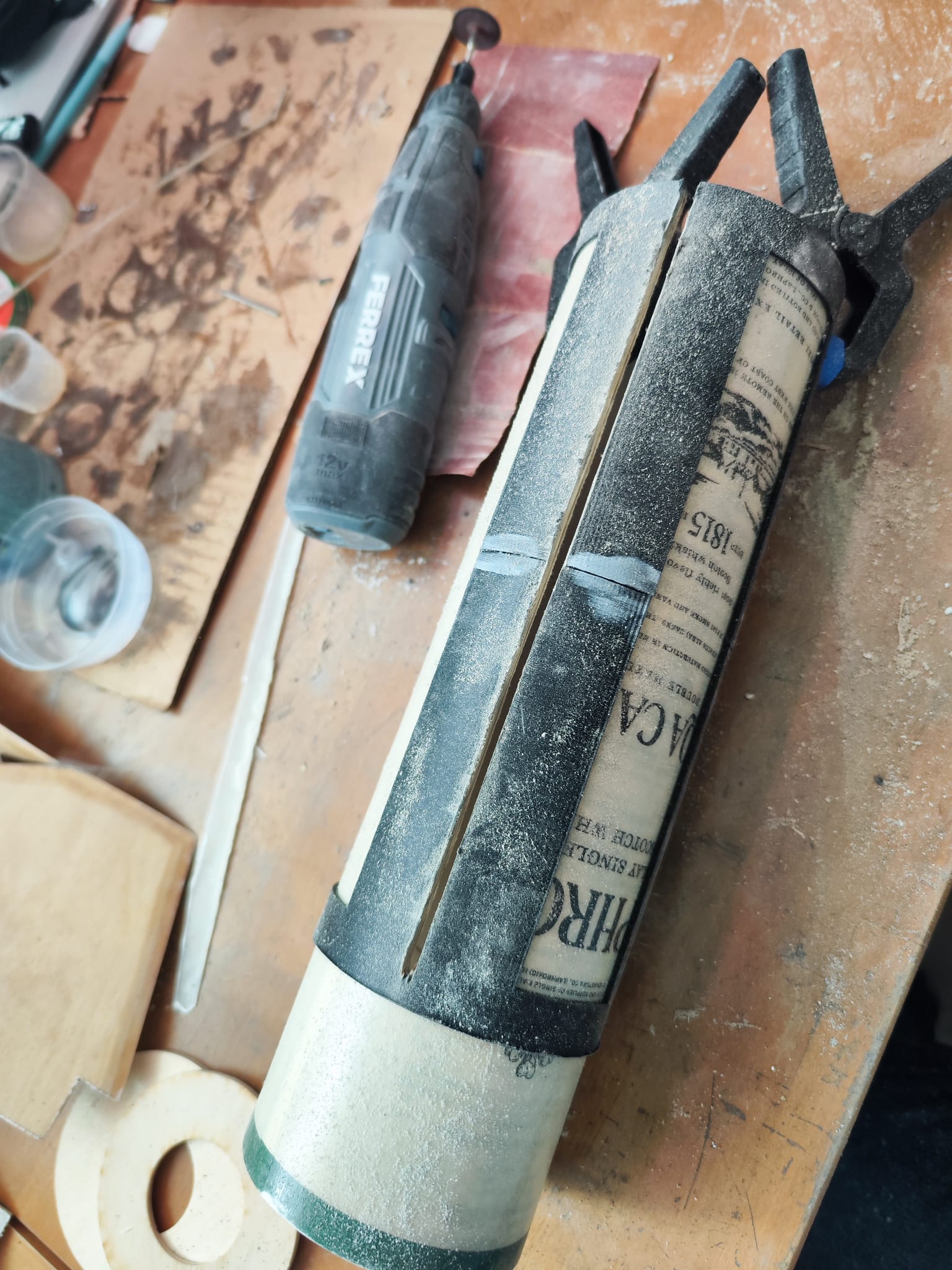

Cover1987
Raketenbauer Registriert seit: Jan 2022 Wohnort: Mannheim Verein: Solaris, TRA #27401 L1 Beiträge: 184 Status: Offline |
Beitrag 7656039
Wir hatten es davon ja schon mal kurz
![]() Meine 3D gedruckte Vorrichtung um per Hand die Slots auszudremeln (Ist auch im Laphroicket-Thread zu sehen): Das ganze ist natürlich individuell auf den Durchmesser für das Rohr angepasst. Bei längeren Slots muss man je nach z-Achsenlänge des Drucker 2 bis x Elemente nehmen und verkleben. Ich habe den Halter mit 2 Klemmen fixiert und los ging das fröhliche dremeln mit der Trennscheibe. 2 Lagen Glas gingen ganz gut durch. Ich habe immer die letzten Centimeter bis zum Ende des Tubes erst ganz zum Schluss getrennt, um mehr Stabilität (strukturelle Integrität) zu haben. Auch die Vorrichtung war am Ende "geschlossen". Trennt man dann die letzten Centimeter für Finnen zum "Einschieben" auf wird es sehr wabbelig. Ein kleines Zeitraffervideo hab ich auf die Schnelle mal auf Youtube dazu gestellt: https://www.youtube.com/shorts/7tTBFae2PzY Gruß Stefan |

Cover1987
Beitrag 7656041
Genau, ich hab kurz noch einen Fräser benutzt um das Ende der Slots einigermaßen sauber zu bekommen. Sonst hat man ja mit der Trennscheibe mehr oder weniger schöne, geschlitzte Enden.
Und wenn man ihn schon kurz drin hat bin ich auch noch einmal die Kante entlang gegangen, wäre aber nicht nötig gewesen. Gruß Stefan |

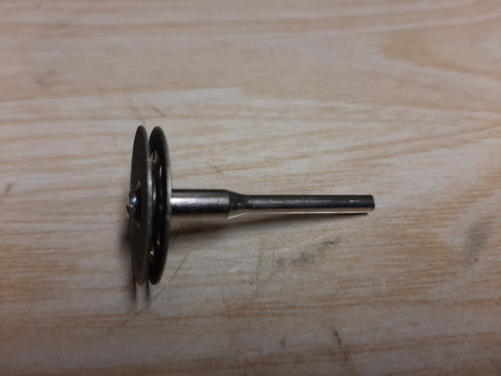

Grand Master of Rocketry Registriert seit: Nov 2002 Wohnort: Freistaat Sachsen Verein: AGM (P2,L2) TRA#9711 Beiträge: 5450 Status: Offline |
Beitrag 7656047
Hi Marco,
also ich schlitze meine Rohre auch noch auf die altmodische Art mit dem Dremel... Allerdings habe ich mir ein kleines Tool aus zwei Diamantscheiben mit Unterlegscheiben dazwischen gebaut welche auf die jeweilige Flossenbreite angepasst werden, so das bei etwas Übung und ruhiger Hand die "Nacharbeit" entfällt !Andreas |
