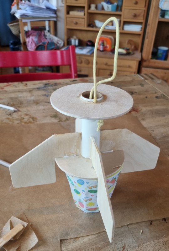

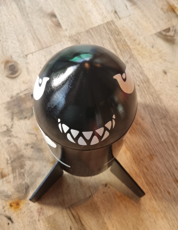

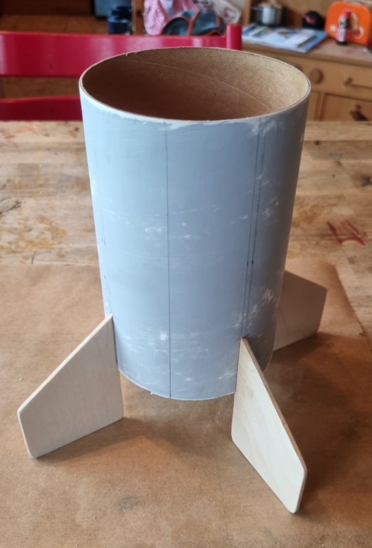

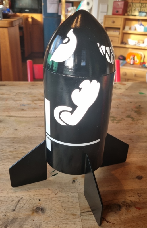

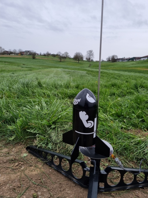

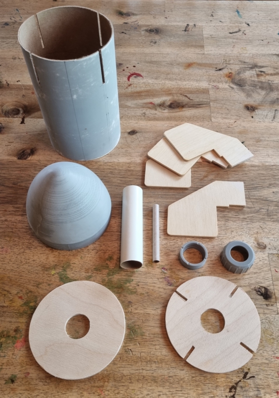

mein Sohn hat sich gewünscht mal eine "richtige Rakete zu bauen, so eine wie bei Super Mario halt".
Gibt es in den Staaten tatsächlich als Bausatz, war aus Resten aber auch so schnell nachgebaut. Die Teile habe ich vorab alle gefräst, geplotttet und gedruckt...zusammenbauen durfte dann der Filius. smile
Anbei ein paar Impressionen, vielleicht ja interessant für andere Väter...wir hatten in jedem Fall ne super Zeit. big grin

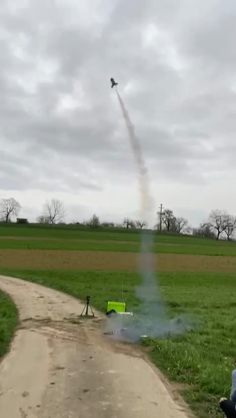

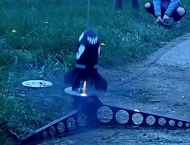

der Kugelwilli ist gestern bei kräftigem Wind auf einem D15T erstmals gestartet...wunderschön langsamer Flug. smile

Der "Willi" siehr klasse aus, Top.

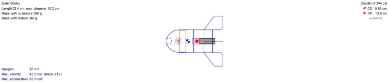

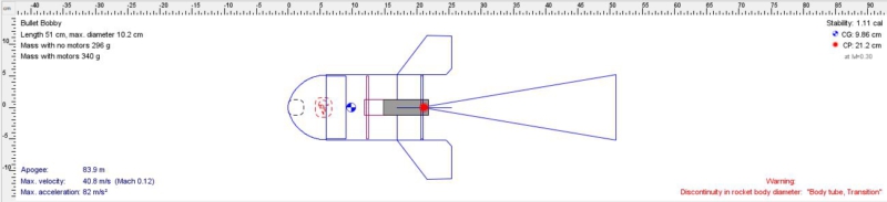

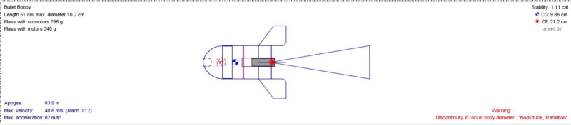

Mir fällt gerade wieder auf, dass Du den "cone trick" benutzt hast, um die Stabilität zu berechnen. Kannst Du bitte mal einen Screenshot von der Simulation ohne den Kegel hier reinstellen? Danke!
Hallo Oliver,
ja, das habe ich. Das Kaliber geht dabei von ~ 0,4 auf ~ 1,1 in der Simulation.
Da der reale Schwerpunkt des fertigen Models sogar noch ungünstiger war, geht das Kaliber real eher von nur 0,3 auf 1.
Wenn man jetzt den schönen Flug trotz Windes ansieht, nehm ich das für mich mal als eine Bestätigung für den Sinn der Übung. smile

Habe mich gerade mal in das Thema eingelesen.
Jetzt weiß ich endlich warum meine Nachbau in openrocket nie wirklich stabil war.
Kann man hier nachlesen
Sehr interessant! Hatte ich noch nicht von gehört.

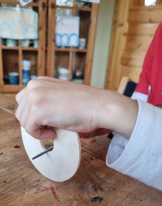

Dieser Hack erfüllt ja offensichtlich seinen Zweck und funktioniert, aber irgendwie bin ich etwas skeptisch was die physikalische Motivation angeht. Wenn das universell gültig wäre, würde ja auch eine flache Scheibe stabil fliegen... Ich kann es ja kaum glauben, aber ein kleiner Test hier im Wohnzimmer suggeriert, dass eine Scheibe in der Tat stabil zu fliegen scheint!
